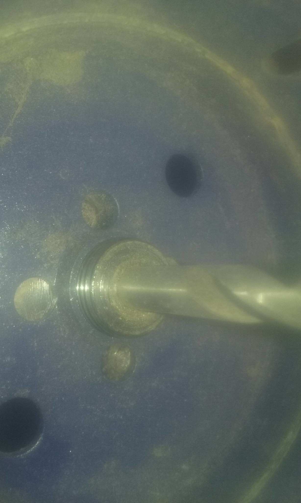

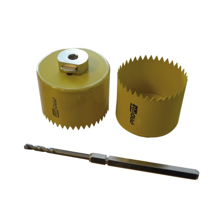

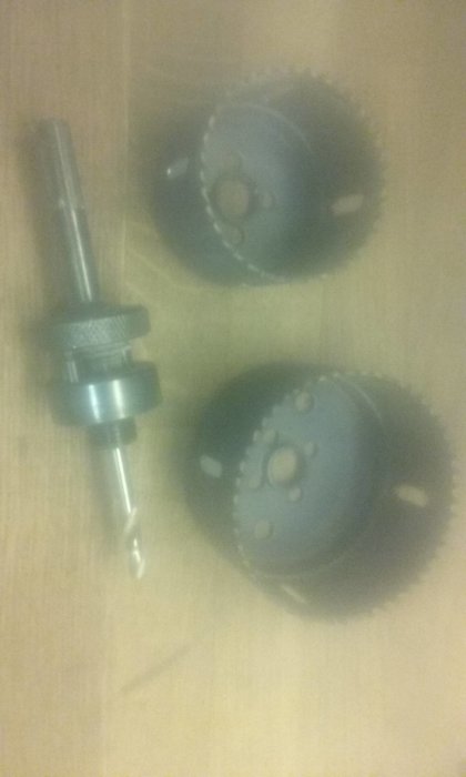

Köp två hålsågar och en passande traditionell hållare.
63mm sågen monterar du som vanligt i hålsågshållaren.

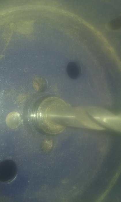

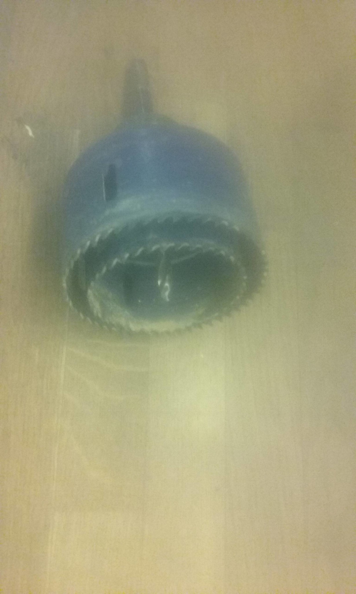

Och i 63mm sågen går det sen att gänga i en 58mm hålsåg som styrning. Det brukar finns flera gängvarv kvar efter man monterat den första sågen (bild 2) Det har jag gjort flera gånger då man behöver ha en "guide" för att centrera det stora hålet i mitten.

Och beroende på hur det ser ut (möjlighet att komma åt ovansidan och avstånd mellan spottarna osv) så kan du också fundera på att lägga in en remsa spånskiva, en klädselbräda eller annat över raden med spothål.
Sen markera i mitten av varje hål (räta upp linjen nu om det missar ngn mm någonstans) och ta nya hål med 63mm hålsåg, där skivan/plankan agerar nytt material att centrera hålsågen i.
