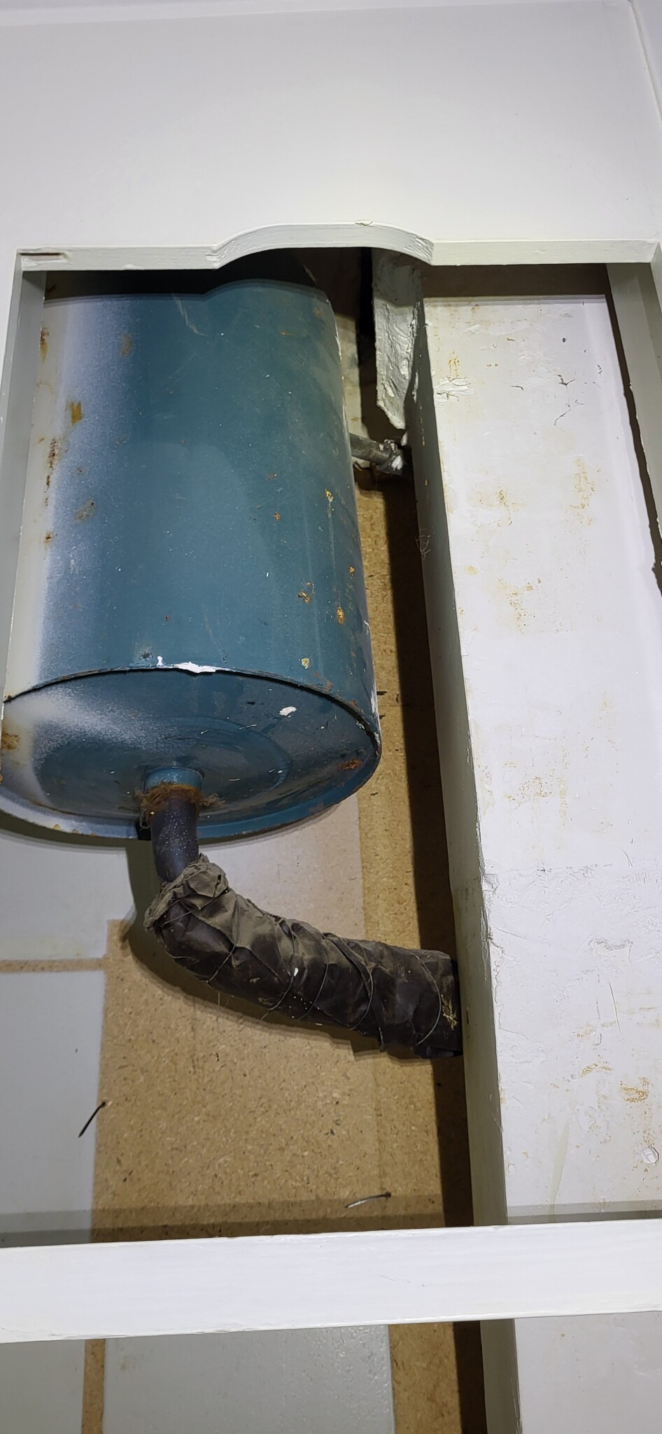

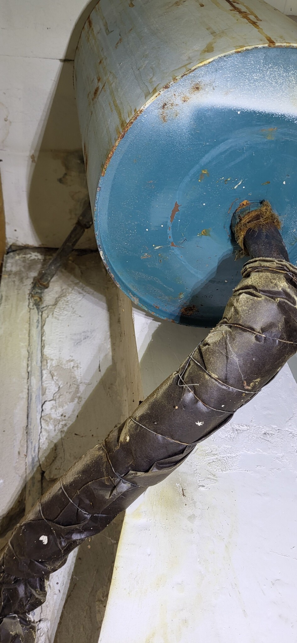

Har hittat denna märkliga behållare i en garderob i ett hus jag nyligen köpt. Behållaren är på övre plan. Är det någon som vet vad detta kan vara?

Expansionskärl?

Ser ut som ett typiskt expansionskärl. I drift, eller ersatt av något annat?

Osäker på om drift eller ej. Verkar tomt, har dock svårt att lokalisera vart rören tar vägen. Enligt en granne kunde det vara relaterat till en gammal oljeeldad panna. Vad skulle ett sådant kärl kunnats användas till?
Ser det ur så där är det ett expansionskärl. Är en äldre panna ersatt av något annat så kan man satt ett tryckkärl men kärlet ha lämnats kvar, man har bara kapat rören i pannrummet.

Är förmodligen ett expansionskärl till värmesystemet. Förstår att det var vanligt i äldre byggnader att ha dessa på vinden eller högt upp i huset för att få ett jämt tryck i systemet.

Som flera redan skrivit " Som expensionskärl" för vattenbaserad uppvärmning. Radiatorer ellel golvvärme. Oavsett vilket, så behövs någon form av expensionskärl eftersom vatten ändrar volym beroende av temperaturen och då behövs en buffert för att inte spränga rören.

Om du SÄKERT kan konstatera att det inte är inkopplat, så kan du ju ta bort det och antingen dumpa som skrot eller använda tunnan för t.ex. bevattninsändamål i trädgården.
Vad har du för uppvärmning idag?
Kolla om du har har motsvarande kärl placerat vid panna.
Det kan också vara inbyggt i ev värmepump.
