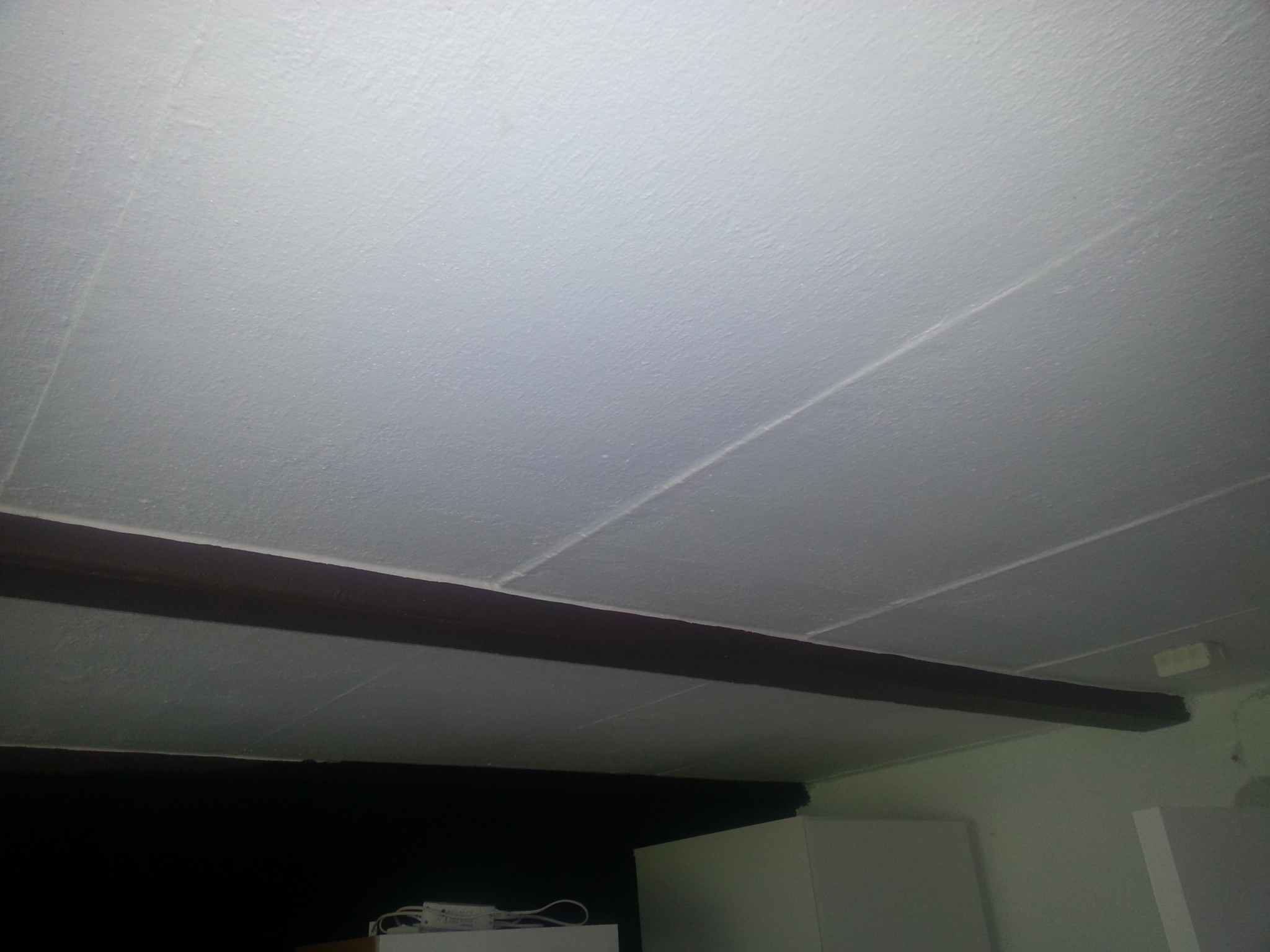

Kanske en helt löjlig fråga men jag är gärna på den säkra sidan.
Jag ska sänka taket några centimetrr i källaren och taket är stora betongblock som verkar vila på någon sorts betongreglar.
Hur mycket ska det till om man ska rubba bärigheten? Ska ju borra och skruva på ett antal ställen för att fästa reglarna? Är det bara att borra på?
du kan iaf borra jävligt många hål innan taket rasar in. bara o borra

hur har du tänkt göra först och främst? trä eller plåtreglar?
blir ej många hål beroende på hur du gör
Hmm..jag tänkte träreglar längs med väggen långsidorna. Och en regel intill betongreglarna. Sedan takgips. :)
Styrkan i betongtaket sitter i armeringen närmast undersidan. Betongen isig fyller ingen mer funktion än att hålla armering på plats närmast undersidan. På ovansida tar betongen trycklast. Så borra på. Men borra inte av all armering :-)
