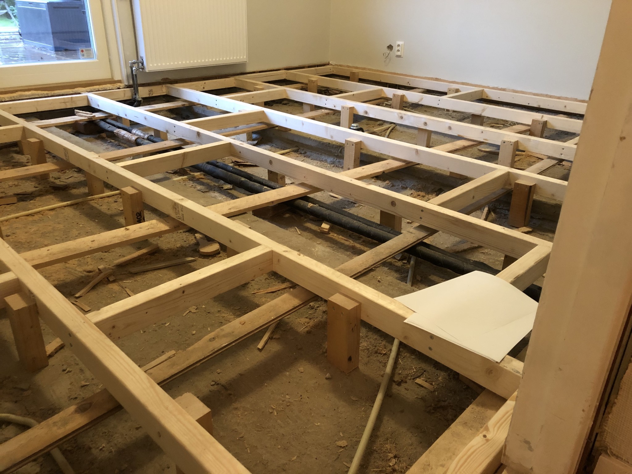

Jag håller precis på att avsluta mitt första "golvregeljobb". De gamla som satt där var väldigt vridna o slarvigt ditsatta så enda sättet att få ett rakt golv var att sätta nya.
Härmade deras sätt men satte stöttor med 60cm och kortlade.
Nu till problemet, eftersom alla reglar inte är 100% raka har jag på ett par tre ställen behövt sätta stöttor 1mm högre än golvet. När man ställer sig på regeln lägger sig stöttan dikt mot betongen. När jag går så hör man hur stöttan går mot betongen och får ljudet "klonk" på dessa ställen.
Kommer tyngden från 22mm spångolv se till att stöttorna (på de ställen de ligger 1 mm högre) ligger dikt mot betongen hela tiden? Så man slipper detta "klonk"ljud? Där de redan ligger dikt är inga problem.
Känns tråkigt att sänka stöttan på de ställena eftersom det är perfekt rakt annars.
Reglarna är 45x70.

Jag skulle nog gå upp rejält i dimension gällande golvreglarna. 45x70 brukar inte vara konstruktionsklassat så även med en massa stöttor är risken för en svajig konstruktion med tiden större. Om du behåller det som det är skulle jag sätta en stötta mittemot varje du redan har samt lägga syllpapp eller golvfoam under dessa. Om det rör sig mycket när det belastas tyder det på för klen konstruktion.
Skruva fast stöttorna i betongen.
Precis som det gamla virket kroknat, kommer högst sannolikt ditt nya också att göra med tiden. Iom att det är klena dimensioner blir det lätt, och då finns det en uppenbar risk att det blir precis som det är nu med lyfta klonkande stöttor. Kommer att vara otroligt irriterande när golvet är klart. Då vill du ännu mindre än nu behöva riva upp det.
Kan själv intyga att ett golv som inte ligger platt är oerhört irriterande. Vårat klonkar inte då det är ett flytande spångolv på frigolit, men inredningen svajjar och allt löst ovanpå skramlar omkring när man går förbi. I vårt fall gissar jag att det beror på att betongplattan under inte är helt jämn.
Jag säger riv och använd konstruktionsvirke i rätt dimensioner.
Tillfredställelsen av att knalla runt på ett stumt och stabilt golv kommer att överskugga den monetära förlusten du gjort på den kaffeved du nu har skruvat upp.
