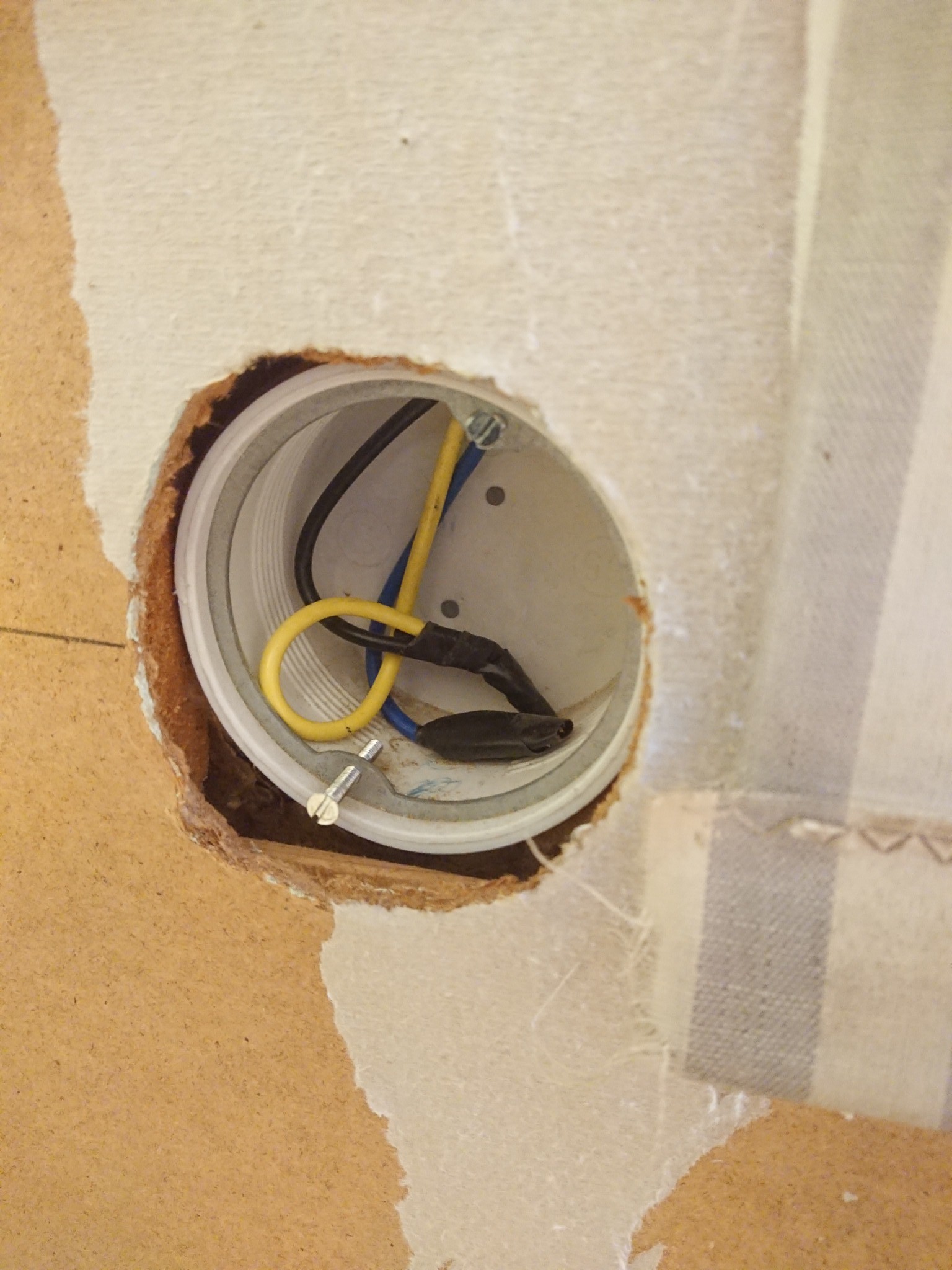

Använt en spänningsmätare (NCV) för att kolla efter kablar i väggen. Passade då på att kolla tre små kablar i väggen i en kopplingsdosa som man tejpat ihop med eltejp över kopparen och stoppat en skumgummibit i hålet som "skydd". Hade nog föredragit att man spikat för något eller satt ett doslock...
Nu har väldigt många nyfikna, barn som vuxna varit där och petat, i dum tro att det där bara är något som man inte tagit bort. Misstänker att det går till rumsbelysningen, men knapparna är borttagna här.
Min mor blev helt vansinnig och tyckte vi skulle stämma säljaren men jag har svårt att tro att det går, borde väl gå under nån slags undersökningsplikt?
Och hur är det egentligen, kan man tejpa över nakna ledare i en starkströmskabel utan "risk" för strömgenomgång?

Din mor kommer inte få ut någonting av att försöka stämma säljaren. Det är bara att sätta ett doslock av varianten med skruv och så har du löst problemet. Ta även då bort skumgummibiten, och låt kablarna vara tejpade.

Med rätt typ tejp kan man det och typiskt fyra lager med 50% överlappning men det är inget som direkt hör hemma här och din fråga. Som sagt använd ett normalt doslock och om det sitter lågt som för uttag eller brytare använd typen med skruvfastsättning.B bradgard skrev:

Innan du larmar räddningstjänsten så kolla om någon av ledarna är sänningssatt (använd en spänningsprovare)
Sätt på toppklämmor om det är spänning i någon.
Sen på med ett täcklock

Har en multimeter, men att kollla lösa ledningar med den känns lite läbbigt. Borde ju vara bättre att slå från all ström och smälla på toppklämmor och lock och låta vara?U Uffe A skrev:Innan du larmar räddningstjänsten så kolla om någon av ledarna är sänningssatt (använd en spänningsprovare)

Å andra sidan ska väggen i fråga rivas så det var därför jag hamnade på kablarna igen, haha...

Om du i fortsättningen ska mäta spänning så investera i en spänningsprovare

Ryck strömmen, skala, på med toppklämmor, på med ström och kontrollera om det finns spänning (multimetern är helt ok till det så länge den är avsedd för 400V) och när spänning försvinner (vilken grupp är det.)B bradgard skrev:
