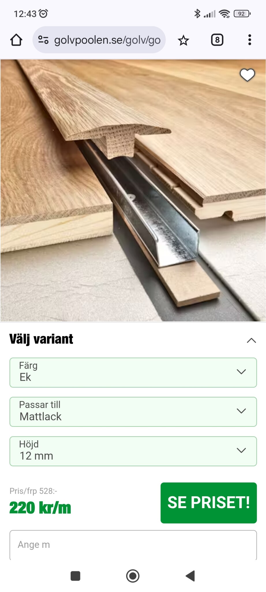

Jag har en hall där jag ska lägga parkettgolv på 22mm golvspånskiva. Parkettgolvet är kärs 3-stav. På ett ställe har jag en skarv mot en klinkerslagd yta. Parkett golvet kommer ligga med "ändträet" mot skarven. Skarven är 2m lång. Klinkersytan kommer ca 3-4mm högre än parkettytan. Förutom att det är svårt att fästa en list på något vettigt sätt så hade jag helst inte velat ha någon list där. Jag tänkte ev prova och lägga en mjukfog där. Men för att kunna göra det så måste parketten på något sätt förankras i underlaget. annars lyfter ju parketten och mjukfogen kommer gå sönder direkt. rörelsen i sidled kanske också är ett problem för mjukfogen? Hur mkr rör sig sådana här parkettgolv i praktiken. Rekommendationen är ju att ha 10mm glipa runt om mot väggar när man lägger. Men jag antar att det är stora marginaler där.

Det är inte alls svårt att fästa en övergångslist mellan klinker och parkett, det fungerar utmärkt med dubbelhäftande tejp på klinkern eller parketten.

En sådan list kommer inte bli snyggt i mitt fall. klinkergolvet är för grovt och ojämt. Det är ett terasso lagt utan varken fog eller fix. Det stengolvet är från 1972 Jag har inte heller något att fästa skenan i. skenan skulle hamna precis i skarven mellan grovgjuten klack och golvspån. Det är en ojämn övergång där med en glipa mellan betong och spån.
