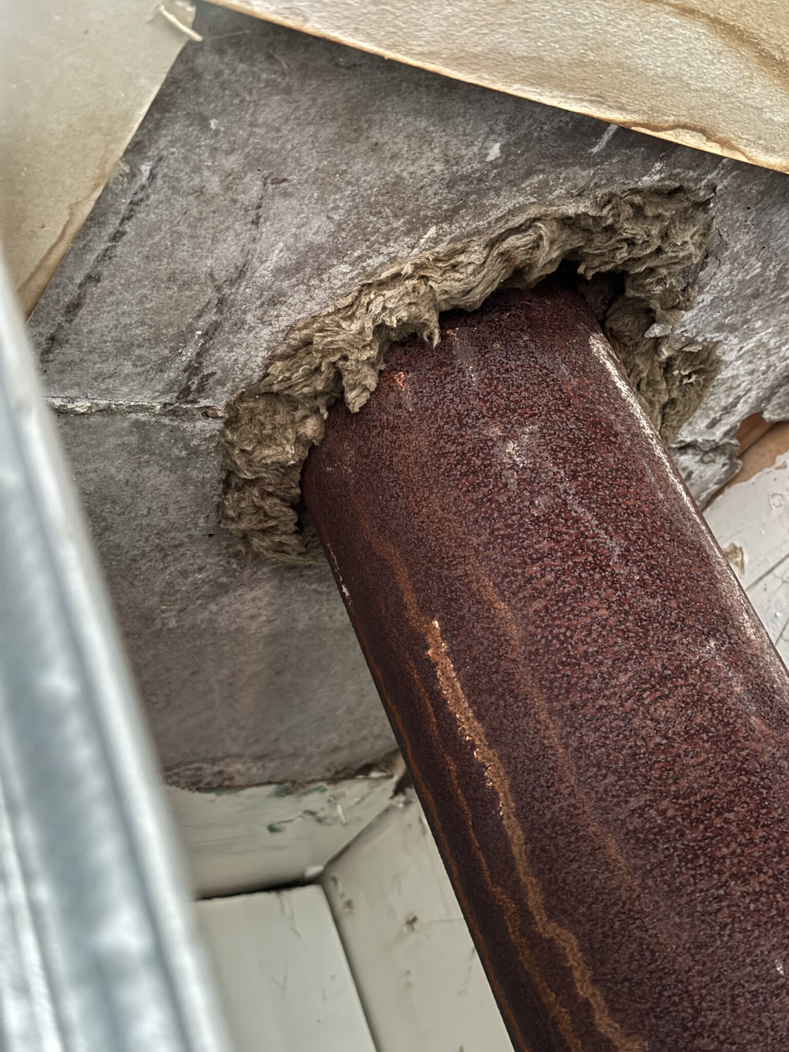

Nybörjare på hus här som behöver hjälp med identifiering. Bott i villan (byggd 1976) i 1,5 år och upptäckte nu detta i garaget.
Det är ett ventilationsrör för kamin som går genom väggen från köket. Runt röret finns en grå skiva som verkar ha gått sönder - det ser ut som fiberaktigt material som flagnar av.
Mina frågor:
• Är detta troligtvis en eternitskiva från 70-talet?
• Kan det innehålla asbest?
• Vad är det bruna fibermaterialet som syns?
• Hur akut är detta att åtgärda?
Jag/min fru använder garaget som gym så vill veta om jag behöver oroa mig för luftkvaliteten. Kaminen används aldrig.
Tacksam för all hjälp! Känner mig lite lost med detta.
Allt gott, Anders

Det behöver inte vara eternit, men om så är fallet frigörs inte asbetsen om inte skivan bryts sönder. Fibermaterialet är nog vanlig stenull. Om ni tycker det känns obekvämt kan ni bygga in detta med gipsskivor. Elda absolut inte i kaminen.A andesssvensson skrev:Hej!

Troligtvis eternit.
Vattna/ blöt plocka bort lägg i sopsäck, förslut säcken
Våttorka, kassera trasor, mopp, handskar och arbetsoverall, förslut säcken
Kolla med din kommun/ÅVC var du kan lämna det asbesthaltiga soporna.
