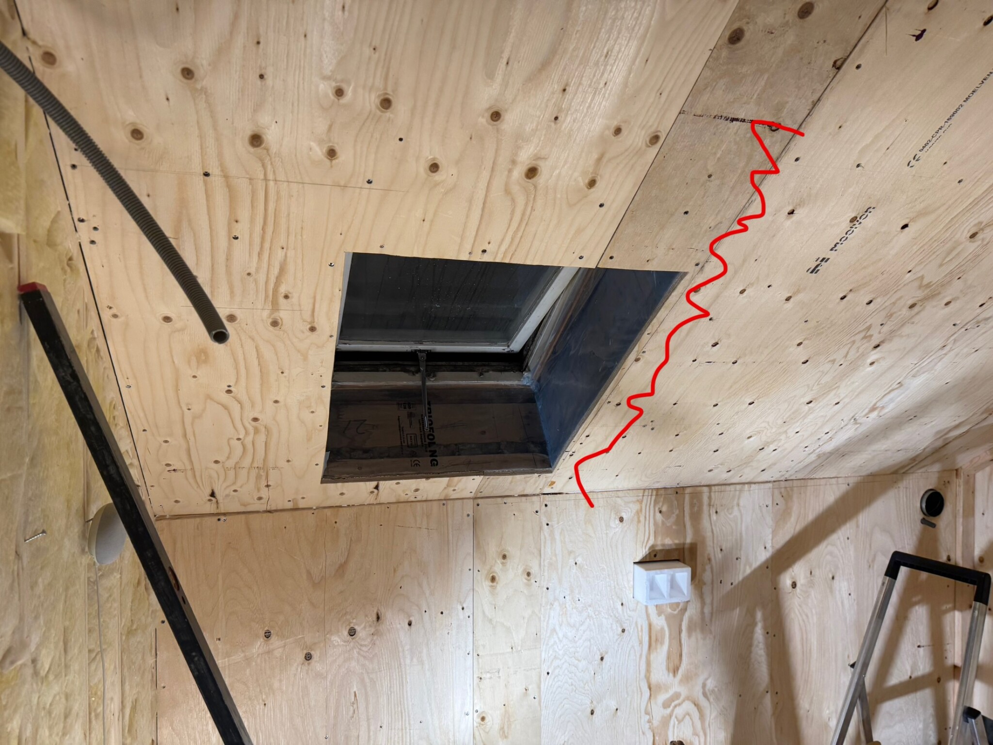

Ska sätta 120x60s plattor på ett snedtak i badrummet (ska ta hjälp av plattsättare). Hus från 1970 och jag har försökt rikta så gott det går, men när jag mäter horisontellt på plywooden med tvåmetersvattenpasset är det likt förbenat en ”ås” på nästan 5mm i anslutning till ett ett takfönster. Det är en vertikal regel som kommer ner lite mer än resten av snedtaket.nino skrev:
Går det att fixa detta utan att riva ner plywooden och ge sig på regeln?
Utbuktningen är bara typ 30cm bred. Funderar exempelvis på att spackla och sätta ett tunnare gips där (blir 13mm våtrumsgips överallt annars)?

Typ här är inbuktningen.
Någon som har några tankar än detta? Tänker att det måste vara mycket enklare att spackla upp en inbuktning än en utbuktning. Men skulle det vara jättetaffligt att sätta en tunnare gips där? Eller ska man helt strunta i gipsen och spackla hela utbukt ingen?M Messier1994 skrev:Ska sätta 120x60s plattor på ett snedtak i badrummet (ska ta hjälp av plattsättare). Hus från 1970 och jag har försökt rikta så gott det går, men när jag mäter horisontellt på plywooden med tvåmetersvattenpasset är det likt förbenat en ”ås” på nästan 5mm i anslutning till ett ett takfönster. Det är en vertikal regel som kommer ner lite mer än resten av snedtaket.

Om det är en 15mm-skiva så hade jag hyvlat ner de 5m som felar och jämnat ut på det viset.
Men man skall ju nu för tiden ha 15mm för att följa norm så det är nog inte helt koscher.

Smart, med vanlig elhyvel?D David_Berglund skrev:
Jag har reglat ordentligt och skruvat+limmat 15mm konstruktionsplywood runt hela rummet. Redan innan jag satt 13mm humidboard känns det sjukt stabilt (däremot är jag möjligtvis lite rädd för golvet där jag spårat för golvvärme i 22m spånskivan, hoppas flytspacklingen stabiliserar lite).
Ja du går ju inte i taket heller, så enda risken är väl att det rör sig.
Bäst hade nog varit att hyvla ner balken det som saknas och satt plyfaskivan med överlapp för att slippa generalskarv där. Det ser jag nog som största risken, även om det kanske inte är något problem.
En elhyvel och ett vanligt 60-pass att tolka med lär räcka för att komma i mål på någon kvart.

Blev riktigt bra till och med med 200-passet och gick väldigt smidigt! Stort tack! 🙏D David_Berglund skrev:Ja du går ju inte i taket heller, så enda risken är väl att det rör sig.
