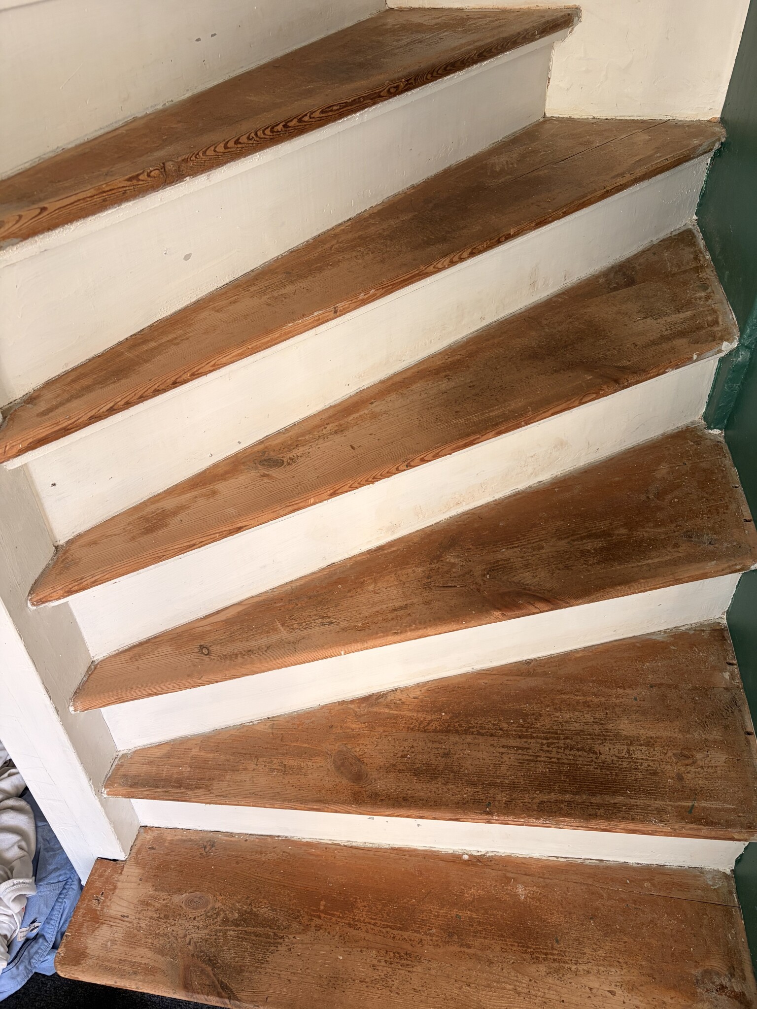

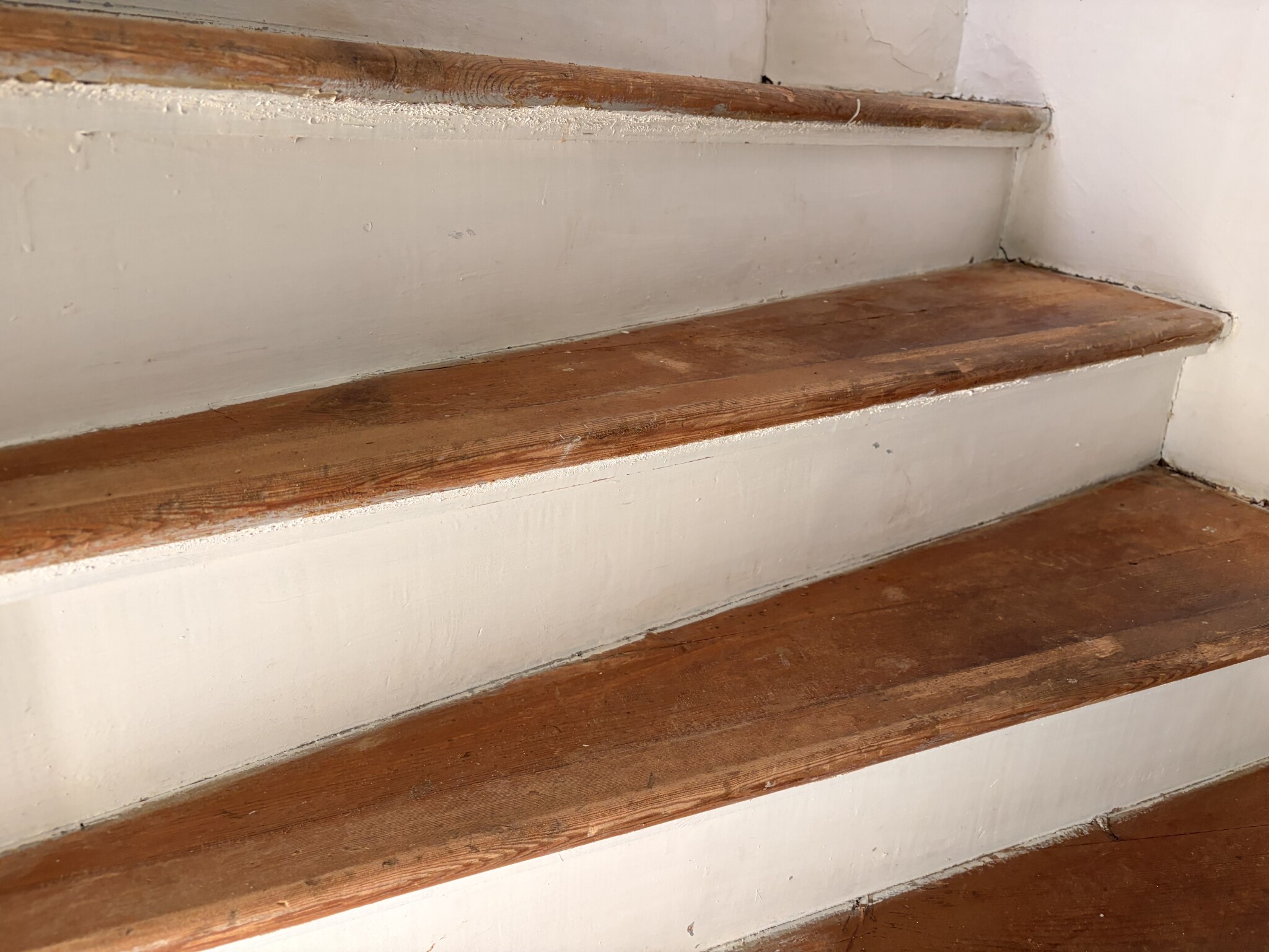

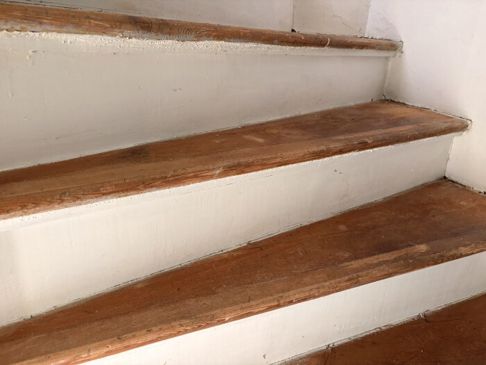

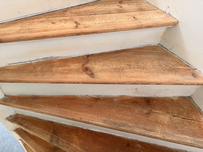

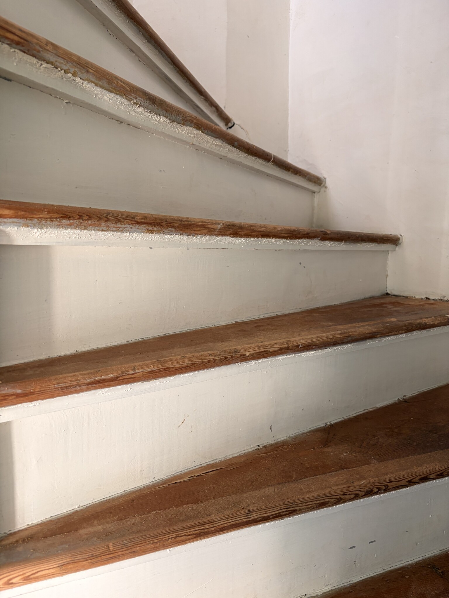

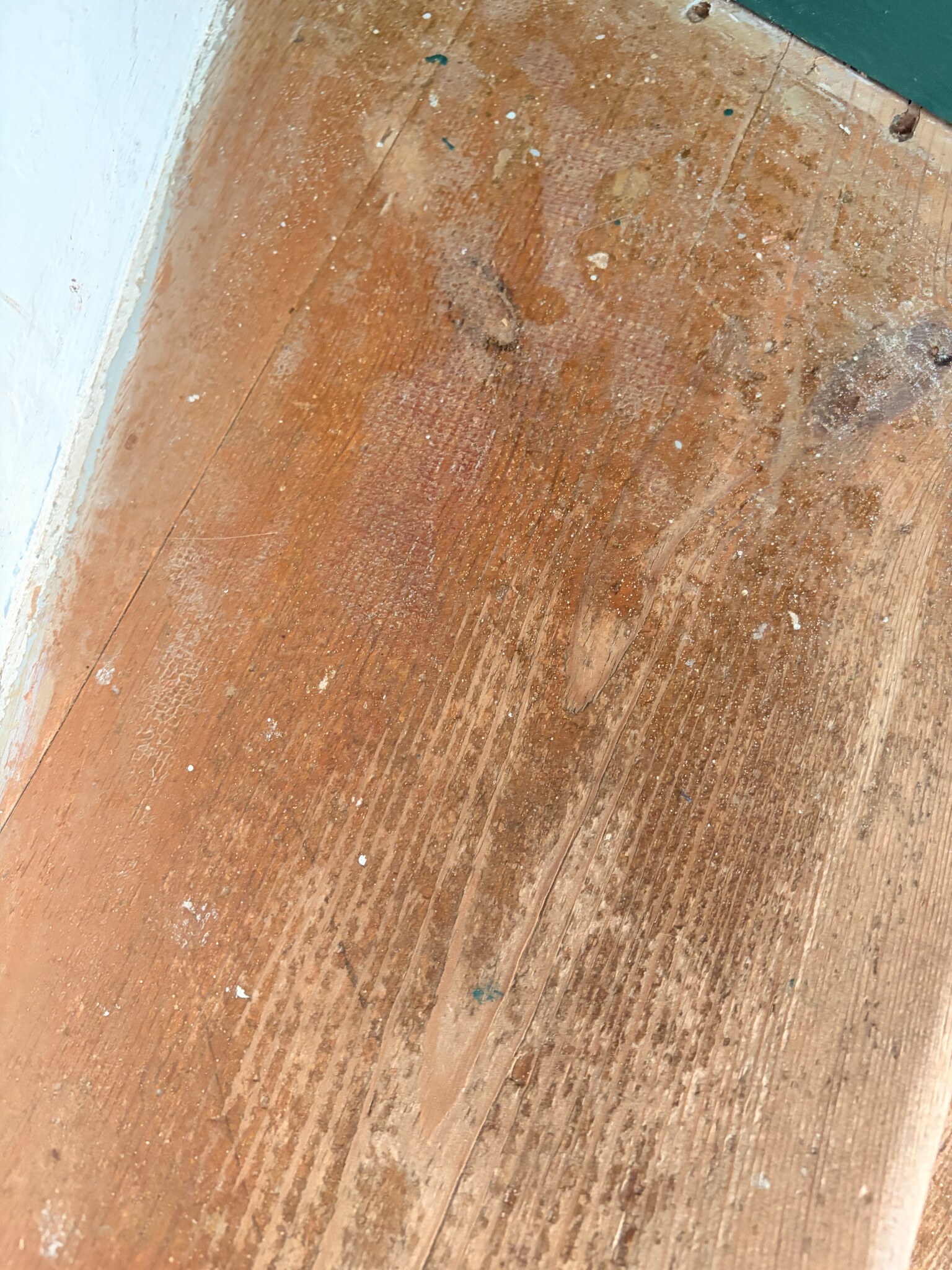

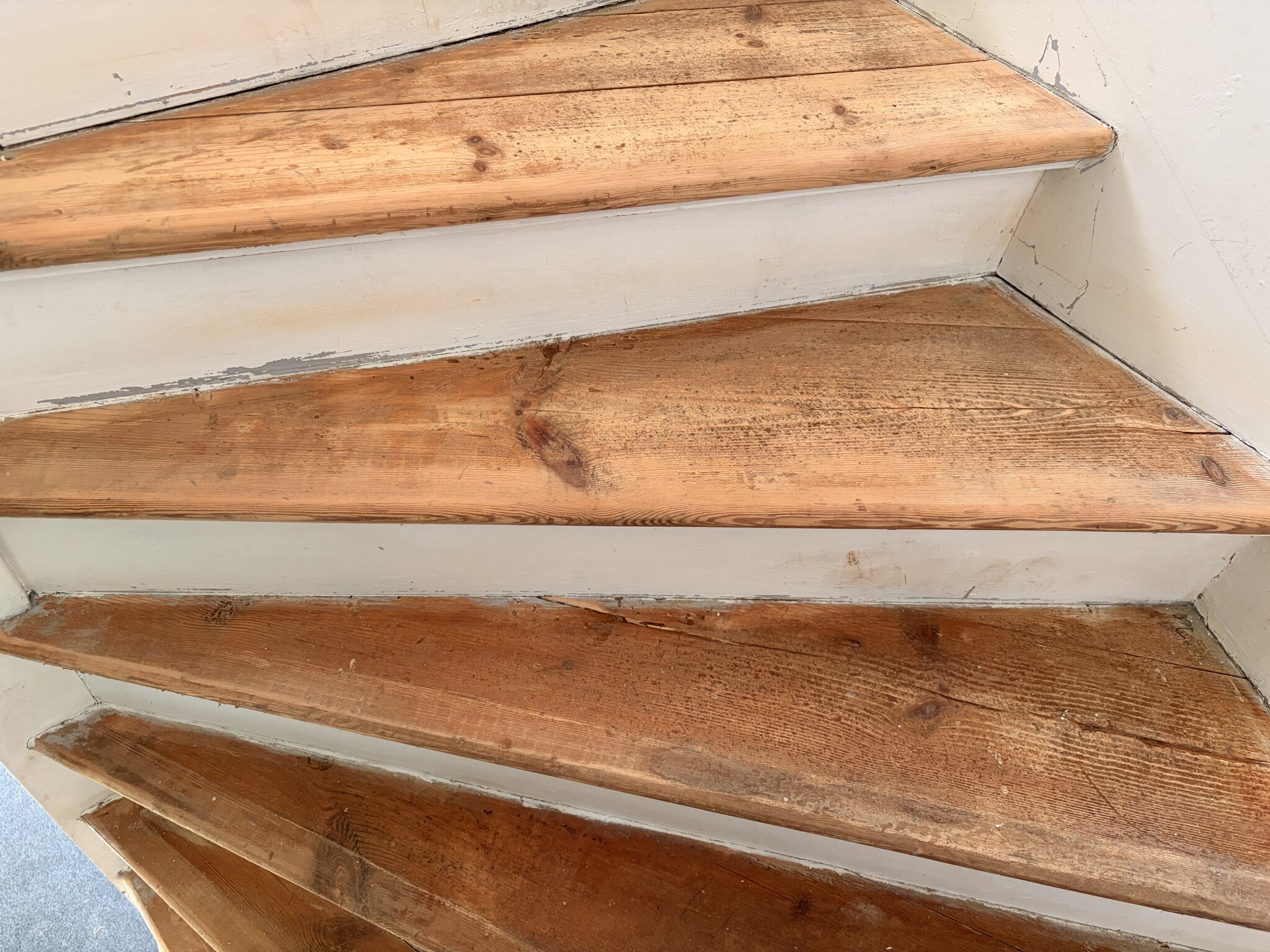

Renovera trappa är ju otroligt jobbigt.
Jag har tagit bort plastmatta och slipat en del men jag undrar hur noggrann man måste vara.
Min tanke var att köra hårdvaxolja med lite pigment i.
Räcker mitt underarbete eller behöver jag lägga resten av semestern på det tråkigare som finns?

Jag skulle slipa mer.
Jo, det är bland det tristaste som finns men det finns inga genvägar till ett bra slutresultat. Skulle du känna till några bra genvägar så berätta! (min semester har precis börjat, målning av takfotsbräda, farstu och ytterligare fönster står på schemat.)

När vi skulle slipa trappan så la vi på ett medel som löste upp lack/olja.
Väldigt smidigt och sen behövde man bara slipa lite grann

Om du ska måla med täckande färg, stämmer rådet att slipa mer. Om du ska använda pigmenterad hårdvaxolja är tyvärr rådet att du måste slipa väldigt mycket mer. Du har tyvärr bara börjat. Det låter hårt, men du kommer få börja om ifall du börjar olja in den innan den är trären. Det här gäller så länge planen är att slipa.
Men det finns något som heter lackfräs som gör att du inte behöver slipa bort allt gammalt. Sök på det och köp eller hyr en, så blir både du och trappan på bättre humör.

Tack. Jag kommer hyra en istället. Underarbetet är ju 90% av arbetet säger dom…
