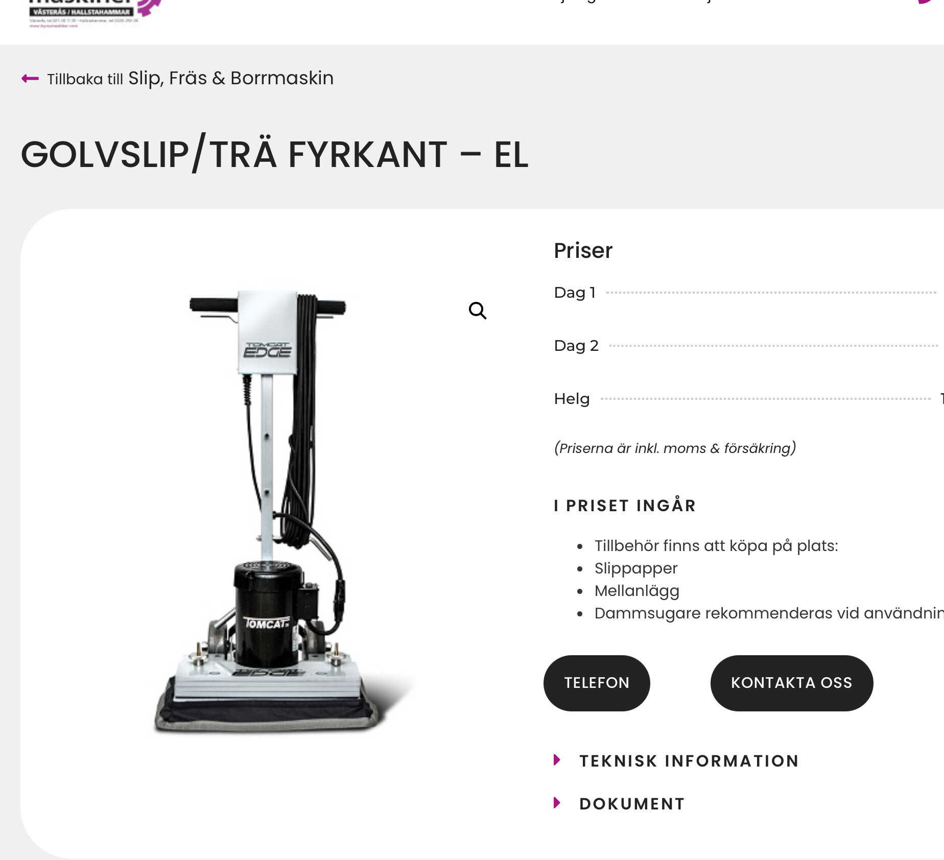

Om någon gjort det, så kom gärna med bra tips om lämpligt verktyg ( golvslip ? ) och om det efteråt räcker med att såpskura för att få det lite snyggare. Bryggan är byggd med vanligt inpregnerat trallvirke.
Vi slipade vår brygga förra året.
Hyrde en golvslip typ den på bilden.
Vår brygga ca 50 kvm.
Slipade med 60 korn omgång ett och sedan 120.
Vi bytte också några dåliga bräder.
Oljade sedan.
Allt gjort under en dag.
Har i år valt att gå över med Västerbottensåpa.
Kanske skulle gjort det redan förra året men hade inte överfettad såpa på min rader då.
Jag blev supernöjd med hela slipningen så nu fixar bryggan ett antal år till.
  • En fyrkantig eldriven golvslipmaskin med handtag och kablar, använd för att slipa en brygga.
