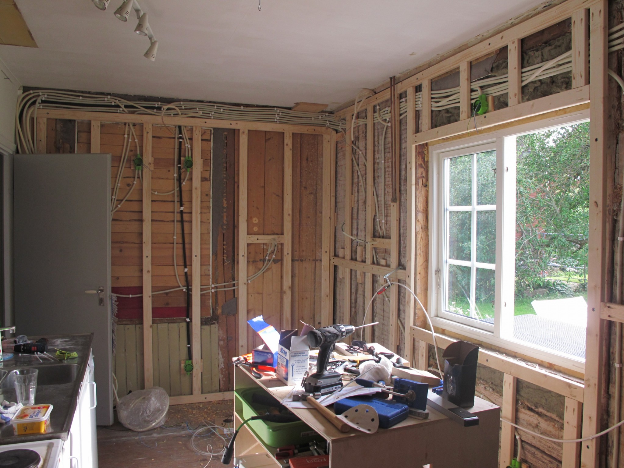

Jag har för övrigt monterat ett ramverk av glespanel i mitt kök, med karmskruv. Ruskigt smidigt att få plant, vinkelrätt och i lod. Däremot litade jag inte riktigt på karmskruvarna, och förstärkte efter injustering med -du gissade det... Kilar!
ensamresande
Mikael_L
Ruggigt överarbetad/överdimensionerad eldragning där ..?
