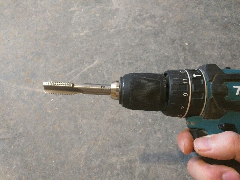

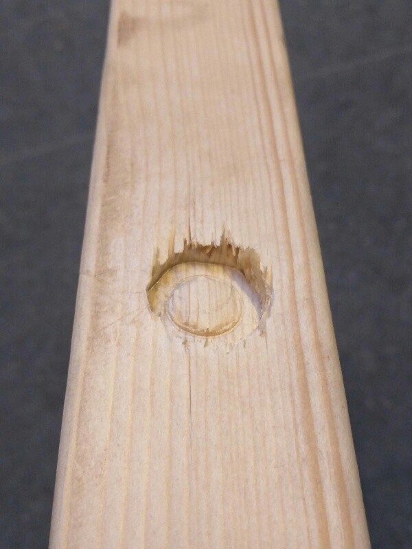

Experimentet fortsätter! Jag ville se om/vad det gjorde för skillnad om jag först gängade träet innan jag skruvade in karmhylsan. Så fram med en M16 gängtapp, som för övrigt passar perfekt i en 13 mm chuck:
Jag gängade sen rakt igenom regeln. Min teori var att detta troligen skulle minska kraften som krävs för att trycka in hylsan i regeln, då gängtappen skär ut en del material och gör gängor som passar lösare än de som hylsan skär själv. Men tji fick jag, då jag nu inte ens med 5 st tvingar inte kunde pressa in hylsan. Istället trycktes den in dryga centimetern i motstående regel:
Tänk så roligt när ens teorier fullständigt motbevisas! Min nya teori är nu istället att en gängtapp har vassa skär som gör perfekt snygga gängor i träet, medan en karmhylsa har trubbigare skär vilket istället pressar gängor i träet, viket då leder till att dessa enklare pressas sönder. Man lever och lär!

I utmattningsbelastade gängor i stål rullar man hellre gängan än skär för att undvika spänningskoncentrationer.

Jämförande enstaka tester är väl däremot av aningen tveksamt värde för att utröna skillnader. Den med förgängat kan skett i en träbit med bättre trä, t.o.m bara på ett ställe på samma träbit med bättre kvalitet.
Med många tester och en väl utvecklad testmetodik skulle man dock kunna dra långtgående slutsatser.
Men oavsett ger även dessa enkla tester en hel del god information. Vi vet åtminstone i vilken härad styrkan för trä/karmhylsa ligger, bara man lägger in en relativt ordentlig osäkerhetsmarginal så ...
