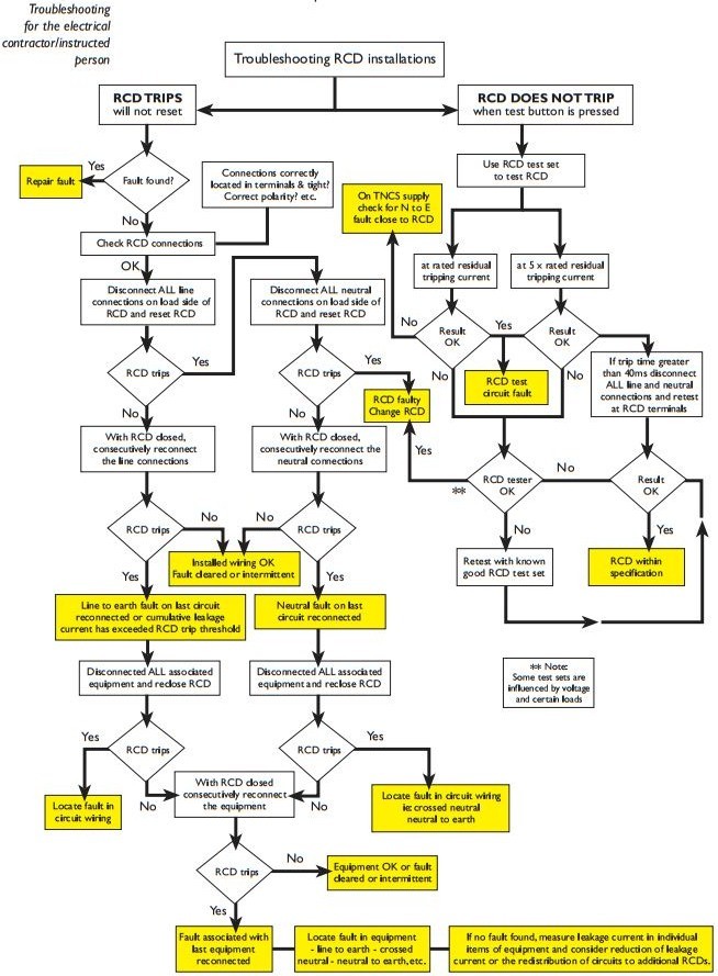

Hur ska man felsöka om jordfelsbrytaren löser ut och jag inte har en aning om varför den gjort det. Att slå av alla säkringar skulle inte fungera eftersom det inte skulle gå att återställa jordfelsbrytaren och slå på säkringarna en efter den andra tills man hittar den felaktiga enheten.Slugge skrev:
Kan en elfirma hitta felet med ett vanligt instrument eller måste dom koppla loss den ena kabeln efter den andra.
Låter som om det skulle bli dyrt att leta efter oidentifierade fel om jordfelsbrytaren löser ut utan att det ryker och sprakar i väggar och uttag.

Det finns risk för att man måste börja lossa på ledare för att hitta orsaken till att en JFB löser. Det finns inget magiskt instrument som kan hitta alla typer av fel. Här kommer ett felsökningsschema i både text och bild:
1. Plugga ur alla stickproppsanslutna apparater. Kanske går felet att hitta redan här.
2. Frånskilj alla grupper, prova, och tillkoppla en grupp i taget.
a) Går felet att isolera till en viss grupp, och kanske till en viss apparat så är problemet funnet.
b) Hjälper det någorlunda och kanske lite slumpmässigt så kan det handla om att de totala läckströmmarna
är för stora.
c) Är problemet relaterat till en viss fas kan JFBn vara felkopplad eller felaktig.
d) Löser JFBn mer eller mindre direkt när en viss mängd effekt inkopplas, oberoende av fas, men inte av förbrukare inkopplade mellan faserna, så handlar det om överledning N-PE. Gå till punkt 3.
3. Koppla loss nollan för en eller alla grupper. Se till att tillhörande säkring är bruten.
a) Går felet att lokalisera till en viss grupp finns det en överledning mellan N-PE i denna gruppledning.
b) Om allting är bortkopplat åter elcentralen, är byglingen mellan N- och PE-plinten borttagen?
4. Kontrollmät JFBn. Den kan vara felaktig.
Bild ur RCD Handbook från BEAMA
