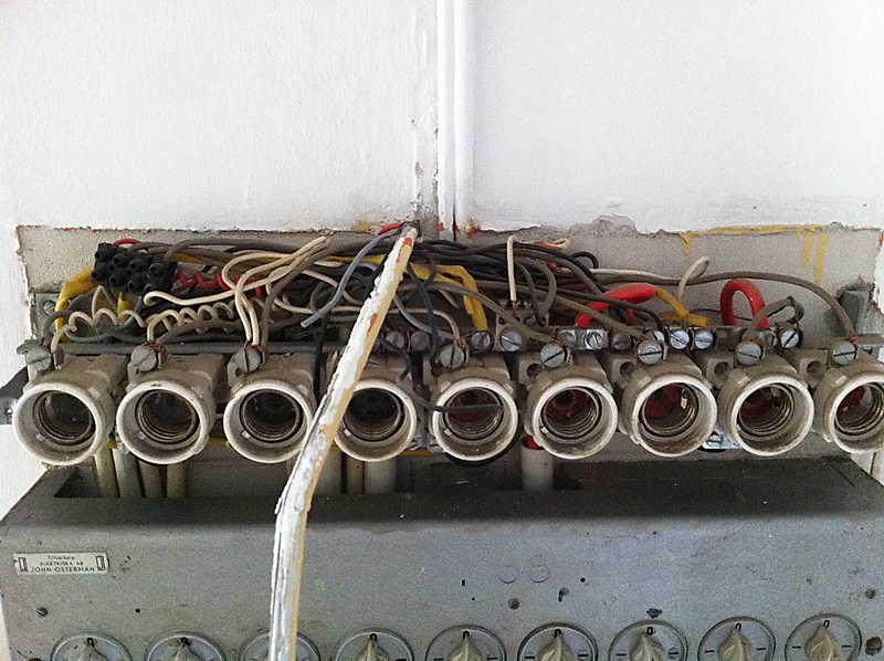

Nej just det, jag tänkte 9 FK från början, men kom på att jag var tvungen att ha en tändtråd i samma rör och det gick inte in utan besvär, och tänkte att varför ska jag ha tre parallella PE så jag slog ihop alla PE till en 2,5kvadrat fram till dosan där det delar sig, så det är 8 FK i det röret.
Ja det är lite si och så med belastningsförmågan där faktiskt. Har C-karakteristik på dvärgarna. Dock är det inte längre än 1 meter det är så packat, och sen en meter med 7 FK, sen sprider det sig.
Kollade upp förimpedansen från leverantören och räknade på utlösningsvillkoret mha det gamla vattenkokartricket och det var så jäkla bra så det går på ett ut tänkte jag.
Inte för att det spelar någon roll egentligen om man sitter och drar precis 10A på varenda tråd..

Fortfarande sammantaget 6 belastade ledare och inget av det nu nämner (C-dvärgar, 1 meter, förimpedans, utlösningsvillkor) har någon inverkan på den maximala belastningsström som ledarna tål. Men det blir ett problem först efter hög last under lång tid (flera år) så det är ingen fara på taket, bara lite formellt fel, och vi är ju ganska noga här tvärtemot vad somliga nykomlingar tror

Varför 2,5kvm PE? Finns väl ingen som helst anledning till detta.MadModder skrev:Bo:
Om vi nu ska vara petnoga så hade det väl varit bättre att köra 1,5kvm gemensam PE, och istället öka upp några av de belastade ledarna till 2,5kvm för att minska effektbelastningsproblemet i röret.
Jag är inte 100% säker på detta, men är det inte så att det till och med är tillåtet att köra gemensam nolla för tre enfasgrupper på olika fas ut till en kopplingsdosa och splitta nollan där? (Alltså i undantagsfall om det inte finns någon annan rimlig lösning, och det tydligt märks upp som en sådan splittad trefasgrupp)
Då löser man belastningsproblemet i röret...
Ja, såtillvida det är tre olika faser kan man använda en nolla med samma area som övriga ledare. Är strömmen dessutom lika stor i alla fasledare blir strömmen i nollan noll.
Nu finns bara en fas in hit som fördelas över alla grupper och då måste man addera strömmarna så en gemensam nolla för tre grupper måste då klara minst 30A.
Teoretiskt sett skulle det också kunna bli generaljordfel på tre grupper samtidigt och då går ju all ström genom PE som då måste klara alla tre grupper tillsammans. Visserligen kommer JFB att bryta illa kvickt, men tänk om den skulle fallera?
Så jag gick upp ett steg i dimension. Dock skulle jag väl ha behövt gå upp till 6-kvadrat för att klara 30A kontinuerligt men då hade inget annat fått plats.
En annan lösning hade varit att utnyttja röret till spisuttaget att dra kablar i till en undercentral i köket.
Men för att återknyta till fusk, eller "fusk". Det här är en av flera centraler i en kompis garagebyggnad. Han skulle ha helt ny el i ett rum, och en egen grupp för det. Det satt ett gammalt runt sprucket bakelituttag på väggen med nån stel jäkla plåtmantlad kabel. Det är den som är nedriven och hänger framför. Njaä, sa jag, det där ormboet rör jag inte!

Oftast är det helt OK att gå ner en dimension på PE, så har man tre grupper matade av samma fas dvs 3x1,5=4,5 mm2 så räcker 2,5 mm2 även för det ytterst osannolika fallet att alla grupperna jordsluts samtidigt.
PE behöver inte hålla för 30A kontinuerligt, utan ska enbart blåsa säkringarna, och då handlar det för övrigt om många hundra Amperé i vilken installation som helst.
Sant. Fast i det högst osannolika fallet att JFB fallerar och det hamnar en resistans på 23 Ohm mellan fas och jord på tre ställen samtidigt?
Kanske en sannolikhet av 1 på 9,51*10^14 att det skulle ske just idag?
Men nu ligger det en FK på 2,5 där sen ett par år tillbaks och det är inget jag tänker göra något åt. Jag tänkte så då.
