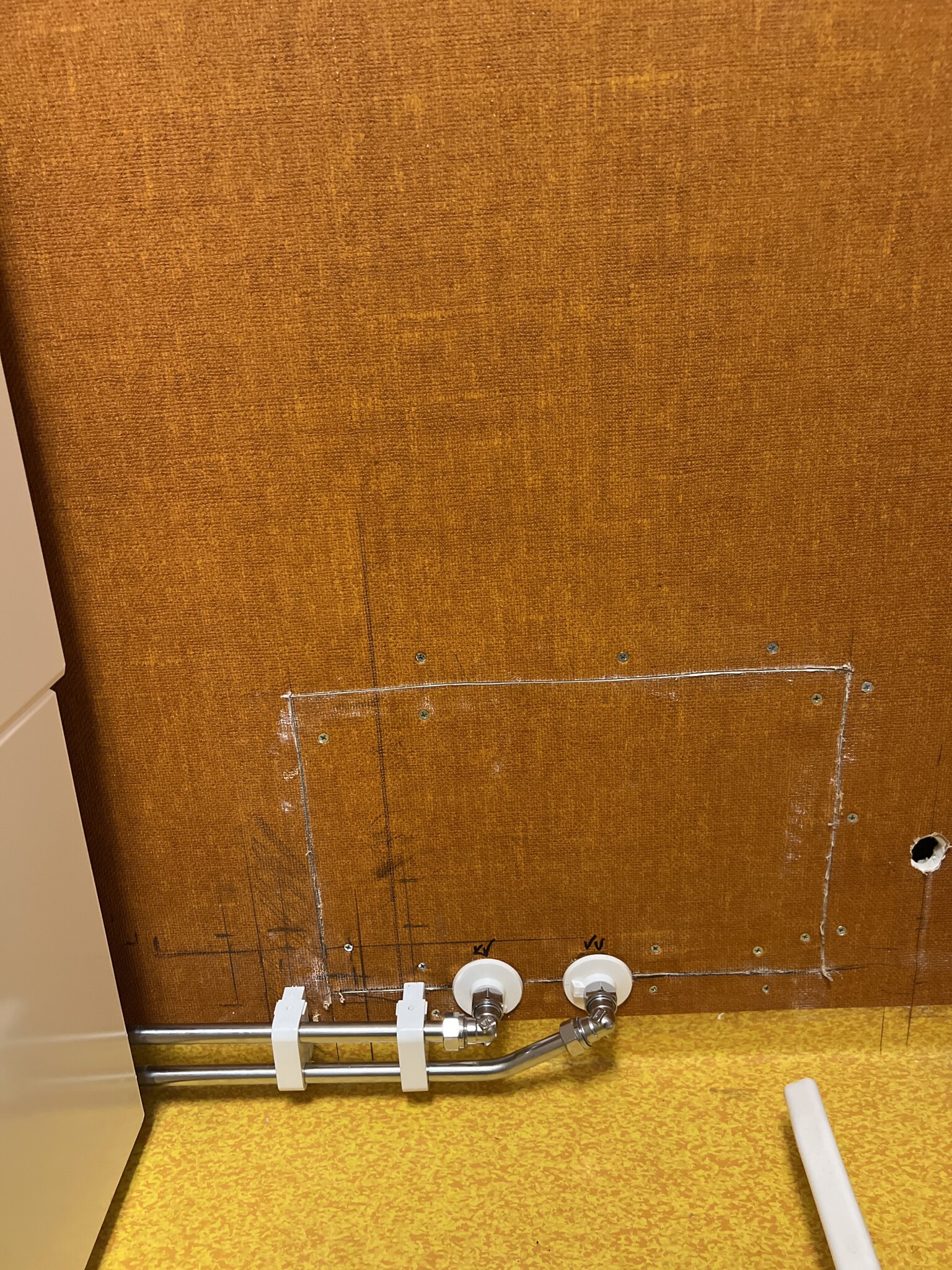

Den översta är installationen jag klagade på som går från vvb. Vi bytte den i samband med badrumsrenoveringen och drog nya rör till badrummet.
Den understa är hur rören är dragna nu med uppsågade väggen med uppstärkning bakom gipset. Det sitter fortfarande inte rakt mot väggen som det syns.

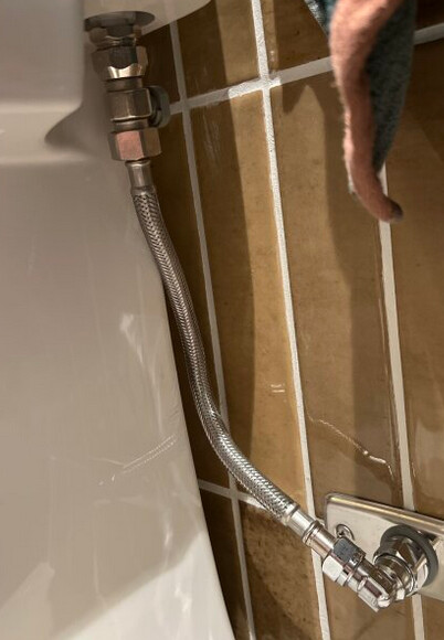

Koppla WC med anslutningsslang är bara ett tecken på slapphet som yrkesutövare.
Jag har tidigare i tråden visat hur en seriös installation ser ut!
Flexibel anslutningsslang kopplad till WC-fäste, mot brun kakelvägg.

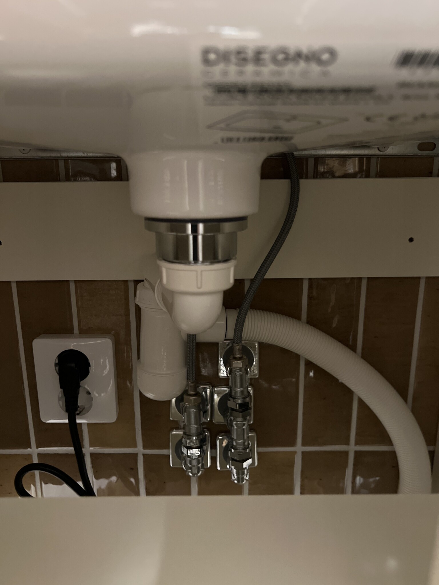

Var finns fördelaren till detta badrummet @Wultimurt ?
För du verkar bara ha två matande ledningar.
Under ditt tvättställ?

Första bilden är från tvättstuga.
Andra bilden är i kommoden där vatten kommer in och fördelas ut till toa och dusch.
Vatten stängs av under vvb till badrummet
  • Vattenrör och ventiler inuti en kommod, där vatten distribueras till toalett och dusch, mot en brun bakgrund.
  • Vattenrör och röranslutningar under ett handfat, med synliga kopplingar och ett eluttag.
