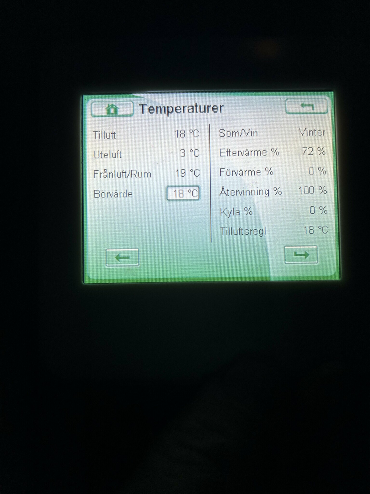

Jag har sedan en månad tillbaka fyttat in i en villa som har en VillaMASTER RDAF installerad och har ingen aning om hur den fungerar. Dock tyckte jag att den drar ganska mycket el, den ligger på nästan 1 kwh hela tiden fast de är plus grader ute, är de rimligt? Läste någonstans att den ska inte dra så mycket mer än runt 300-400kwh året
Ser ut så här på kontrollpanelen, vet inte om de säger så mycket:
  • Kontrollpanel för VillaMASTER RDAF visas, med inställda temperaturer: tilluft 18 °C, uteluft 3 °C, frånluft 19 °C samt återvinning 100%.

Det ut som eftervärmare är igång. Inget som ska behövas.
Stäng av eftervärmare om det går.
Jag har ett heru aggregat, behöver inte köra eftervärmare ens om det är -30

Tack för tipset, provar stänga av den så får vi se hur de ser ut imorgon 👍
Mitt Heru ligger på ca 70W så strax över 50 kWh per månad.

nä tycker man inte att det drar svinkallt eller är rätt för mögel så stäng av
Det drar varken kallt eller är mögelrisk om man har roterande växlare, det ska klara sig utan för och eftervärmare om det är rätt konfigurerar och isolerat.

En liten uppdatering!
Visade sig att drivremmen till värmeväxlaren hade gått av och därför stod eftervärmen och gick på full fart
