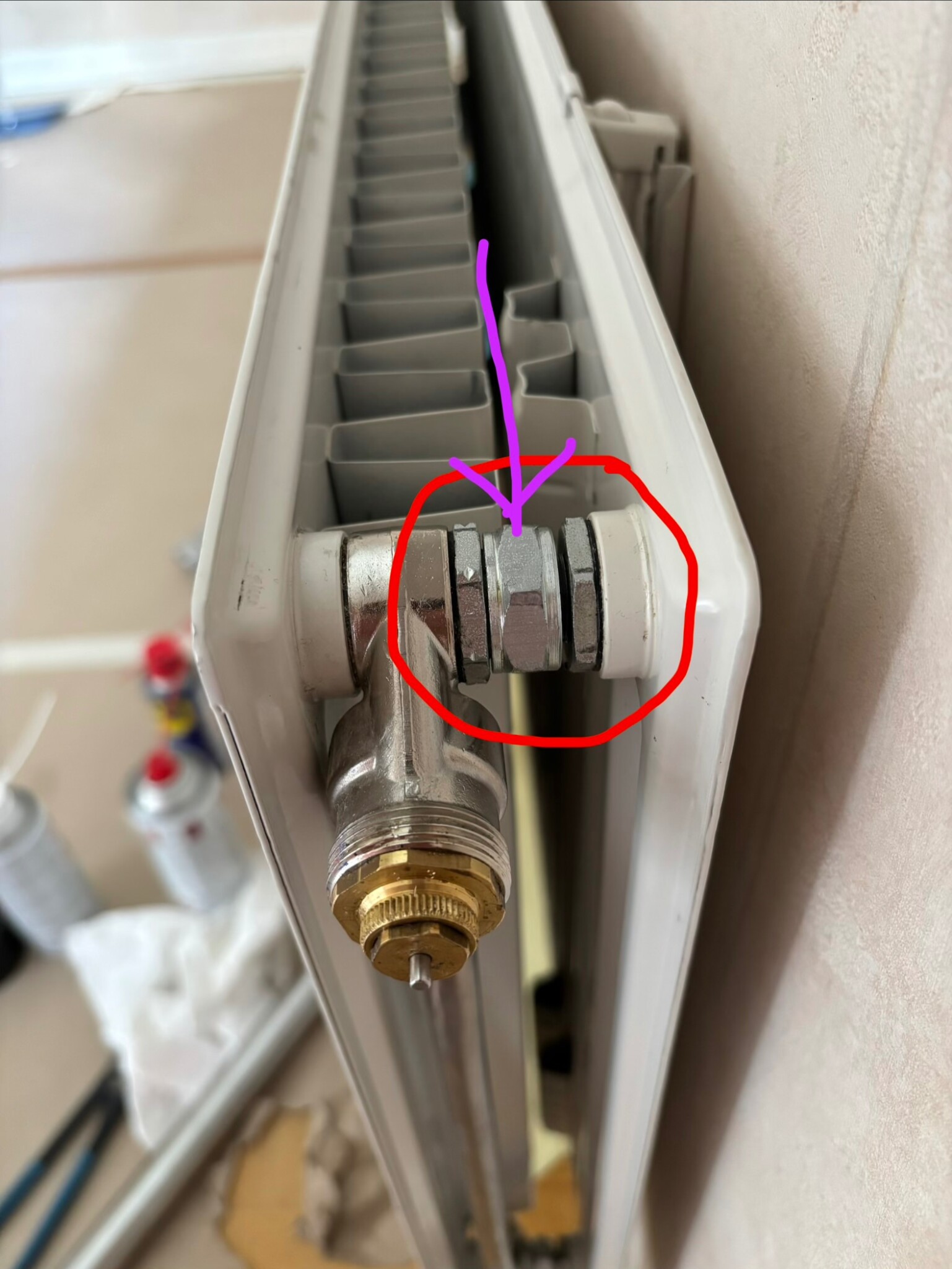

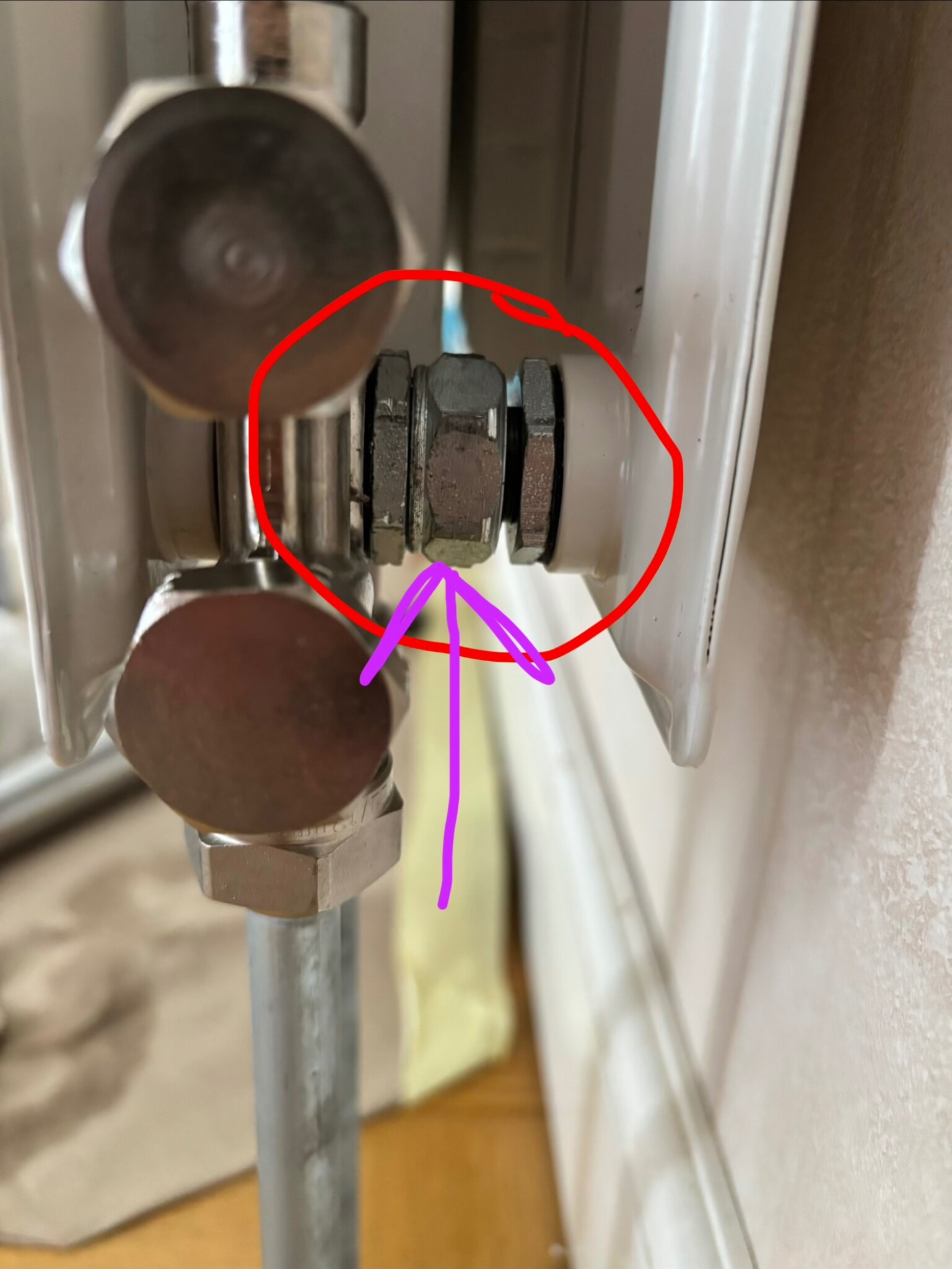

Jag håller på att demontera/återmontera en radiatorkoppling (Danfoss VHS-ventilgarnitur till en Typ 22-radiator) och har kört fast på de horisontella kopplingarna uppe och nere.
Muttrarna som sitter mellan nippeln i elementet och nippeln på ventilpaketet (unionmuttrarna med dubbla gängor) har hamnat i ett "vandrande" läge. När jag skruvar medsols gängar de ur på ena sidan, och när jag skruvar motsols gängar de ur på den andra sidan. Muttrarna vill alltså inte nypa tag i båda gängorna samtidigt för att dra ihop och täta kopplingen.
Systemet är trycklöst för tillfället.
Finns det något smidigt knep för att få dubbelgängade unionmuttrar att greppa båda sidor samtidigt och dra ihop kopplingen tätt igen? Måste man pressa ihop delarna med tving, eller finns det någon specifik teknik/ordning man ska följa?
Tacksam för tips från någon kunnig VVS-montör!

Det borde vara en löpande mutter,

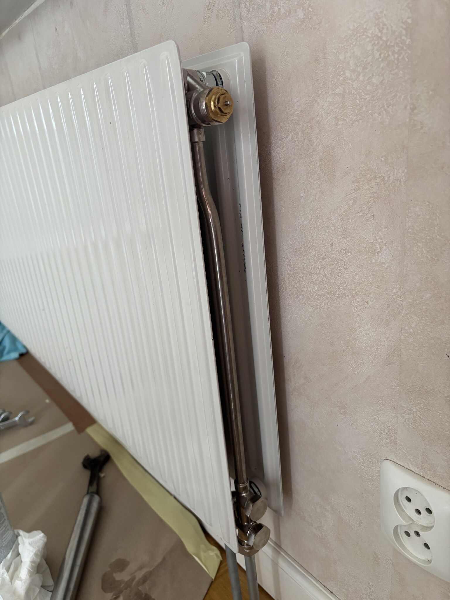

Här är en bild från en C22-radiator (du har C21).
Jag har inte haft isär en sådan koppling, så jag kan inte säga hundra hur det ska vara och hur kopplingen ser ut inuti.

Hittade dokument från förra ägaren och elementet verkar vara ett TP21-516 (6606347).
Vad jag kan läsa mig till så verkar de komma med ett integrerat ventil-arrangemanget direkt från tillverkaren. Så den muttern bör man antagligen inte röra… Men då är frågan om jag kan få ihop det igen eller om jag behöver kontakta installatören.

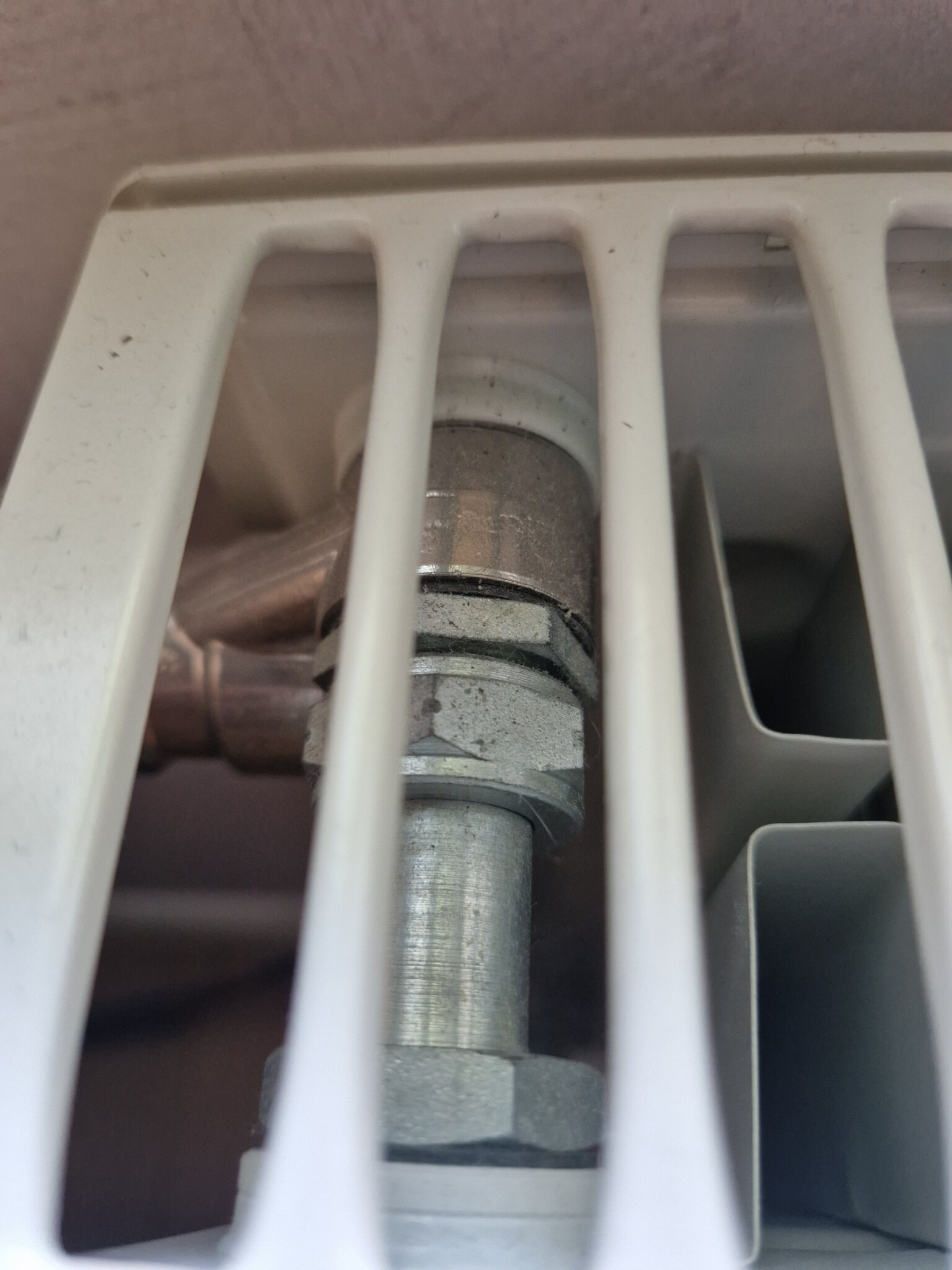

För att kunna dela på radiatorn så måste den breda löpmuttern lossas på.
Hur ser ytorna ut, dels på delen som löpmuttern sitter på, dels nippeln som sitter mot radiatorkopplet?
Tar löpmuttern i sexkantsdelen på nippeln som sitter vid radiatorkopplet?
Tanken var att dela på elementet och sedan lossa det från väggen. Så båda löpmuttrarna, uppe och nere, är lösa och vandrar på den vänstra nippeln. Men vi ändrade oss och vill Återställa det igen men får inte löpmuttrarna att greppa båda nipplarna.
Den vänstra nippeln som sitter på ventilanslutningen har en större gänga (diameter) än den högra nippeln som sitter på elementet.

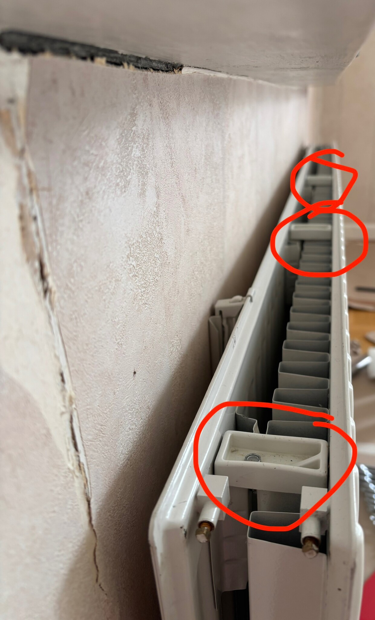

En tanke är att lossa dessa tre beslag som håller ihop elementet, för att lättare kunna få nipplarna att linjera sig när jag drar åt muttern.
