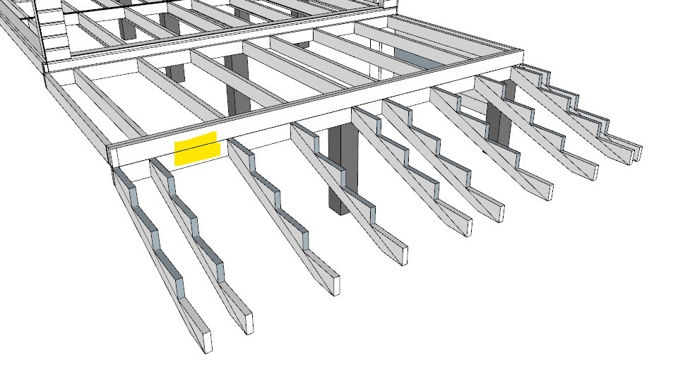

Hur monterar man en regel under en annan vill iunte ha spikplåtar eller annat som bygger . Kan man skråskruva uppifrån och eller under ifrån ?, det är den undre regeln som ska monteras. På baksidan kommer spikplåtar att användas
  • 3D-modell av ramverk med balkar, visar konstruktion där den undre regeln ska monteras, markerad med gul färg, utan att använda spikplåtar.

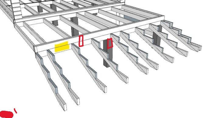

Istället för spikplåtar sätt kan du inte sätta regelstumpar på insidan, dom böjer sig inte.
Konstruktion med bjälkar som stöds av regelstumpar på insidan istället för spikplåtar.
Sätt en bit regel under varje skruvregel. Skruva den nya regel i regelbitarna och också upp i regeln ovanför.
Kommer det synas från sidan så snedsåga bakre delen av regelbitarna så ser det planerat ut.
Gängstång eller vagnsbult genom hål borrat uppifrån blir starkt och osynligt.
