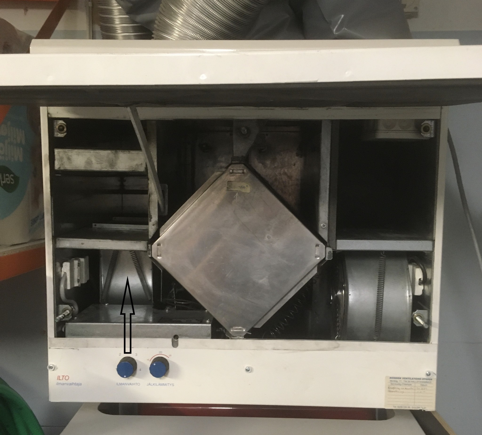

Jag har ett gammalt ventilationsaggregat av märket Ilto 350.
Och jag är 99,9% säker på att lagret i tilluftsfläkten (se pilen på bilden) håller på att ge upp, av ljudet att döma.
Första problemet jag har är att förstå hur jag tar ut tilluftsfläkten. Enligt den gamla broschyren så ska det gå att göra utan verktyg.
Värmeväxlaren, i mitten, går att ta ut för att skapa mer utrymme. Men det sitter en nitat plåt, plus en del annat, mellan den och fläkten som hindrar mig att montera ur fläkten åt höger.
"Hyllan" som sitter ovanför fläkten går inte att lyfta uppåt då framkanten på hyllan är vikt runt ett på nitade sidokanter. Hyllan skulle möjligen kunna dras rakt ut tillsammans med fläkten om det inte var för att nätaggregatet sitter i vägen. Och nätaggregatet går definitivt inte att plocka bort utan verktyg.
Är det någon som har erfarenhet av att ha gjort detta?

Hej igen,E etompau skrev:
Det blev en kort tråd detta. Etompau, du har rätt att fläkten sitter upphängd i 2 fjädrar fram och 1 bak.
Men med lite våld så har jag nu fått ut fläkten.
Tydligen skulle det ha gått att dra ut "hyllan" cirka 1 cm för att sedan kunna lyfta hyllan och fläkten samtidigt.
Nu satt hyllan (suttit där sedan 1998) så hårt så jag valde att istället böja ut framkanten. Och då kunde jag lyfta både hylla och fläkt på en och samma gång. Så nu är den ur och det återstår att leta på fläkten som reservdel.

Fortsätter på min egen tråd då det gäller samma ventilationsaggregat.
Jag har nu fysiskt bytt fläkt. Valde att köpa en reservdelsfläkt istället för att byta lager. Förmodligen enkelt att byta men såg krångligt ut.
Den nya fläkten kom med en kondensator. Och där har jag ett problem nu.
Fläkten ser precis ut som den gamla. Och mellan den och nätdelen (som sitter ner till vänster i framkant av aggregatet på ovanstående bild) finns det ingen kondensator. Och jag kan inte se någon kondensator någon annanstans heller.
Kan det vara så att ventilationsaggregatet (över 20 år gammalt, 220 volt anslutet med stickkontakt) inte har någon kondensator?
Vad jag förstår så används en kondensator till snabba och mjuka starter av fläkten. Men min startades för 21 år sedan och har sedan tuffat och gått tills lagret gav upp.
Det enda stället jag kan tänka mig att kondensatorn ev sitter är i inuti nätdelen. Men det känns lite ologiskt eftersom samma nätdel driver 2 olika fläktar.

Kondensatorn brukar sitta i direkt närhet till motorn, skruvad i plåten med en bult.
Kolla runt lite noggrannare.
Kondensatorn används för att förskjuta strömmen genom en motorlindning för att rotorn ska snurra. Felaktig kondensator kan orsaka svagare motor eller att den helt står still och bara brummar.

Finns ingenting mellan där kabeln kommer ut från resp fläkt fram till att de ansluts med var sin kontakt till nätdelen. De vita kontakterna syns på bilden på vänster resp höger vägg. Och där finns inga kondensatorer.
Jag överväger att koppla in den nya fläkten på exakt samma sätt som den gamla.
Sitter det ev "dolda" kondensatorer i nätdelen så borde de göra sitt jobb som de gjorde innan lagret tog slut.
