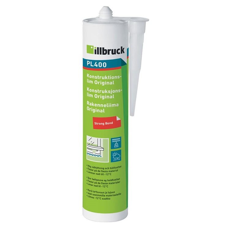

Mina källarfönster sitter en bit in från husväggen och jag kan inte spika fast foder för att dölja isolering mellan fönster och väggen på utsidan. Ska jag borra fast fodret (trälisterna) i PVC-fönstrena eller limma?
Om jag ska limma. Vad för lim?

Sättlim PL400!
Kallas ibland konstruktionslim
Tub med PL400 konstruktionslim, grön och vit förpackning med text och symboler som visar styrka.
Undvik silikon så länge som möjligt. Inga färger eller annat fäster mot silikon.

Behöver du bort listerna i framtiden ska du inte använda PL-400 , en gång där alltid där ,
finns annat som är övermålningsbart , regnar det inte in så kan man använda vanlig latexfog
nsom lim , den är mjuk samt övermålningsbar och inte som PL-400 som blir som cement
Men klart , vet inte hur du tänkt dig i framtiden , valet är ditt

Ok, tack för tipsen. Jag tror det inte medför problem för mig att använda vit silikon då fönster och foder är vitt. Det gör inget att färg inte fäster för den är ju redan vit. Akrylfog (latex) har jag men det ska väl tåla vatten när det är härdat så det bör inte vara några problem. Står att härdad tas bort mekanisk eller med Aceton.
