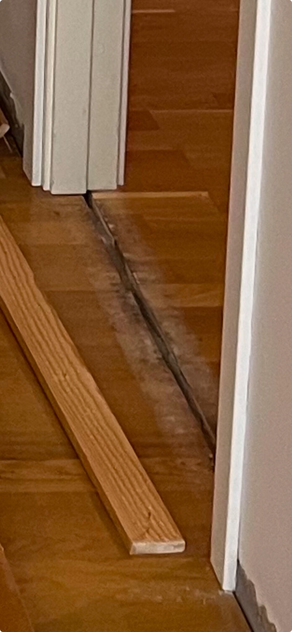

Golvet är nyslipat (före slipning på bilden...) och med det kommer nya trösklar!
De gamla trösklarna satt med skruv i betongen mellan golven. De nya trösklarna är prefab och ej förborrade.
Hur hade ni monterat de nya trösklarna? Verkar vara två läger - limma eller skruva. Har förstått att det finns för- och nackdelar med båda.
Limma: svårare att demontera vid behov. Snyggare.
Skruva: går att demontera. "Fulare".
Om jag väljer att skruva - har ni något bra "lifehack" på hur jag förborrar mina trösklar för att använda befintliga hål med plugg i betongen?
Om jag väljer att limma - bör man bara limma tröskeln i ena golvet, så att golvet lättare kan röra sig?
Tacksam för hjälp och input

Alltså om karmen sitter rätt så släpper man ju bara ner tröskeln. Den är ju figursågad för karmen. Så jag tycker inte det behövs. Men vill du sätta lite latex så kan man ju såklart det.Makita18 skrev:
