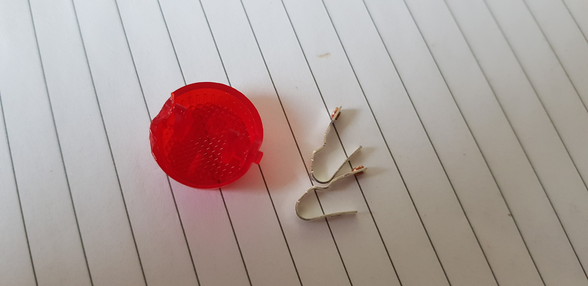

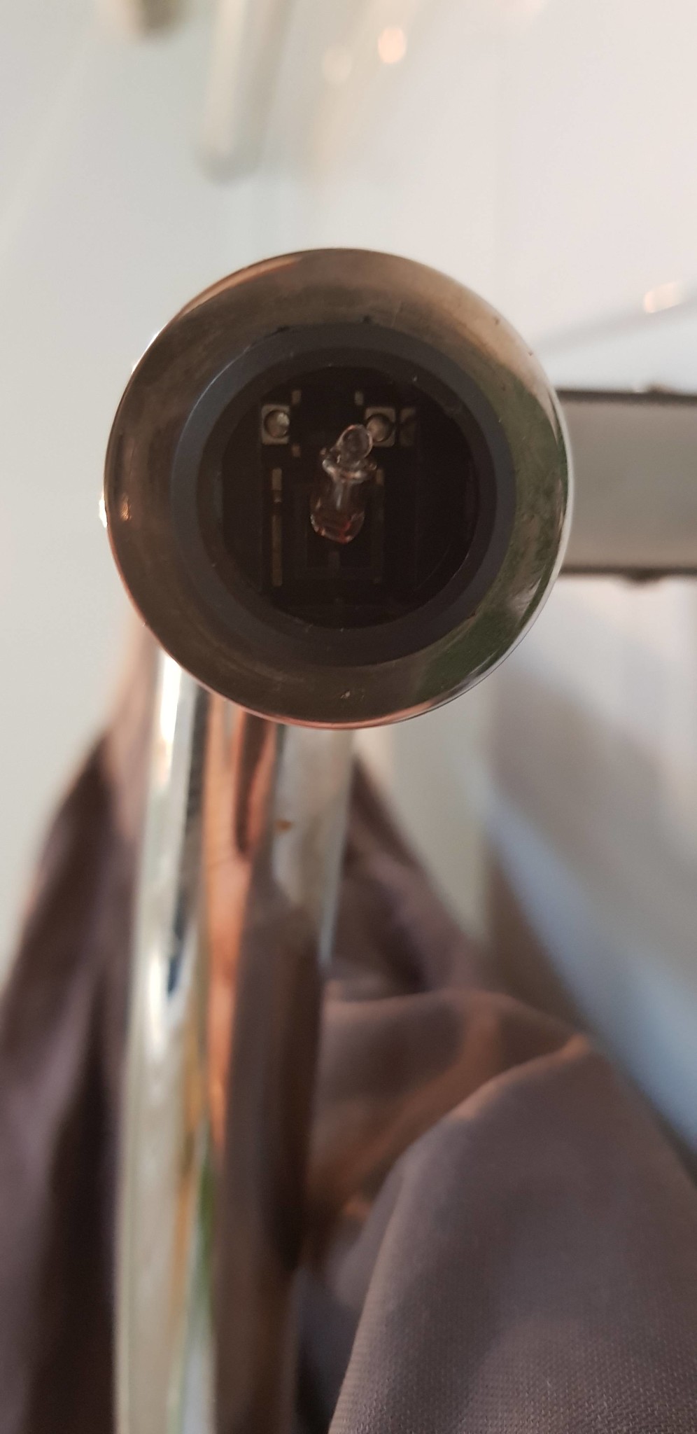

När jag skulle starta handdukstorken så krånglade knappen och det slutade med att jag fick den i handen. Plasten är sönder så behöver ha en ny knapp, men förutsatt att jag har det, hur ska den monteras tillbaka?

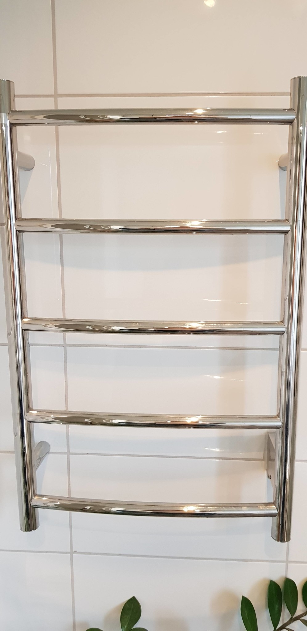

Förstår inte riktigt hur knappen fungerar och hur stiften som nu är lösa ska sitta för att få brytaren att fungera igen. Kan någon guida mig? Det är en Pax-tork av någon för mig okänd modell

Du behöver få ut resten av knappen ur handdukstorken.
Knappen har delat sig, bara själva vippan (röda glaset) lär inte finnas som reservdel.
Har dioden mer funktion än att bara indikera om handdukstorken är på? Tänker om den finns där som motstånd också. Alternativet hade varit att koppla förbi brytaren helt och hållet och bryta strömmen på annat sätt (ex. Infälld puck).

Nej, jag drog ut knappen men fick bara ännu större bekymmer. Började på att försöka löda ihop allt men det blev bara en enda sörja av allt. Lyckades sedan trixa till mig en ny på garantin trots att jag varit där och pillat. Hade tydligen 5 års garanti på den, vilket hade varit bra om jag kollat upp INNAN jag bröt loss allt, men hade ingen tanke på att det kunde vara så lång garanti....
