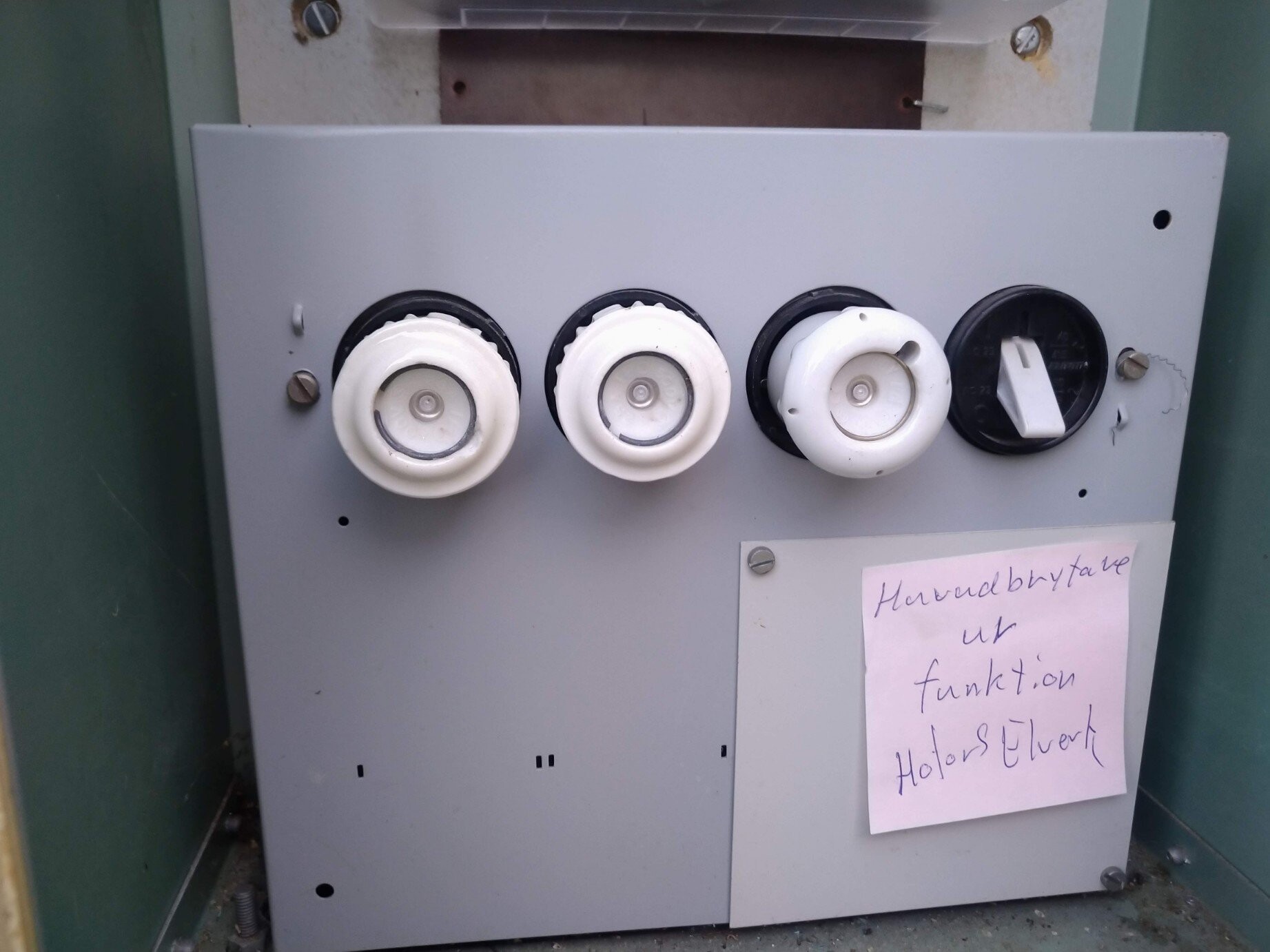

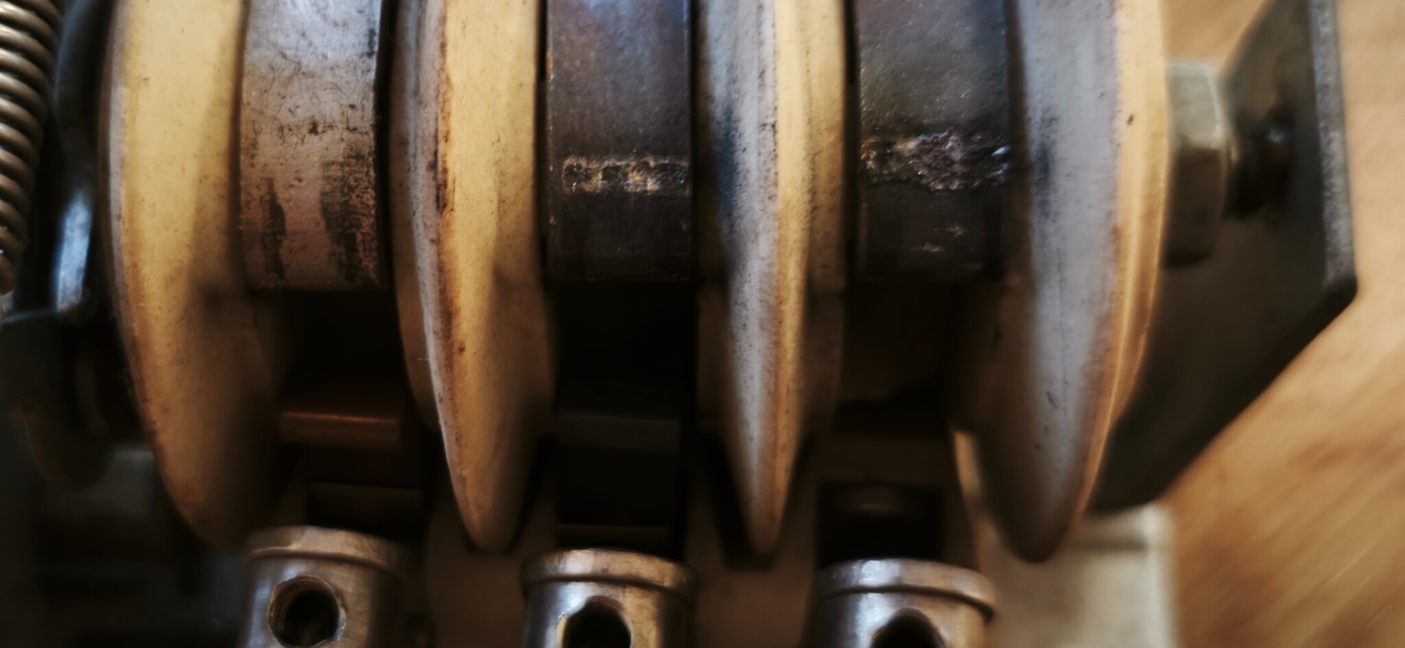

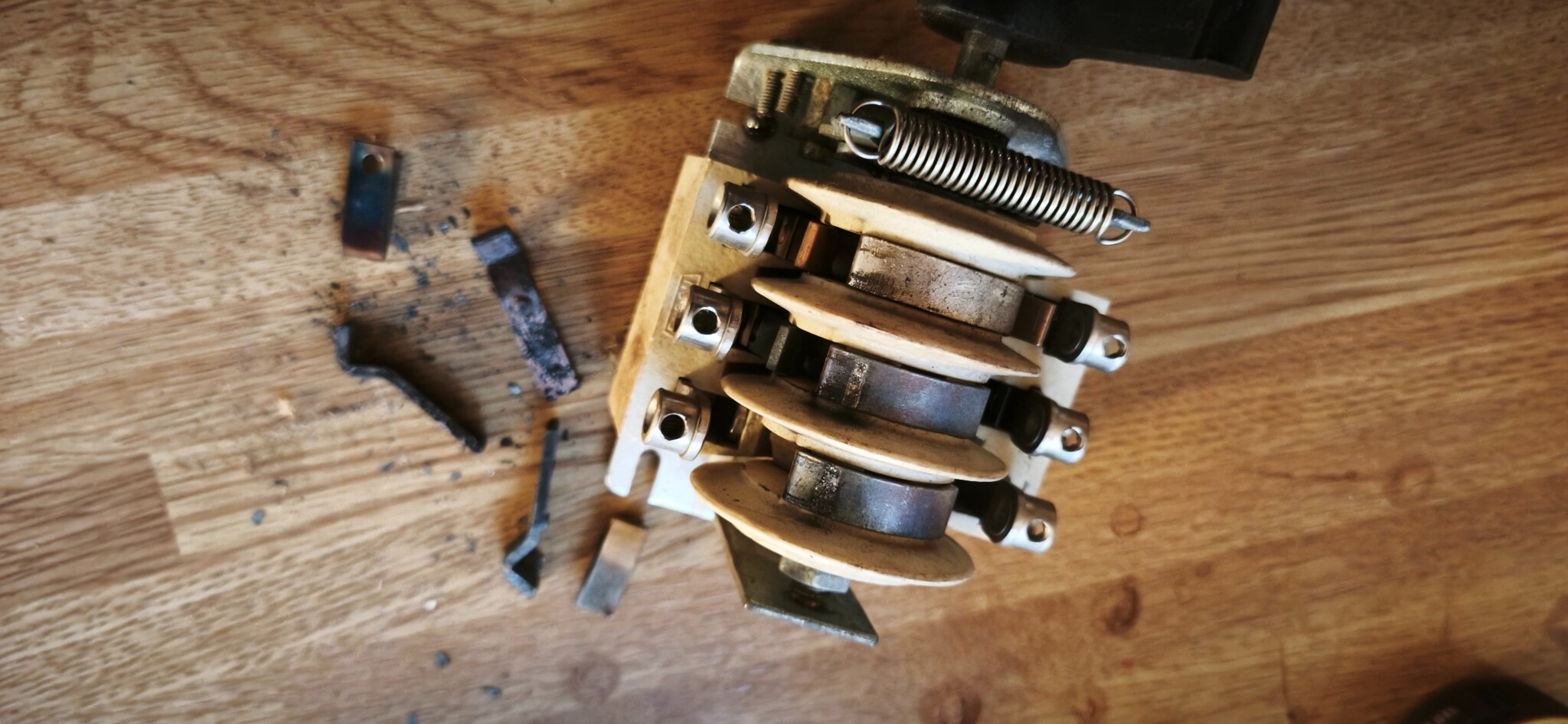

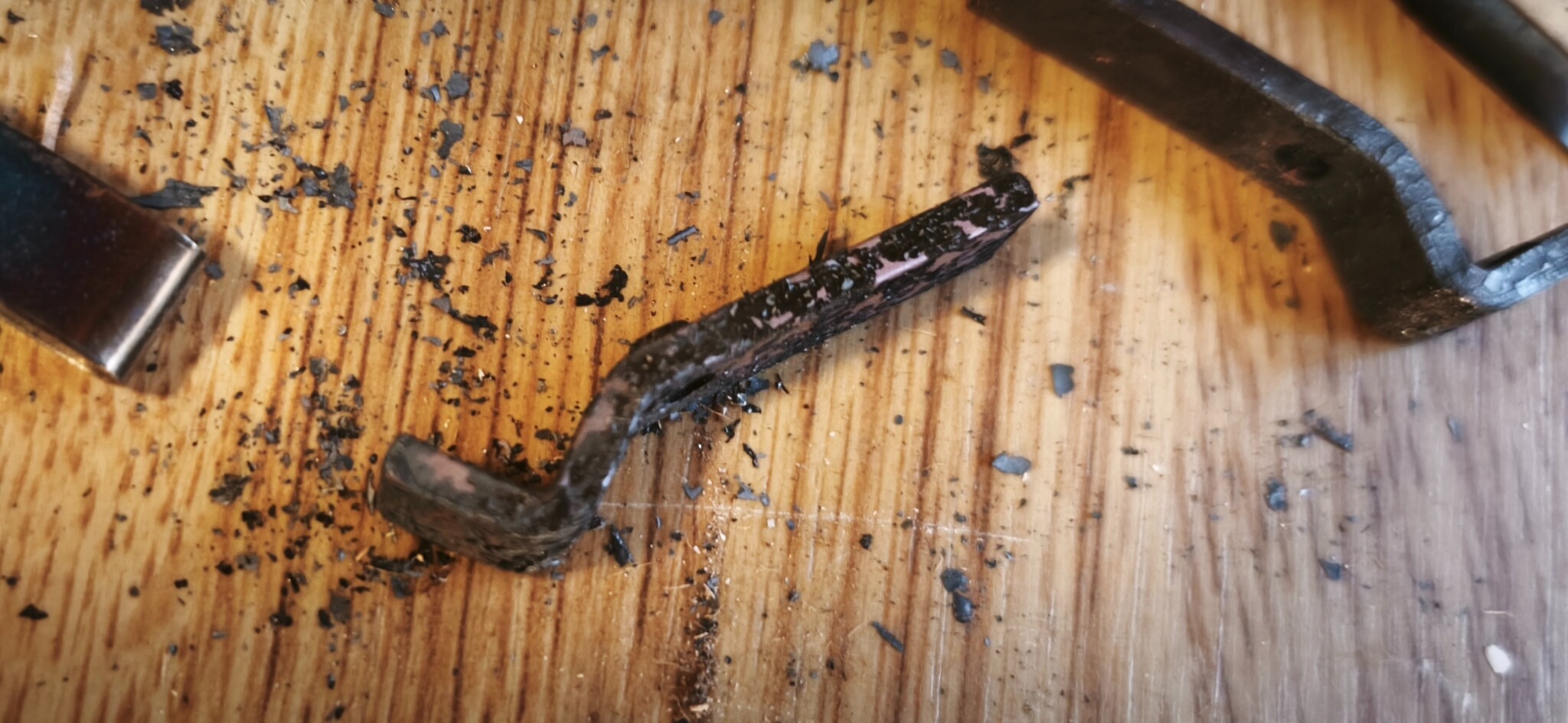

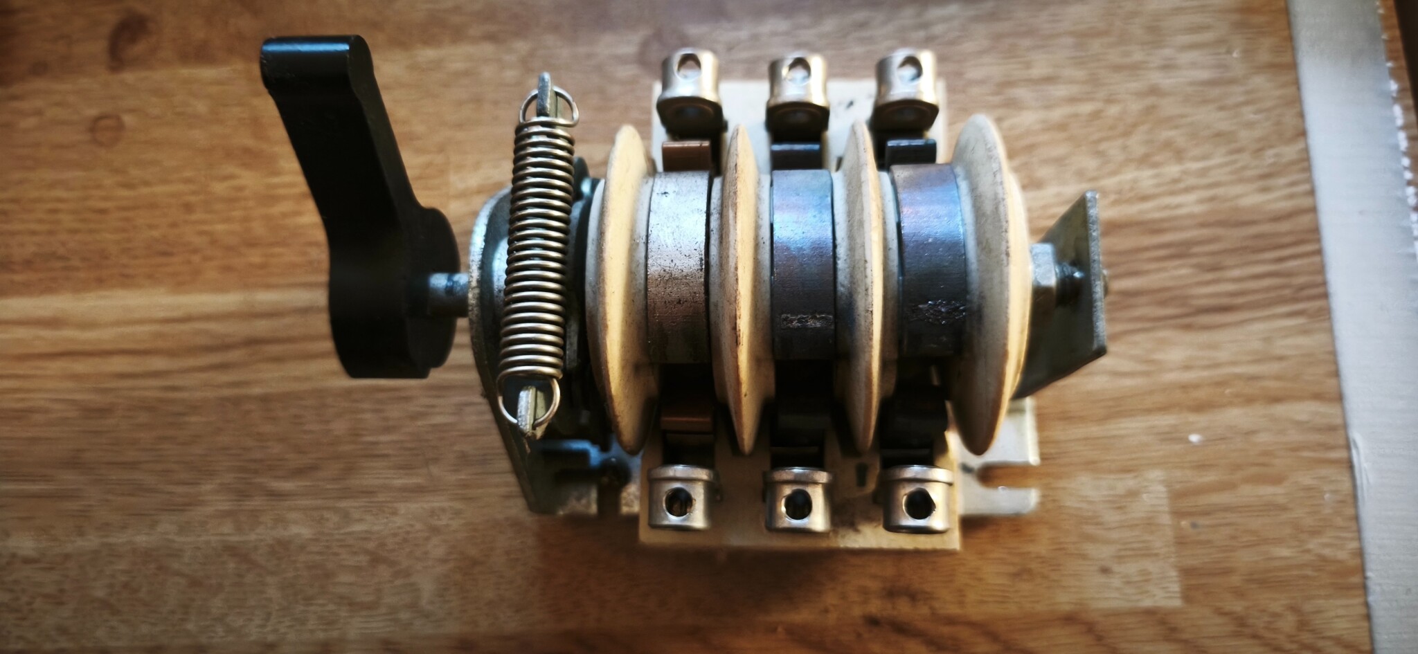

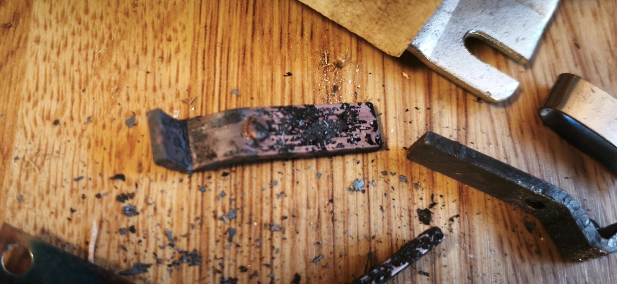

Hej
Hade en måndagsmorgon strömavbrott i området vilket jag såg från jobbet genom ett sms från Eon. Strömmen kom åter efter 1,5 timmar. Lugnt tänker jag och kollar home wizard-appen från jobbet. Det ser oerhört märkligt ut med bara två av tre faser igång. Nåja tänker jag, det händer att det ballar ur när strömmen kommer tillbaka. Väl hemma ser jag just att en fas inte fungerar då jag vet vad i huset som går till vilken fas. Kryper upp på vinden för att byta den fas-säkringen som ju naturligtvis har löst ut. Ingen säkring har löst ut men ändå byter jag alla tre. Väl nere i huset igen är det helt dött och ingen ström alls. Märkligt.
Slår från hududbrytaren från 1950 som sitter under elmätaren i hallen och slår till den igen, inget händer men dock blir det liv till elmätaren men inte längre. Elmätaren sitter så extremt dumt till uppe till vänster i ett litet utrymme så det går inte att läsa på displayen. Jo jag kan hjälpligt fotografera men bilden med siffror sa mig ingenting.
Ringer företaget som står på säkringsskåpet och jo han kan komma inom 10 min. Han fattar först inte heller varför strömmen bara går till elmätaren men inte längre. Sen trycker han och håller inne en grå knapp på elmätaren och strömmen kommer. Detta är sättet man ska göra tydligen för att få elmätaren att skicka ström till säkringsskåpet. Bra tänker vi men sen försvinner en fas för att komma åter och en annan lägger av och så håller det på.
Elektrikern börjar då titta på denna antika huvudbrytaren under elmätaren. Han tappar med handen på höljet och de fräser till vilket inte är ett gott tecken. Vi bryter strömmen ute i eons stolpe (aja baja jag vet att endast eon får hålla på där med tre 35 amp säkringar). Sen öppnar elektrikern huvudbrytarens hölje och möts av ett oerhört defekt innehåll. Brända kontakter med sot på L1 och L2 där L3 ser helt ok ut. Denna har gjort sitt sa han och reservdelar finns inte att få tag på.
Vi diskuterade först en tillfällig lösning som blev att han kopplade förbi denna antika brytare så att jag kunde få ström och sen blir den permanenta lösningen snart ett fasadskåp ute med de tre huvudsäkringarna och elmätaren inkl en ny modern huvudbrytare. Mina automatsäkringar behålls inomhus dock.
Vi pratade vidare och kom fram till att denna antika sak har under 4 års tid belastats på ett sätt som den inte är gjord för då 1950, nämligen elbilsladdning under många, många timmar i stöten. Min VW e-up 2020 har en tvåfasladdare som när jag laddar max 7,4 kw från laddboxen belastar L1 och L2 maximalt där L3 i laddboxen aldrig används.
Så det blir bra med fasadskåp och allting placerat var det ska vara placerat. Eon vill gärna ha allting åtkomligt utan att kunden behöver vara hemma. Lägger till att eftersom elektrikern där och då inte kunde koppla förbi huvudbrytaren utan först på onsdagen så hade jag två av tre faser i nästan två dygn där L2 som felade naturligtvis gick till luftvärmepumpen som var obrukbar.
Han satte på locket till brytaren och sa att rör inte brytaren så kanske det klarar sig så som det är nu tills jag kommer åter. L1 som fungerade skötte kyl/frys och google home så jag hade koll från jobbet via home wizard. L3 fungerade också men för att inte riskera att den la av så hade jag ett elelement igång bara på 1 200 watt vilket inte på något sätt fick upp tempen till mer än 13 grader. Säkringarna till varmvattenberedaren slog jag av eftersom den går på L3 också.
Så 13 grader i mitt 54 kvm stora hus i två dygn och ingen möjlighet att laga mat. Det blev circle k för att ladda bilen och för att äta vilket ju fungerade trots allt. Men oj vad skönt när han var här och kopplade förbi huvudbrytaren så allt fungerade igen. Luftvärmepumpen fick gå på turboläget och snart var här varmt och gott i huset igen!
