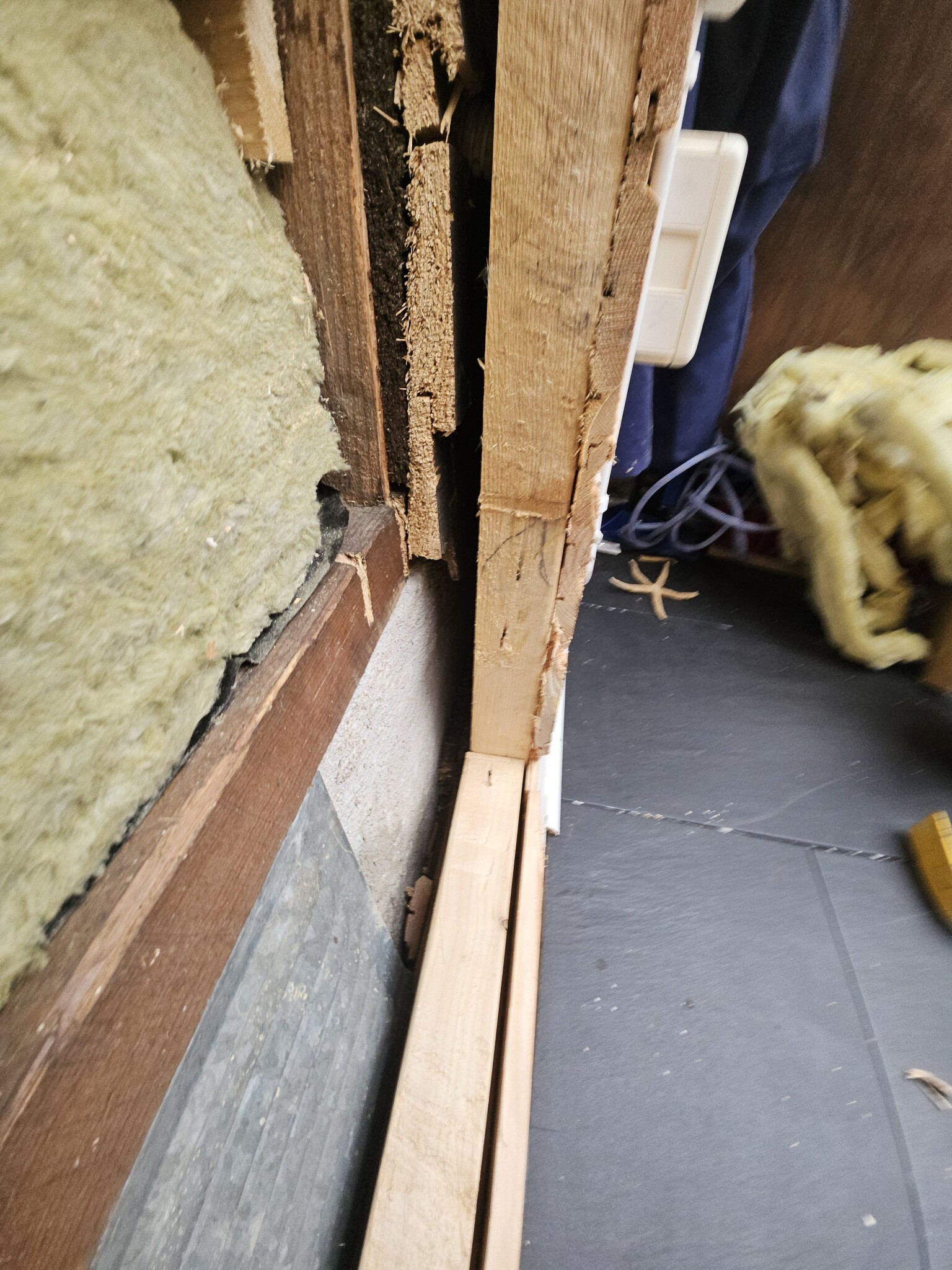

Hej alla kunniga byggare!
Jag håller på att byta ut en gammal pardörr mot en ny, modern fönsterdörr (treglas, plåtbeklädd träkarm). Den nya dörren är högre än den gamla och för att passa behöver den monteras betydligt lägre.
Utmaningen: Den nya dörrens tröskel kommer att hamna hela 380 mm lägre än det befintliga innergolvets nivå. Detta innebär att när man står inne kommer en del av betonggrunden, syllen och ändarna på golvbjälkarna att vara synliga ovanför den nya tröskeln men under den gamla golvnivån (se bifogad bild som visar öppningen efter rivning).
Dörren ska monteras i anslutning till ett oisolerat uterum, så den utsätts inte för direkt regn men däremot för stora temperaturskillnader.
Jag behöver bygga upp en ny, stabil och välisolerad "klack" eller konstruktion från betonggrunden upp till den nya tröskelnivån (380 mm hög). Invändigt blir det ett trappsteg ner till dörren.
Mina funderingar och frågor:
* Bästa sätt att bygga upp underlaget (380mm)? Materialval (Leca? Tryckt virke? Annat?) och hur förankrar jag det bäst i betonggrunden och ansluter mot befintlig syll/bjälklag?
* Isolering: Hur isolerar jag denna uppbyggnad och anslutningen mot bjälklagsändarna absolut bäst för att minimera köldbryggor och risk för kondens, särskilt med tanke på uterumsklimatet? Vilka material rekommenderas?
* Tätning (Kritisk punkt!): Vilka är de viktigaste detaljerna för luft- och fukttätning just här? Hur säkerställer jag en helt tät anslutning mellan:
* Den nya uppbyggnaden och betonggrunden?
* Den nya uppbyggnaden och dörrtröskeln?
* Dörrkarmen och den nya uppbyggnaden/omgivande vägg?
* Invändig luft/ångspärr ner mot den nya tröskelnivån?
* Fallgropar: Finns det några vanliga misstag eller saker man absolut bör tänka på/undvika vid en sådan här installation?
Tacksam för alla tips, erfarenheter och råd ni kan dela med er av! Bifogar bild på hur det ser ut just nu.
