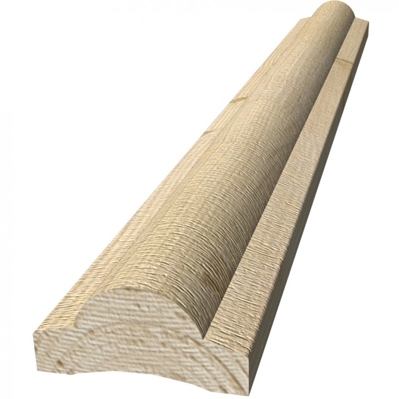

Passa in panelen så du får bottenbräda på var sida om fönstret. Ser illa ut annars.
Edit...om det nu är lockpanel som skall monteras.
Bra synpunkt! Lika illa om det är locklist.
Har satt ny panel på ett hus, med 145 mm panel och kubbläkt.
Det var ett litet h-vete att få panelen snygg vid knutbrädor, fönster och dörrar.
Med 45 mm locklist har man ju inte mycket justermån.
Mycket enklare med liggande panel :thumbup:
Kubbläkt:
