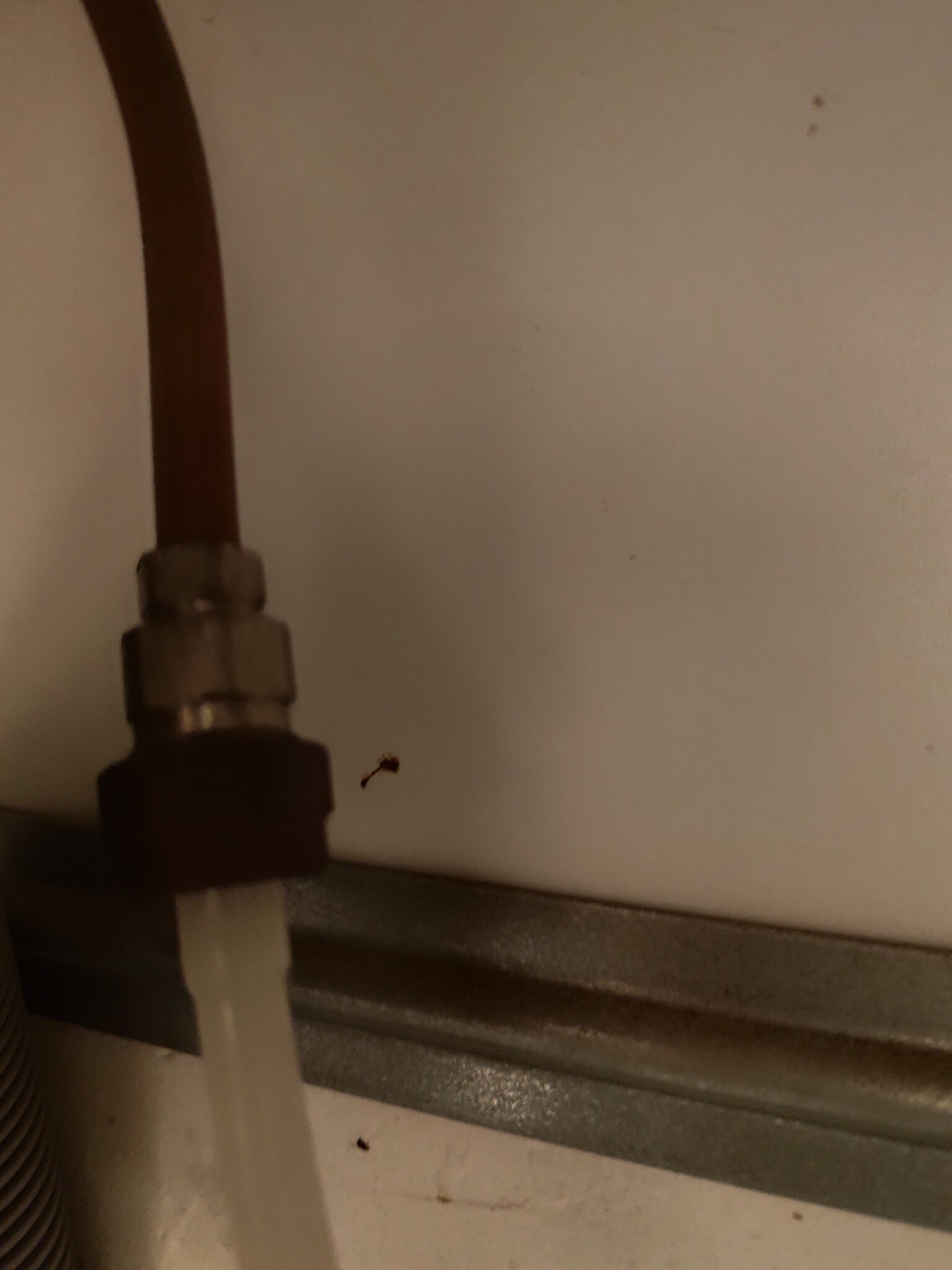

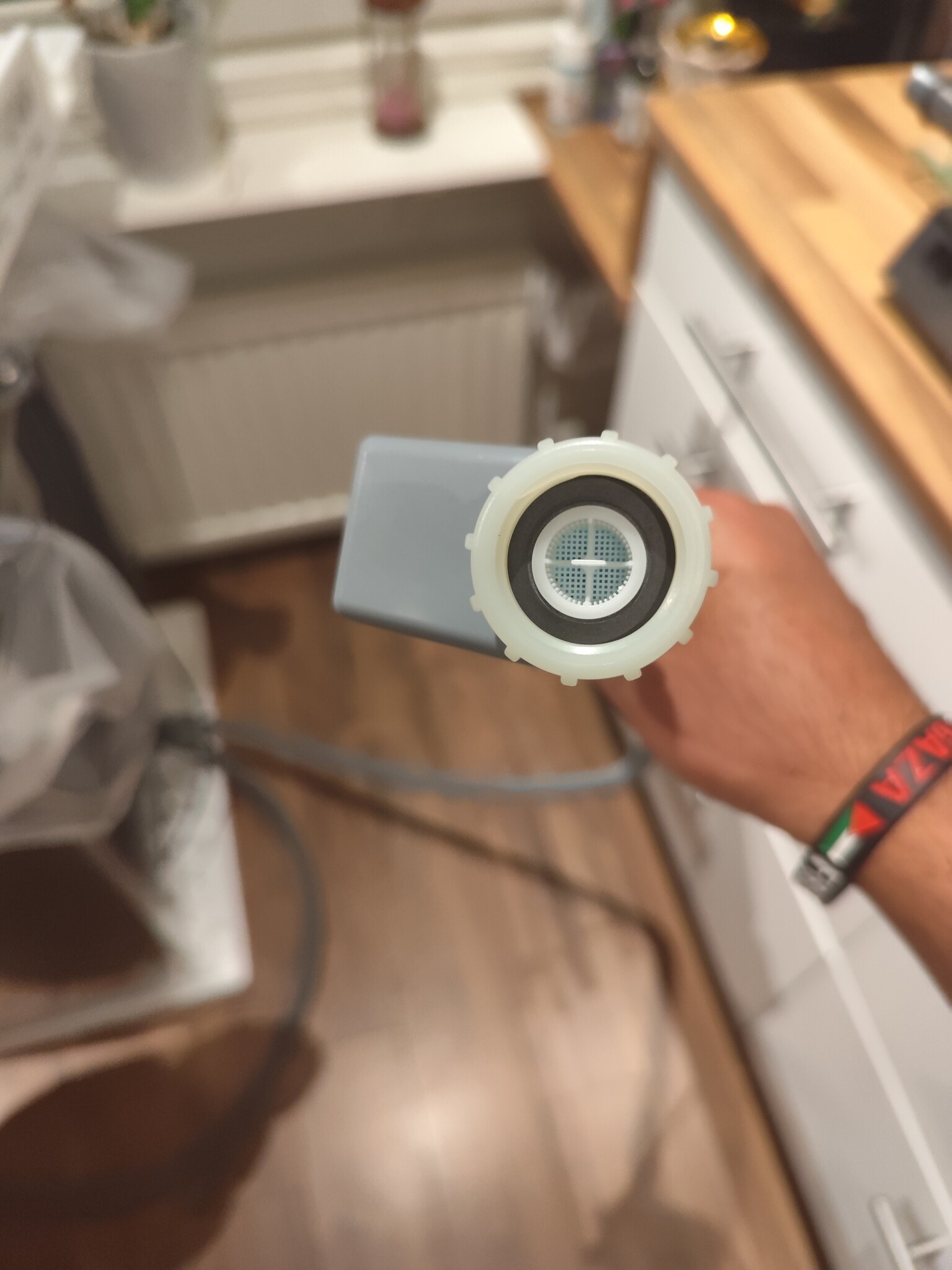

S shadoo75 #1 Medlem · 2 inlägg 28 jul 2025 00:09 shadoo75 Medlem 2 inlägg 28 jul 2025 00:09 #1 Hej, jag köpte en diskmaskin och jag kan inte koppla ihop, hur man ska göra? tack Inloggade ser högupplösta bilder Logga in Skapa konto Gratis och tar endast 30 sekunder Inloggade ser högupplösta bilder Logga in Skapa konto Gratis och tar endast 30 sekunder #diskmaskin
E Ericplumber #2 Renoverare · Bankeryd · 44 inlägg 28 jul 2025 00:32 Ericplumber Renoverare Bankeryd 44 inlägg 28 jul 2025 00:32 #2 Antar att du har 1/2 nu på anslutning blandare och det är 3/4 på maskinen. Den här delen får du köpa för att ansluta! Finns många olika men själv föredrar jag när det är en fiberpackning istället för gummi👍 https://www.biltema.se/bygg/vvs/san...MImfS-nYvejgMVQBiiAx0weiDOEAQYAyABEgKFYPD_BwE
S shadoo75 #3 Medlem · 2 inlägg 28 jul 2025 00:45 shadoo75 Medlem 2 inlägg 28 jul 2025 00:45 #3 Tack så jättemycket
