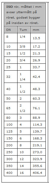

Jag håller på att uppgradera ett system för dricksvatten och försöker nu identifiera vilken storlek det är på gängor och dylikt. Men när jag mäter blir jag förvirrad. Jag följer följande omvandlingstabell:
http://nfgab.se/sv/teknik-kvalitet/tekniska-sidor/omvandlare-tum-och-mm/
Säg att jag mäter på gängorna på insidan av ett beslag i mässing och kommer fram till att det är lite drygt 31 mm där. Då är det väl naturligt att det måste röra sig om 1 1/4" gänga. Men när jag tittar på beslaget så ser jag att det är märkt med 1". Så vilket skall det vara !?! Det stämmer ju ingenting när man mäter!

Jag får nog konstatera att det går alldeles utmärkt att mäta på både in- och utsida av in- respektive utvändiga gängor för att bestämma huruvida det är 1/2", 3/4", 1", 1 1/4" osv bara man vet vad det är man mäter. Det står dessutom på beslagen markerat vilket tumtal de är.
Efter googling på rör & gängtolk hittade jag till följande användbara sida som reder ut begreppen ganska bra:
http://www.koppla.nu/index.php?pageId=9
där finns mått både på invändiga och utvändiga gängor... Förmodligen betyder exempelvis 1" gänga en rörkoppling med sådan gänga är avsedd för rör med 1" innerdiameter. Rör köps i säg dimensionerna 15, 22 mm och 28 mm. Enligt tabeller så är ett 28 mm rör precis en tum på insidan och jag gissar vilt att ett 22 mm rör är 3/4" på insidan och ett 15 mm rör är 1/2" på insidan osv.
