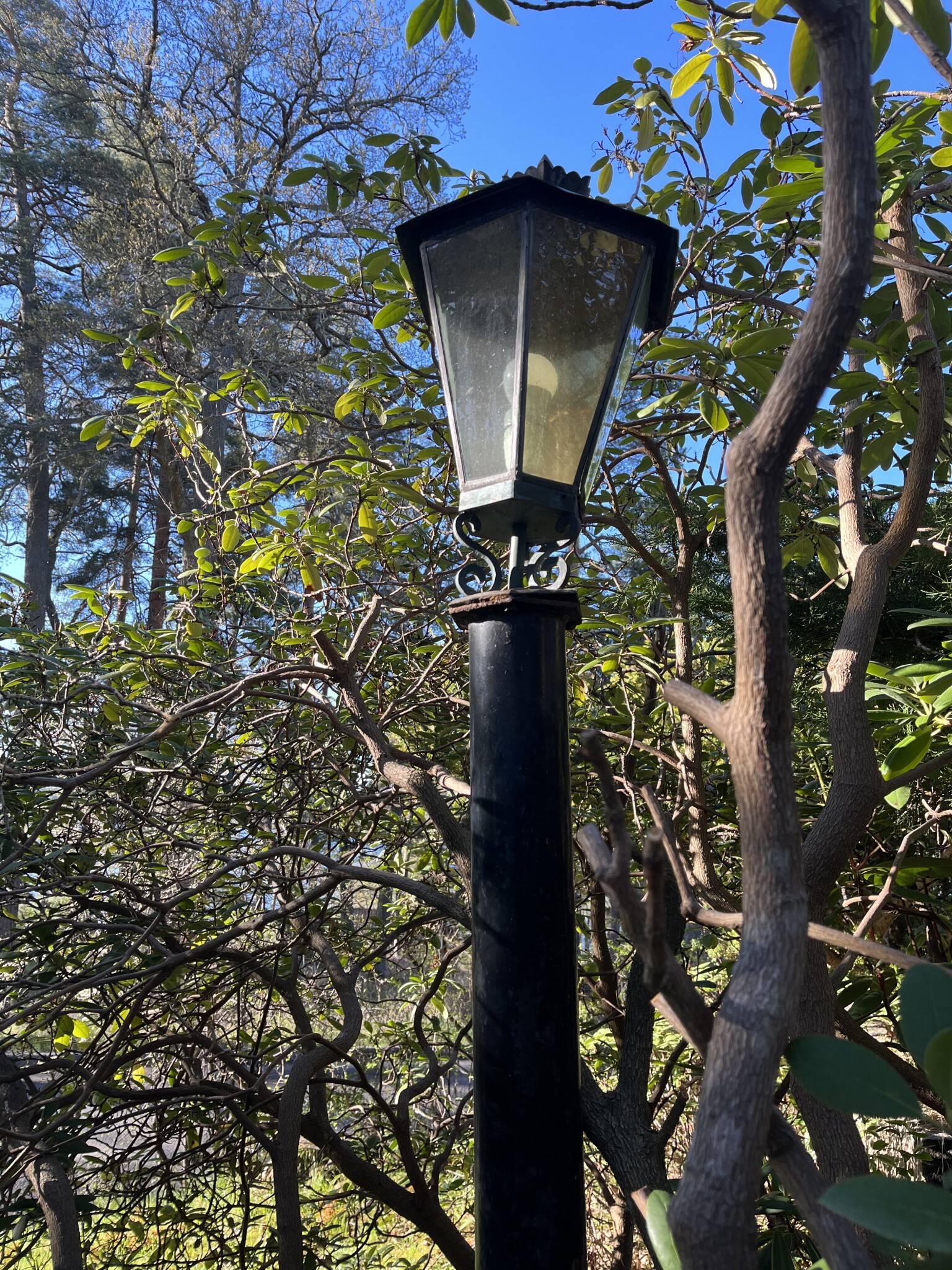

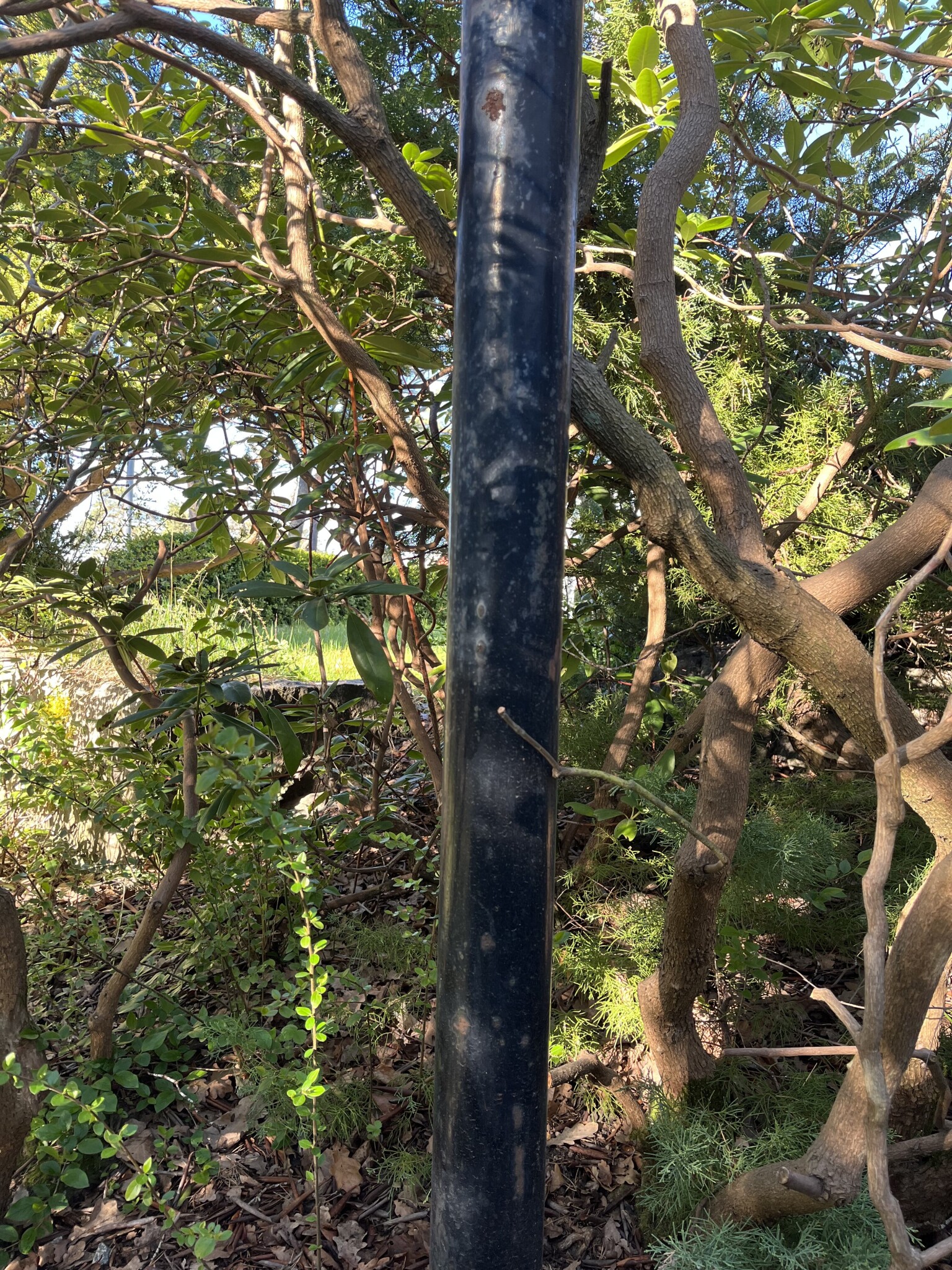

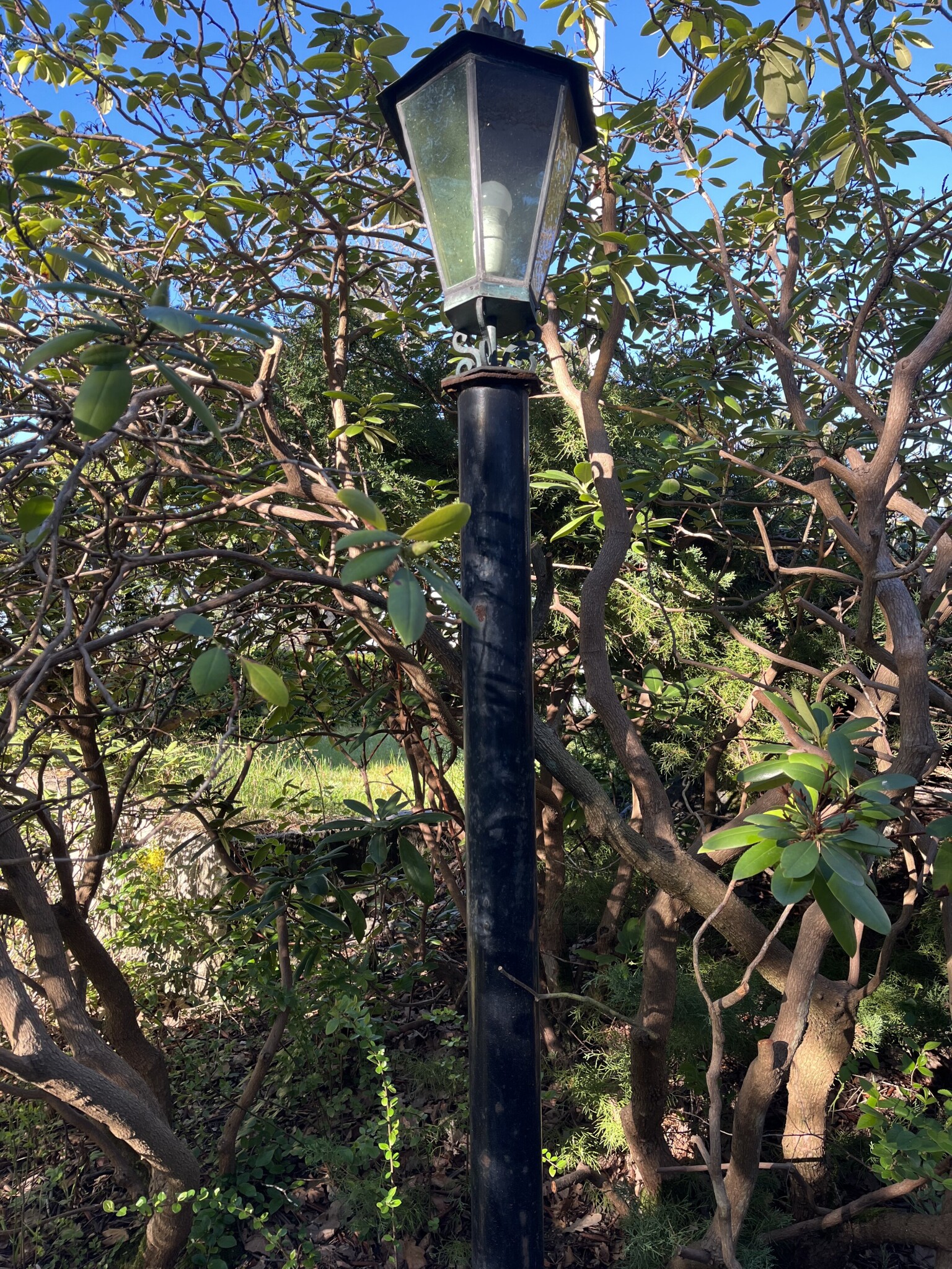

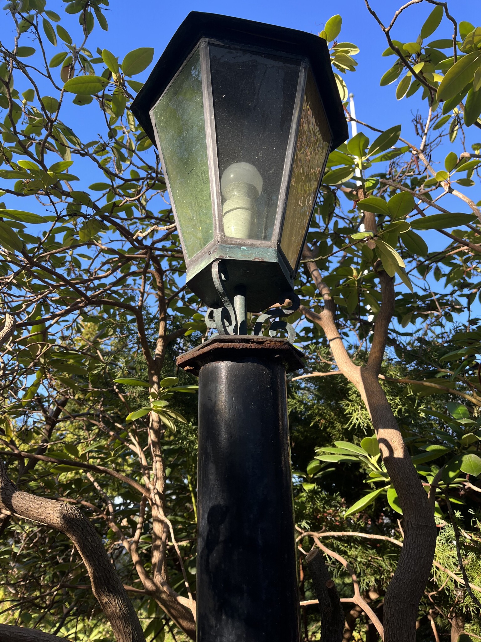

Nyinflyttad i hus med tomt. Denna stolpe har rost på sig både på det svarta och högre upp. Skulle vilja att den ser fin ut igen. Är det bästa att måla om stolpen och vilken färg använder man? Hur tar man bäst bort rosten på skivan?

Ska det bli ett snyggt och hållbart slutresultat så behöver stolpen demonteras så du kan jobba med de olika delarna fritt för att åtgärda rosten och måla om.
Du behöver också veta vilken typ av färg den är målad med innan. Såvida du inte tänker göra den helt plåtren innan målning.
Så första frågan du behöver ställa dig är om lampan är värd arbetet?
Vad gäller rost så brukar det vara nertill det är värst. Är det för mkt gravrost och för klent gods så måste den repareras med svets. Är ju meningslöst att lägga ned massa arbete på något som är ruttet i grunden.
Vill du inte montera ner den så borsta rent med stålborste och måla med hammarlack eller motsvarande färgtyp inklusive tillhörande primer.
