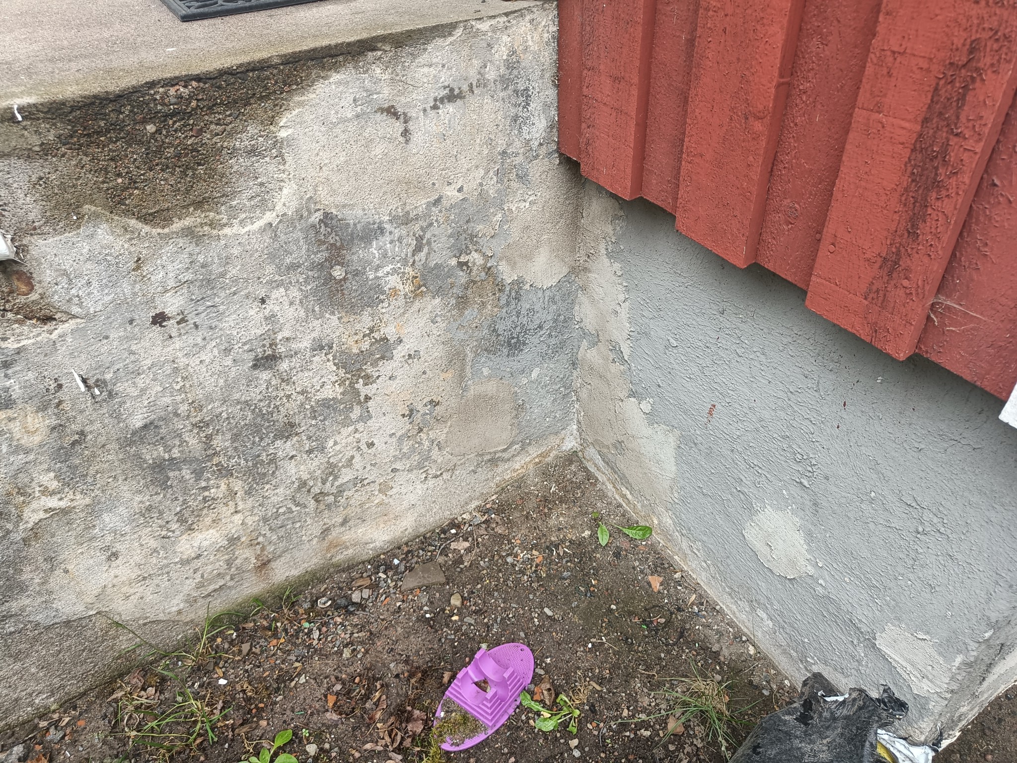

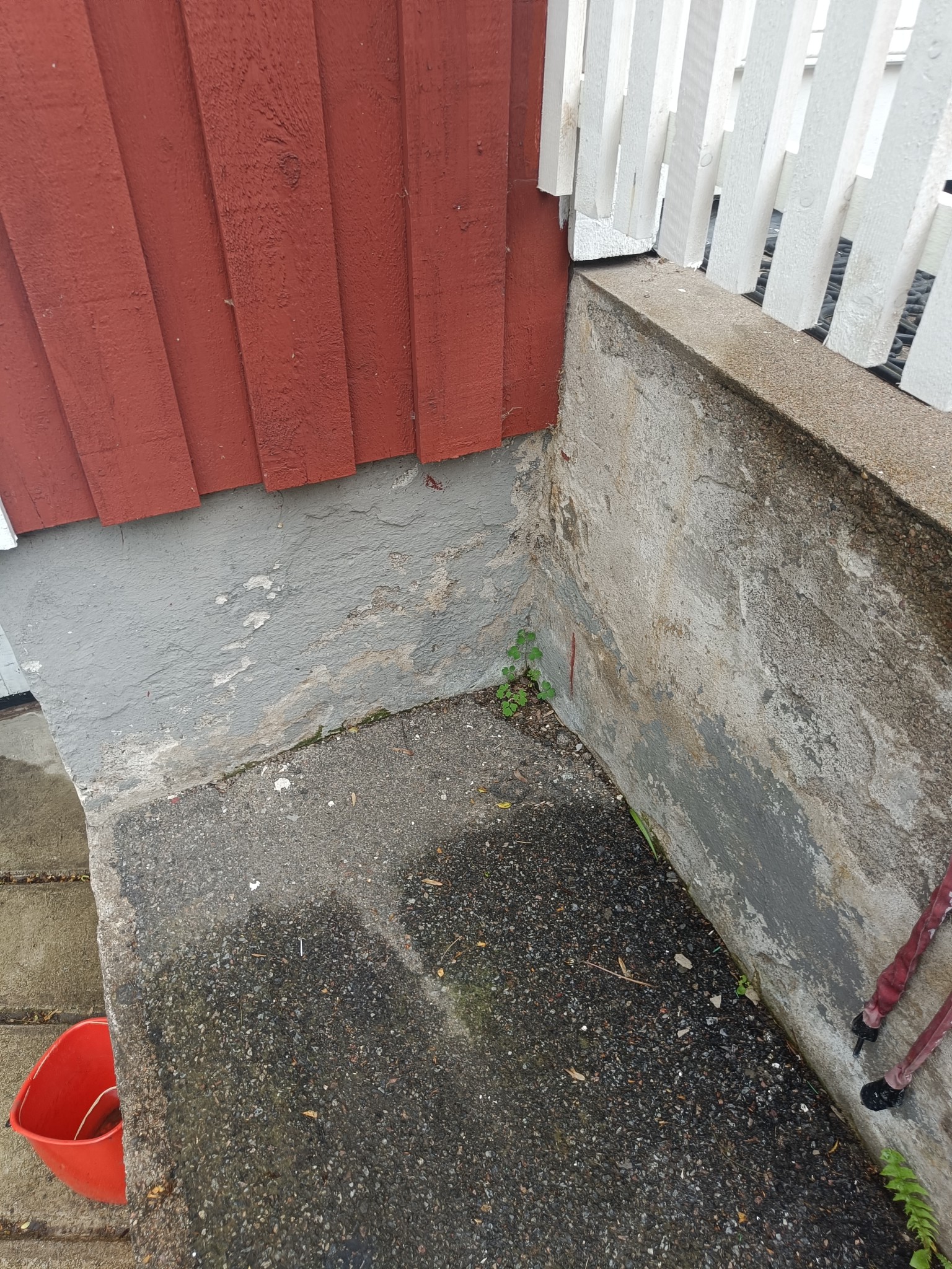

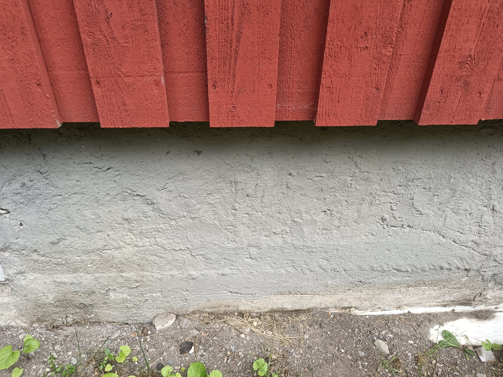

Jag står inför att måla grunden på vårt hus samt tillhörande betongtrappa (väl medveten om att det behöver göras om ofta).
Jag blir inte riktigt klok på vilket tillvägagångssätt som du kar för grunden på huset och trappan för att få en slät, troligtvis grå färg? Tar gärna emot hjälp

Vill du få det slätt får du putsa grunden innan målning.
jhn
Så långt är jag med, men behöver man primer etc innan man målar? Och vilken typ av färg ska man använda?
Blodsoppen
Jotun har bra färg. Tror serien heter dry tech. Finns en primer och en ytfärg.
