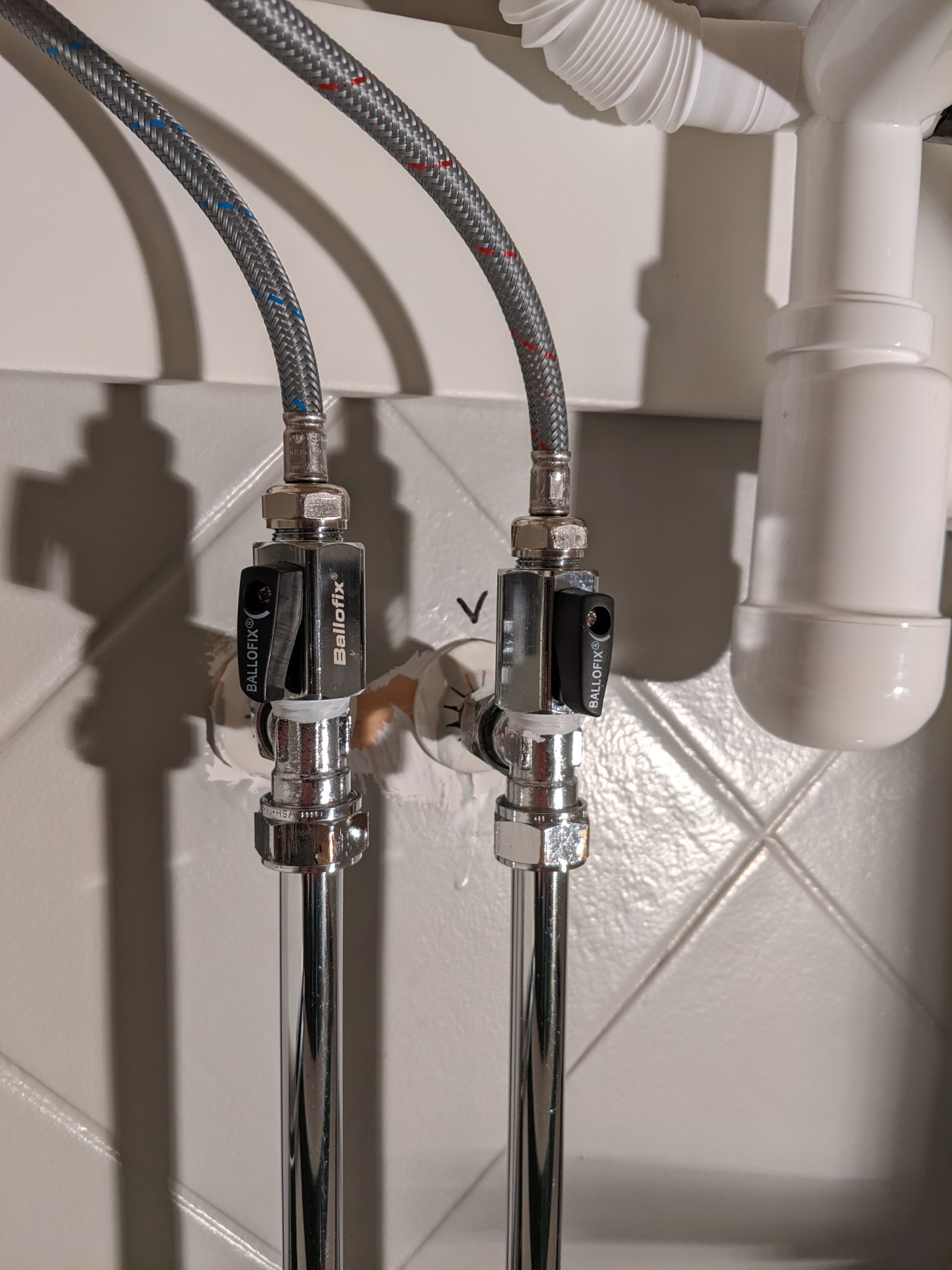

Jag vill koppla in 2 st ballofix-ventiler innan min blandare i handfatet. Jag kör med gängtejp och har fått en tät. Den andra har jag testat 4 ggr utan att få tät. Det droppar inre mycket men ändå runt 1 droppe varannan minut. Vad gör jag för fel?
Jag lindar medurs, tar mycket (ca 15 varv) och spänner den lite grann över gängorna. Jag har inte vågat rispa i gängorna då jag är rädd att förstöra dem. När jag skruvar av för att försöka igen ligger tejpen som små korvar, inte mycket kvar i spåren (förväntat?)

Ballofixen sätts på en t-koppling där vattnet kommer in så inga rör inblandade där ja pillar nu. Men runt om är det kromade kopparrör (tror jag).D Daniel 109 skrev:
Jag köpte ballofixen på just Rinkaby rör. Han som hjälpte mig sa att "man ska ta dubbelt så mycket gängtejp som man tror". Men är det bara mängden som är grejen? Eller är det andra grejer man också ska tänka på? Hur man lindar och hur man sen skruvar på ballofixen...?

Har du bild på komponenterna du försöker sätta ihop? Enklare att guida om man vet vad som ska ihop med vad. Är det klämring inblandad så ska du inte använda gängtejp alls då det är ringen som tätar.
Skicka upp en bild eller två så ska du få ett bättre svar

Så här ser det ut under handfatet. Den vänstra kopplingen har jag fått tät men inte den högra för varmvattnet.
Ett problem är att det hela tiden rinner ut lite vatten när jag jobbar (jag har stängt huvudkranen) så jag tänker att jobba med lin blir svårare då den kommer bli blöt direkt. Själva självläkandeförmågan förloras väl om linet är blött redan när jag gängar på?

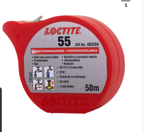

Måste faktiskt slå ett slag för loctite gängtätningssnöre. lika bra som lin, o lika enkelt som gängtejp. du lindar på en massa varv hur du vill på gängorna. ingen pasta. skruva på, KLART. ps det går att backa med. efter jag upptäckte denna produkt tittar jag inte ens åt lin o pasta längre.
Använder också Loctite, bra grejerM meckis skrev:
Man påför dock inte ”massa varv”, tror det var 5 varv om jag kommer ihåg rätt.

På den större tuben står det antal varv i relation till vilken storlek på gängan man har =)
Har kört det på vårt trädgårdsvatten-system, en del gängade galvade rör till utkastarna.
Men skulle säga att även här är det viktigt med att raspa gängorna, annars glider snöret lätt med.
