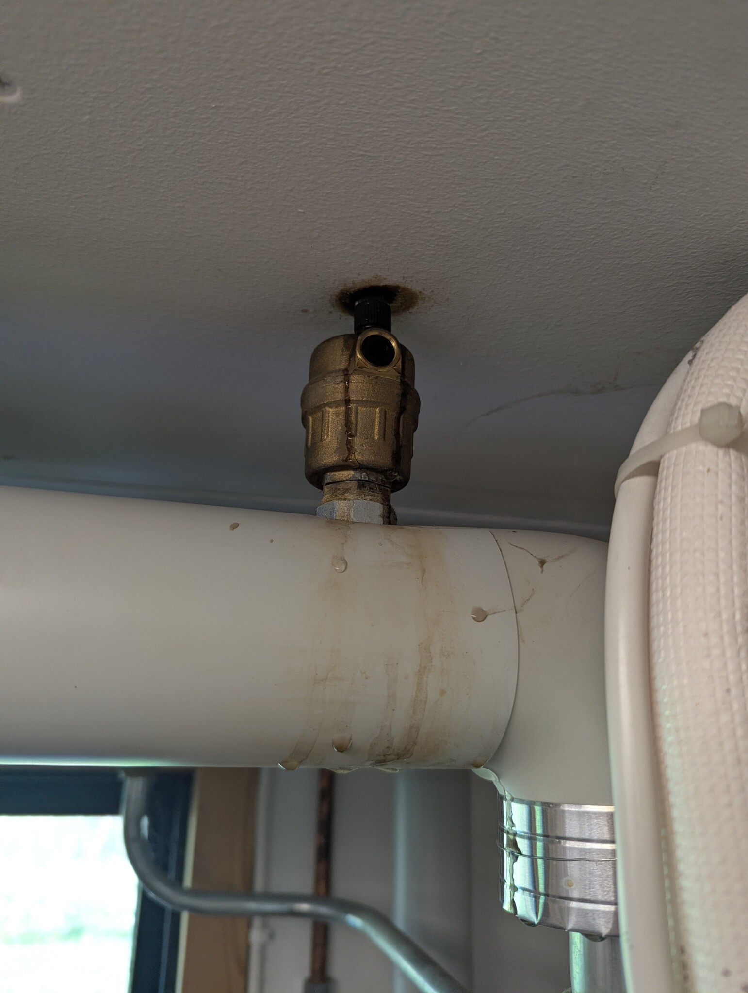

Jag har luft i systemet, det porlar i handdukstorken... 0 bar på manometern.
Mojängen/avluftare?, på bild läcker.
Jag har rensat nät-filtret som innehöll en del smuts, ca halva var tätt.
Gissar att avluftare har smuts i sig. Hur går jag vidare?
  • Läckande avluftare kopplad till ett vattenrör, visar tecken på droppande vatten och synliga vattenmärken.

Man brukar ju kunna skruva åt hatten så den inte luftar. Annars är det ju att byta, sätta en kran eller manuel avluftare.
fusion
Har 2 st av samma modell som TS i mitt system samt en annan modell , Flamco, i golvvärme centralen. Har även manuell avluftning i husets högst belägna radiator i garaget, samt värmepumpens mantel och volymtanken. Brukar avlufta manuellt en gång per år och fyller då på systemet tills jag har 0,7 bar.
De 2 av modellen TS har installerades vid byte av bergvärmepump 2009 och har bägge slutat fungera. Den i golvvärmecentralen har suttit sedan 90talet och funkar än.

Det har löst sig, jag rensade huvudfiltret i ecodan. Tömde ca 3 liter vatten från expansionskärlet, tänkte om det var luft i. Fyllde på expansionskärlet till 1 bar. Avluftade på manuell avluftare. Det verkar stabilt nu.
