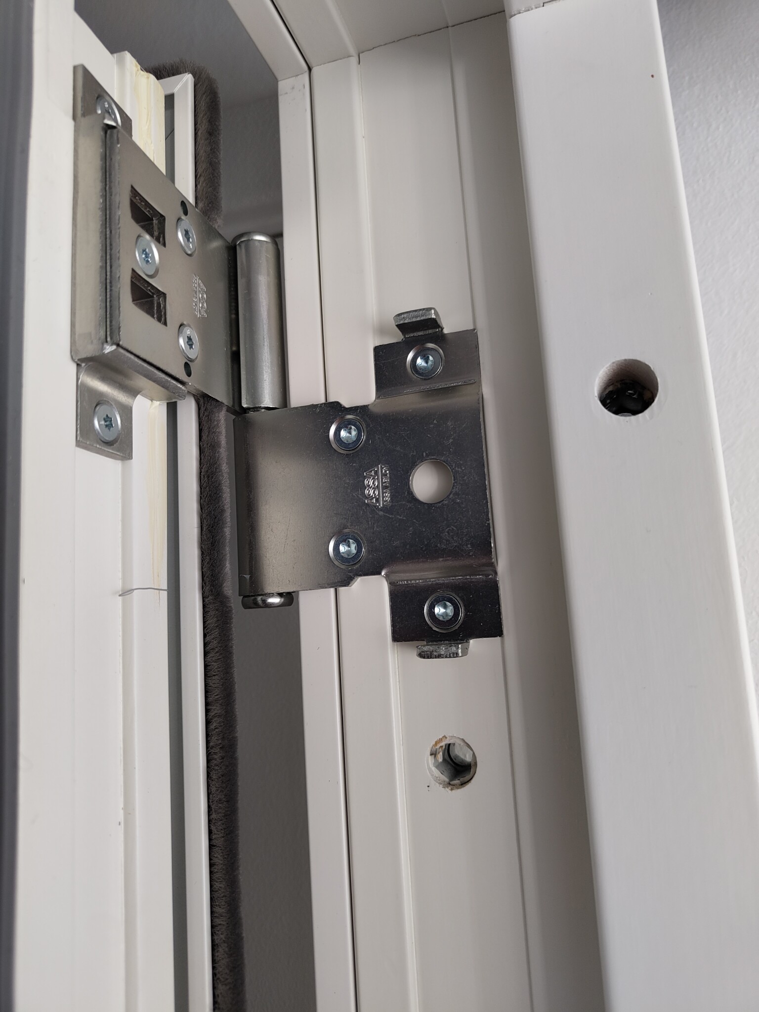

Försöker att lyfta av dörren, men det är nog något trix med det tydligen! Någon som vet?
Närbild på gångjärn på en dörr, fäst i dörrkarmen. Svårigheter med att lyfta av dörren diskuteras i forumtråden.
Den ska bara lyftas av ibland hjälper det med lite hävstång.
Om dörrbladet tar emot ovanför så får man skruva bort en gångjärnsdel (gångjärnshalva), jag brukar lossa dörrdelen.
Tänk på att det kan vara tungt och att det går snabbt när den släpper så bra om du har hjälp av någon som kan hålla i dörrbladet.

Tackar! Gick bra med hävstång!
