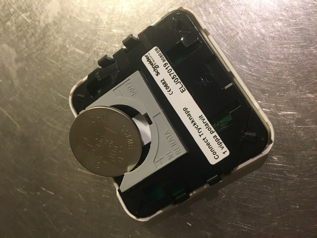

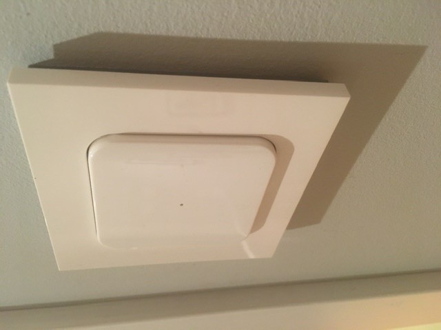

Risk för dum fråga, har en trycknapp som syns på bilden (tror den kan heta ”Eljo Trend”). Bakom den sitter en sändare till en Schneider Connect dimmer. Sändaren går på batteri som verkar ha tagit slut (~6 år gammal).
Någon som vet på rak arm hur jag lossar tryckknappen för att komma åt batteriet? (vågar inte våldföra mig för mycket på den) :)

En kniv i under vippan och bryta lite utåt så får du den i handen, vad du tänker mera är en annan sak
T
Tryck bara in något tunt och bänd loss, den är bara dit tryckt,tryck den åt ett håll så du får en lite glipa,bend därifrån så lossnar locket, ramen sitter med två klämfästen närmare själva strömbrytaren, även där en mejsel och tryck lite åt sidan. sedan själva plattan är skruvad med två skruvar, lossa på dom och hela brytaren är lös.
Tack! Provade att göra så innan men vågade inte ta i tillräckligt, men nu fick ja loss den.
