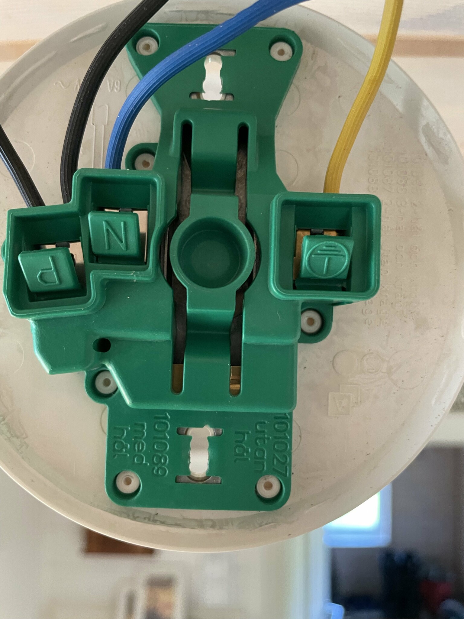

Hur får jag loss sladdarna från den gröna ”dosan” utan att förstöra denna.
”Amatören”
  • Grön elektrisk kopplingsdosa med sladdar anslutna, märkt med P och N, monterad på en vit yta.
Troligtvis kan du dra ut kablarna om du trycker ner flikarna som är märkta ”P”, ”N” och den sista (jordsymbolen).
Om de inte vill släppa kan det hjälpa att trycka kablarna inåt en aning så att de släpper innan du drar ut dem.
Observera att det är viktigt att säkerställa att strömmen är bruten innan du gör något annat.
