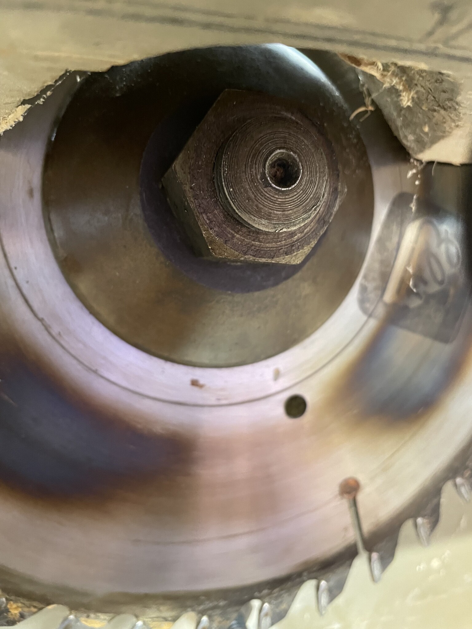

Denna 33 mm mutter håller en sågklinga i en äldre bordssåg. 33 mm mutter på en sågklinga i en äldre bordssåg, mitt hål synligt, frågetecken kring trådriktning och låsning, behov av ökad hävkraft.
Jag började med att spraya 556, men jag klarar inte att öht rubba den. Är den vänster- eller högergängad? Är hålet i mitten någon sorts låsning? Eller behöver jag en längre hävarm?

På med en ring nyckel eller fast nyckel i rätt dimension och stå till på den med en hammare

Tack för svar! Höger- eller vänstergängad? Jag har läst mig till att axeln kan vara vänstergängad pga sågklingans rotationstiktning.

Jag antar det beror på såg, men min var i alla fall vänstergängad insåg jag efter att ha försökt lossa den åt "fel" hål först.

Tycker mig se antydan till gäng på bilden. Säkert att det inte går att se riktning på gängan?

Vänstergäng, taggarna på skivan säger det, om den inte är felmonterad. Knacka hårt på mutterns alla sidor med en hammare. Kan finnas någon form hål i skivan som det går att sätta ett stopp i. Annars en träbit som fästes med en tving hårt mot taggarna.
Det har gått varmt där, blåanlöpning på skivan ( tuff matning ) och då kan muttern dragit fast rätt hårt.

Prova med mutterknack,

Mutterknack lossar den direkt

Det ser ut att finnas plats för en insexnyckel i mitten av axeln. Som mothåll.

Alldeles rätt den är vänster gängad

Lås klingan med ngt långsmalt som håller mot en tand och slå ett slag på nyckeln som passar muttern. Oftast svårt att bara försöka dra med handkraft.

Muttern är loss! Den är mycket riktigt vänstergängad. Det funkade att slå på den med en hammare och ta i ordentligt åt rätt håll😉Tack för finfina tips!

Vänster eller högergängad ? På slip och sågklingor.
Man lossar ALLTID åt det hållet klingan roterar!
Omvänt mutter spänner sig själv vid användning.
Det finns ett problem! Vid kraftig motorbroms kan slipskivor lossa själv särskilt om man inte använt nycklar för fastspänning.

Tror det är vänster gäng, annars kommer den öppnas när du startar sågen
Hålet är ingen låsning
