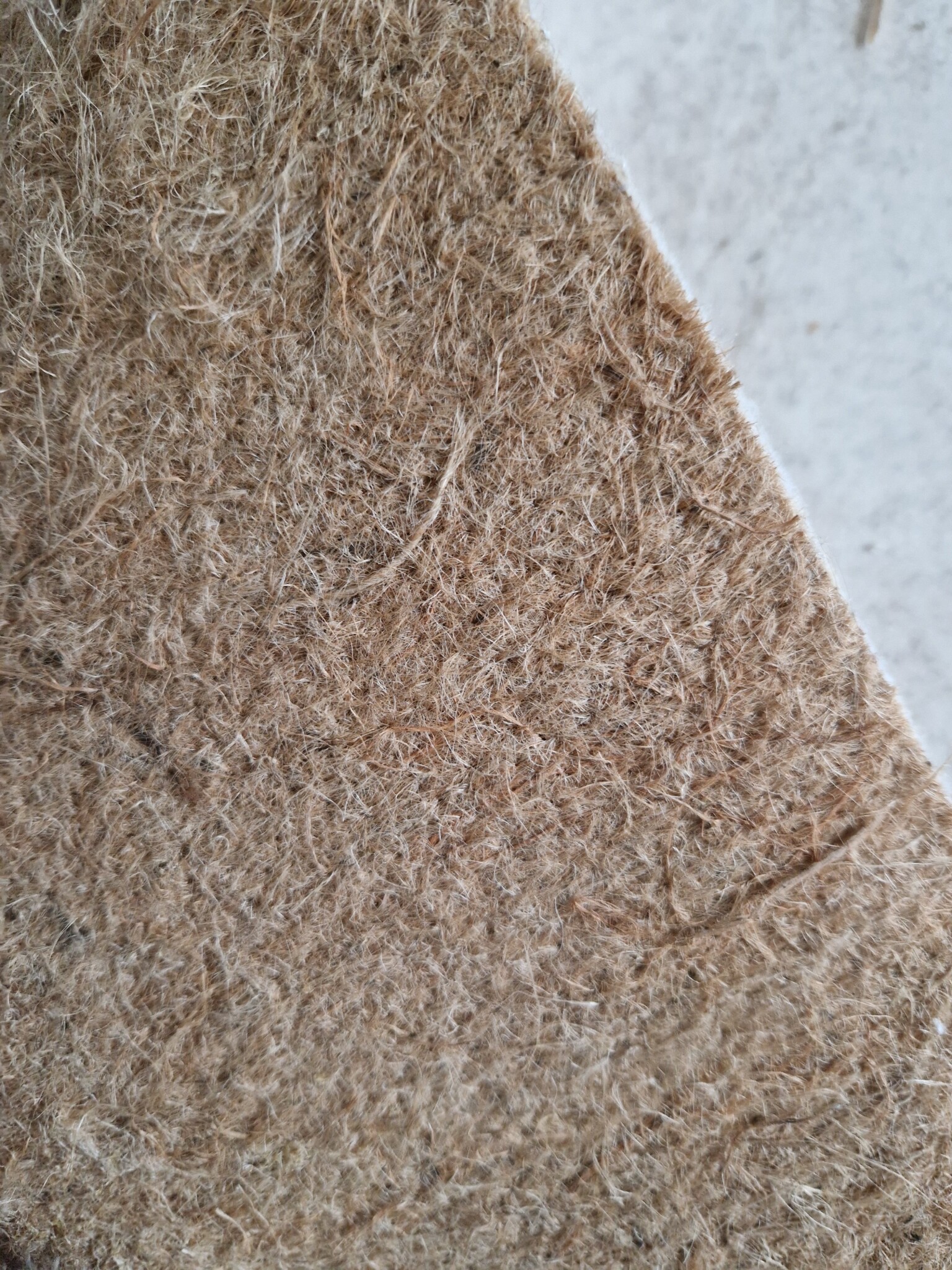

Vi ska riva ut en gammal matta från huset som är byggd 1957. Den är troligen original från den tiden. Ovanpå är en nyare plastmatta limmad, troligen 90-tal och de sitter ihop med kraftigt lim. Det är undersidan på den gamla mattan som oroar lite. Jag tycker det ser ut som någon sorts jute, se bild på mattans undersida. Är det någon som sett en liknande och vet vad det är? Är ju lite orolig för att det skulle vara asbest. Tack på förhand!
det är väl baksidan på en linoleummatta antar jag. Knappast nån asbest i det.
Tack för svar, brukar det vara så "trådigt" bakom linoleum? Trodde inte det, så därför kom funderingarna om ev asbest.
Ja normalt så har äldre linoleummattor alltid en juteväv på baksidan för att stabilisera materialet. Mattan i sig skulle inte hålla om den enbart lades på ojämna brädgolv.
