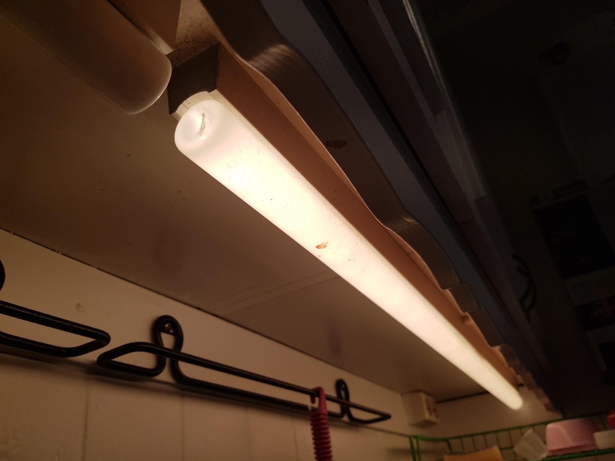

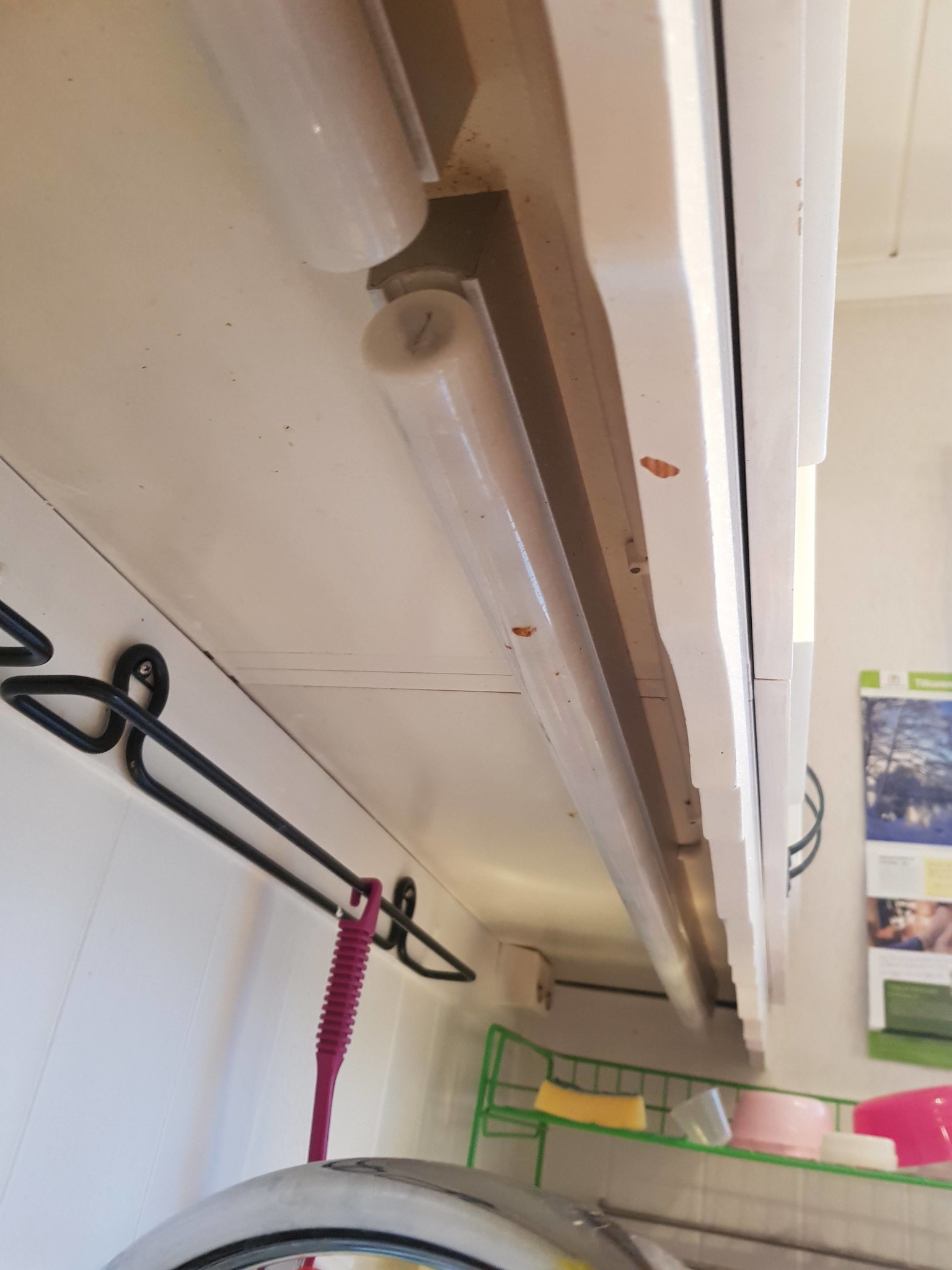

Kommer inte överens med ett lysrör som gått sönder. Det vill inte lossna hur jag än vrider och trycker, har testat att dra i både lampan och "skenan".
Har tagit i rätt rejält men är orolig för att det ska gå sönder. Antingen missar jag något eller så har det suttit så länge så det har fastnat.
Någon som vet hur man lossar de?

Du ska bara dra det rakt ner. Ta ett par rejäla handskar på dig för säkerhets skull.

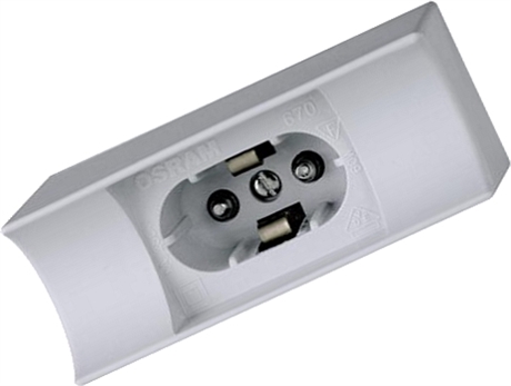

Röret heter för övrigt Linestra. Finns numera även med LED.

Precis, det där är så kallade "Opalrör" antagen med en sockel i mitten eller två ute i kanterna - Av längden att döma så skulle jag gissa att det är 2 socklar - En i var ände - Så precis som nämnt, dra rakt nedåt...

Inte säker , kommer inte riktigt ihåg , men har för mig att det kan sitta en plastskruv på hållaren
och vara inskruvad mot sockeln på röret , detta för att röret inte ska falla ner . när dom sitter rakt upp i hållaren
En sak till smäll inte igen skåpsdörrarna då skakar dom sönder , glödtråden är lång i dom
Det sitter ett par plåtklämmor i sockeln som håller röret på plats.
Mikael_L
L
Den sockeln är lite färskare än dom som hade en skruv , då får han försöka vicka på röret , samtidigt som han drar i det ut från hållaren , så lossnar det nog , kan vara lite tröga
Men klart sitter det tajt mot hållaren går det inte att vicka
Annars bort med säkringen , sen en stor plastpåse runt hela röret , pang med hammaren ,
och dra ut insticket med en tång

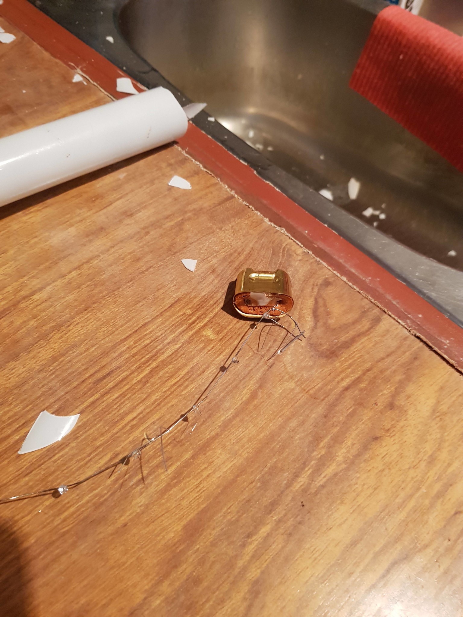

Det fungerade, tack för tipset om handskar för lampan gick sönder. Satt galet hårt på ena sidan. Fick ta en tång och dra ut den ena sockeln då den gick sönder och satt kvar i armaturen.

Just det där är inget lysrör, utan en väldigt lång glödlampa, så du behöver inte vara rädd för kvicksilver. Glödtråden syns på bilden fö.
