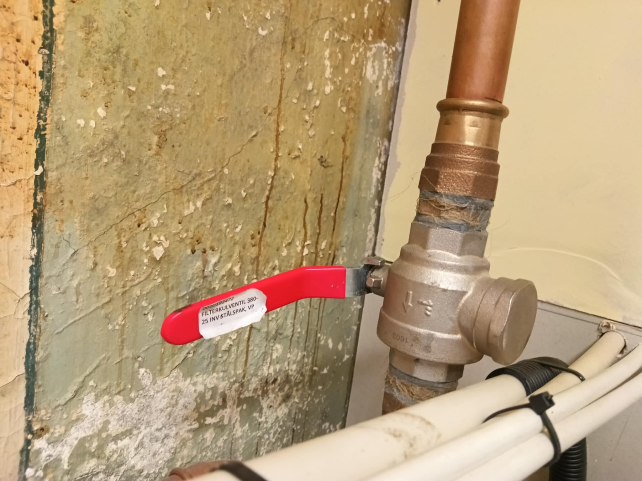

-vågar inte banka mera...Filterkulventil 380-25 INV STÅLSPAK...relativt nyinstallerad, (f-n åxå.....)
  • Filterkulventil med röd stålspak mot en gammal vägg, kopplad till kopparrör och plastslangar.
Är en filterboll och enligt handtaget är den stängd nu, lossa locket och kika in, kanske filtret harsatt sig på tvären. Kan även vara att handtaget sitter fel på axeln,det är klackar på ventilen som avgör hur långt man ska vrida handtaget. Pass på om handtaget sitter fel på axeln och ventilen är öppen, så kan det spruta vatten. Bäst är att tömma ner trycket till noll på manometern först.

Tack för rapp respons, handtaget sitter rätt, trycket på noll ...testar ..
OKI Problemet löst, lossade locket rensade en massa skräp/skrot, lossade handtaget och körde försiktigt fram o tillbaka med största skiftnyckeln... LOSS ! Tack !
