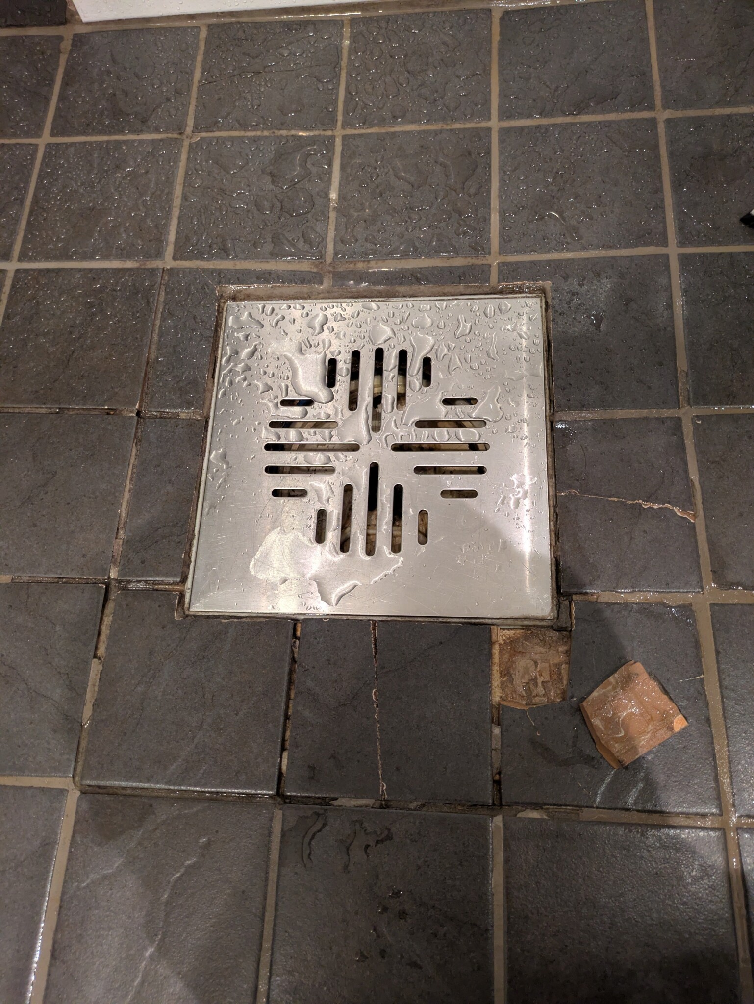

Klinkers närmast golvbrunnen i duschen mår inte så bra, se bild nedan. Tre plattor har spruckit och på den ena kan man plocka upp en bit av plattan. Fogen har även släppt på flera ställen. Den spruckna plattan längst ned på bilden sviktar när den utsätts för belastning. Även plattan till vänster om brunnen sviktar, dock mindre än den under brunnen. Att något inte står rätt till med underlaget är uppenbart. Jag har med försäkringsbolagets hjälp fått en inspektion genomförd från krypgrunden och det ska inte vara någon skada på tätskiktet.
Har vid ett tidigare tillfälle testat att lägga ny hårdfog runt plattorna men den släppte igen efter ett tag.
Jag vill ogärna riva ut hela badrummet eftersom tätskiktet inte är skadat och resten av rummet är i mitt tycke fortfarande mycket fint.
Hur kan jag på bästa vis minska risken för att tätskiktet ska skadas pga detta?
Hur bättrar jag rimligen bäst på fogen?
Vad bör jag använda för att limma fast biten som lossat?
Om klinkren spricker så är det något som rör sig undertill...

Ja det kan ju vara ett alternativ såklart.
I nuläget har jag blandare på väggen med ansluten takdusch, hur funkar det ihop med en kabin? Antar att nuvarande blandare måste bort och ersättas med... vadå?
I en duschkabin så sitter blandaren i kabinen.
Det är enklast att ansluta typgodkända anslutningsslangar till detta.
