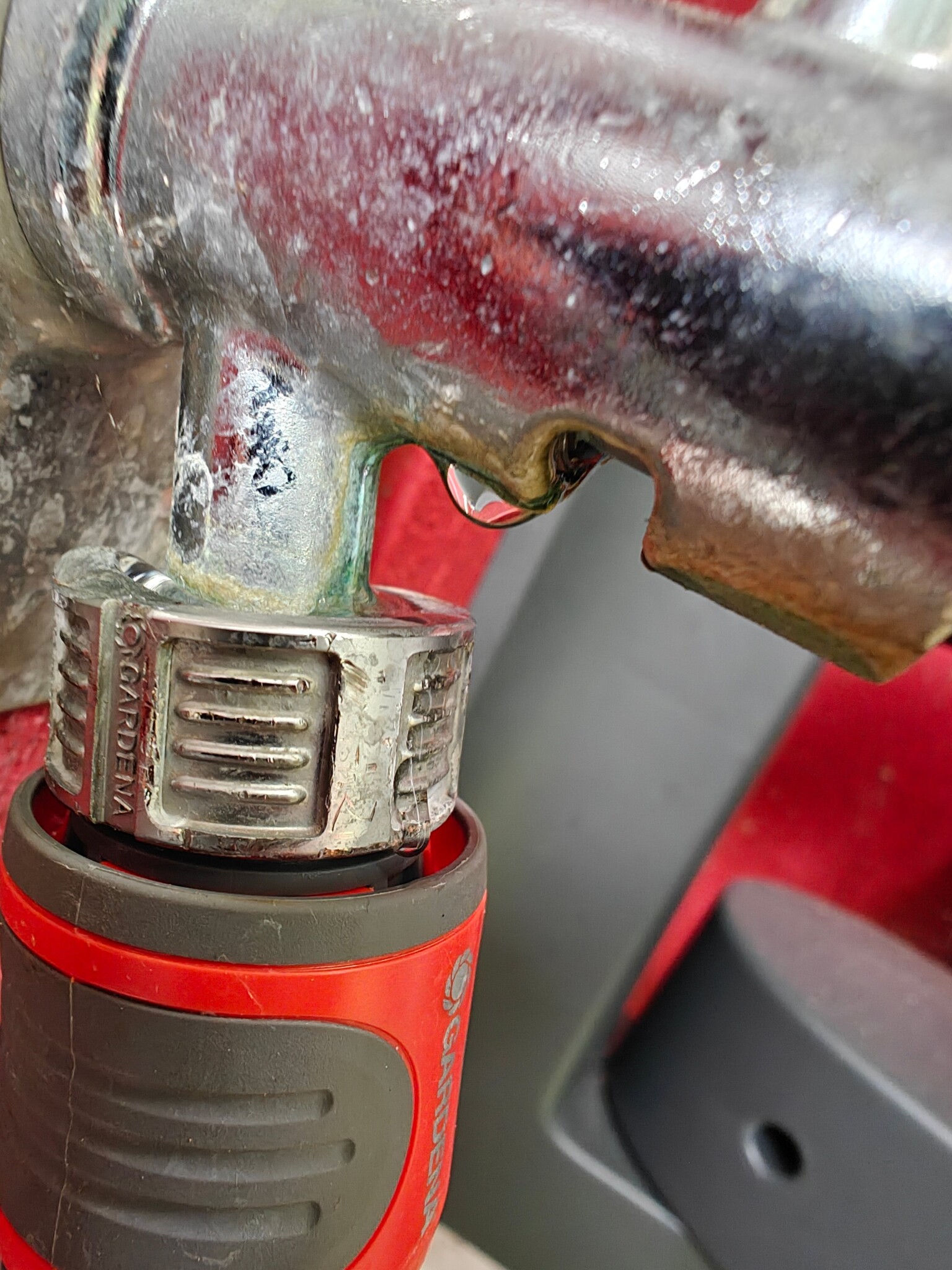

Jag har en 20 år gammal FM Mattson, vet inte modell så har ingen instruktionsbok. Men den droppar lite från dräneringshålet när den är öppen. Så jag tänker att det kanske räcker att byta packning? Troligtvis original på den. Borde vara samma sak, lodda insexskruven och dra ut spindeln?

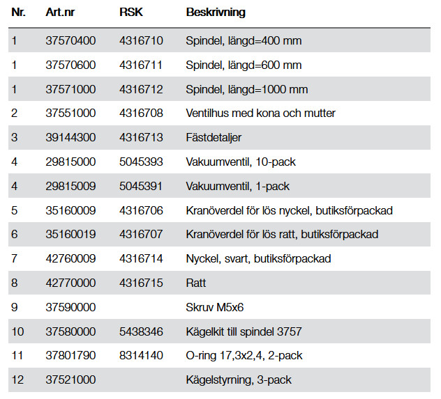

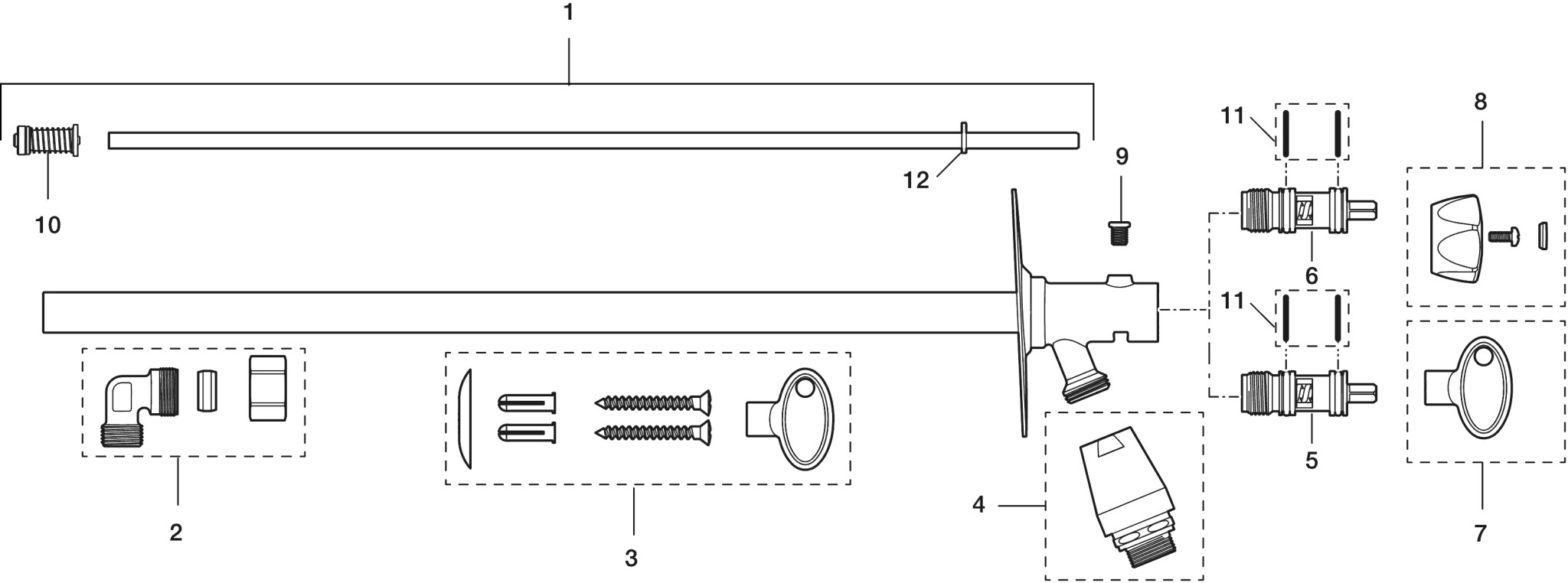

FMM 4293
Monteringsanvisningen berättade inte mycket om felsökning.
https://www.fmmattsson.com/storage/...7eebdabf7b3da6b9259/1007460_Trädgårdskran.pdf
Men reservdelslistan ger en del.
Byt ut packningarna 11 (RSK 8314140) så bör det lösa ditt problem.

Toppen, tack! Verkar finnas lite varstans så får bli att införskaffa. Dyr frakt från Rinkaby. 😆
Det här med att smörja, är det något man kanske bör göra också? Vad exakt smörjer man?

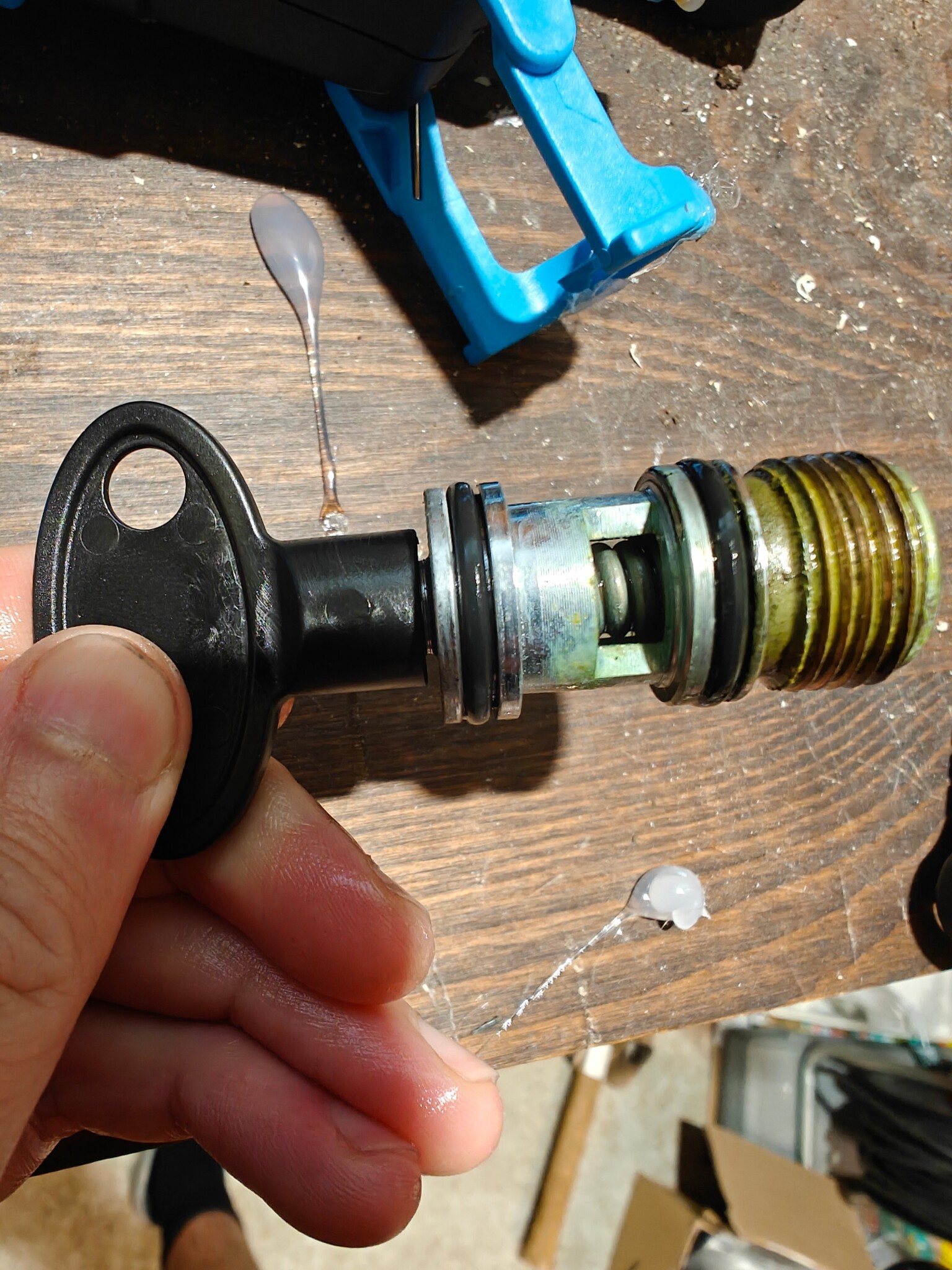

Fått oringar och smörja. Gamla ringarna såg ok ut. Det läcker fortfarande med dom nya dessvärre.
Smörje lite på gängorna och O-ringarna då det gnisslar och går trögt men det hjälpte ej.
