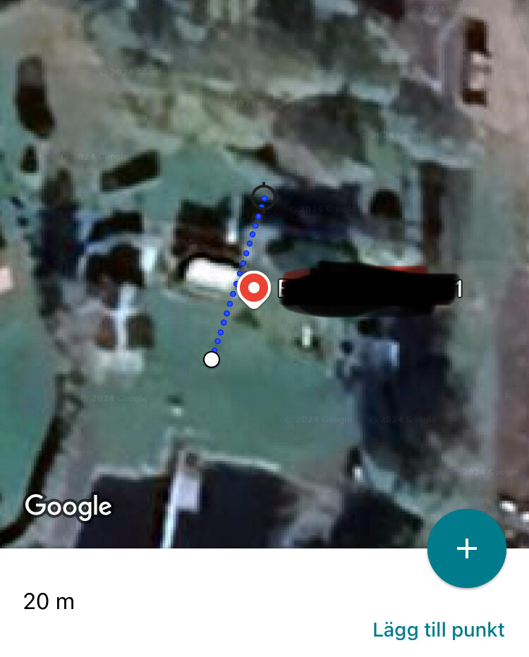

Hej, håller på att skissa på bygge. Men funderar hur man löser avloppet i förhållande likt detta.
Jag har en avloppsbrunn som pumpar iväg dagens avlopp. Skulle jag bygga ett hus så kommer det på högre placering. Jag skulle tippa på att det diffar 2-3m i höjd förhållanden, och skulle vara ca 20m mellan hus och brunn.
Vad jag läst skall ju lutet vara 2cm/m för rätt fall. Men hur gör man vid dessa förhållanden?
Vitt prick mitt i är brunnen och streckad linje avlopp (?)
Satellitbild visar avloppsbrunn markerad i vitt med blå streckad linje, indikerar avloppsrörsdragning, 20 meter från hus på högre mark.
Det är ju minst 2cm/m fall. Större fall är inget problem, men man behöver tänka på att inte lägga vertikala höga fall med 90 graders böjar efter.
Men jag läste att om fallet blir för stort finns risken att vattnet rinner bort för snabbt och papper osv blir kvar, med risken för stopp

Det är inget problem att ha mer lutning på avloppsrören. Det är en myt som du tar upp.

Jag har ca. 1,6 meter fall på 5 meter på mitt avloppsrör och har aldrig haft stopp (på de 10 år vi haft kommunalt VA)

Svårt att påvisa frånvaron av något, t ex är detta skälet till att naturvetenskapen inte kan avvisa existensen av Gud.
Men läser du i instruktionen från avloppsrörstillverkarna så kommer de att ange en minimal lutning för avloppsrören men ingen maximal sådan. Samma med andra branschstandarder.
(Man kan ju också gissa vad denna myt har kommit ifrån. Jag tror att den kommer från när man lägger långa avloppsledningar i kommunala sammanhang. Då vill man inte ha för hög lutning för det driver upp hastigheten på avloppsvattnet. Det sliter på ledningar och orsakar skumning och ljud.)

Det är ju mycket större risk att papper och "mojs" blir kvar med liten lutning... Nästa gång ett lass kommer så kommer det att trycka iväg allt ju bättre lutning det är.
Snålspolande toaletter är ett större problem, eller att man använder knapp #1 när man gjort #2...

Sen ska ju sägas att dagens glatta plaströr är väldigt förlåtande jämfört med de skrovliga och stela betongrören med sina skarvar.
