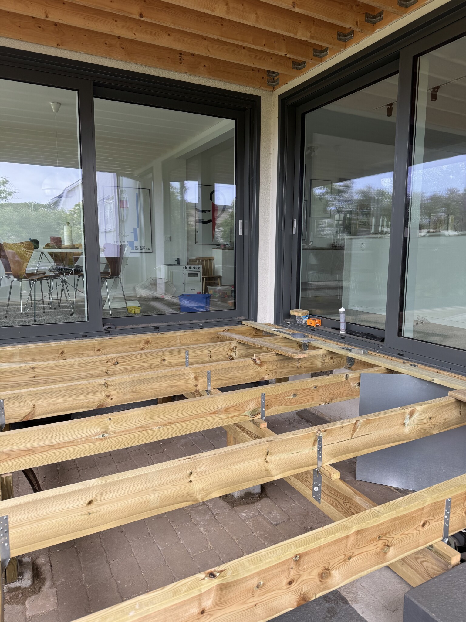

Jag håller på att bygga ett trädäck där trallen kommer att ligga mot ett hörn med glaspartier (se bild 1). Utmaningen är att glaspartierna möts i en vinkel, vilket gör det lite knepigt. Det verkar vara svårt att avsluta snyggt med en ram – särskilt eftersom det inte är helt rakt och är en del kanter i plåten i sidorna.
Just nu överväger jag att lägga trallen med ändträ direkt mot ena glaspartiet på vänstra sidan i bilden. För att dölja ändträt funderar jag också på att sätta en tunn list som "avslut" mot glaset (se bild 2). Alternativt en lite tjockare bräda än listen bara inne i smygen på plåten.
❓ Har ni några smarta tips eller andra lösningar på hur man kan göra detta snyggt och praktiskt?

Lite klurigt att se, men normalt sett bör väl tröskelplåten gå ut över altanen.
Men det ser inte ut som att det funkar i höjd ? (altanen är lite för högt byggd ?)
Men att göra en fris är väl inte omöjligt, du får en del pill med just hörnan bara - blir att ta fram sticksågen :)

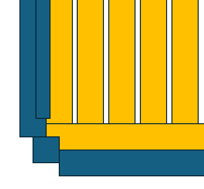

Du kan ju ha en frisbräda som bara anpassas efter "glaset" i bild 2 och sen behöver du ju inte nödvändigtvis ansluta den med en 45graders vinel i det riktiga hörnet, utan bara lägga resten av altanen med ändträ mot den ?
Typ såhär:
Hörn av altan med gul frisbräda i vinkel och anslutande blåa brädor, som illustrerar lösning för tröskelplåt och justering av altanhöjd.
Typ såhär:
Tusen tack för ditt svar @klaskarlsson!
Precis som du nämner har vi varit tvungna att lägga trallen något högre än tröskelplåten, dels för att vi gärna vill kunna kliva rakt ut på trallen utan att behöva ta ett steg ned, och dels för att vi har en betongtrappa att ta hänsyn till (som inte syns på bilden).
Vi funderar nu på att lägga en fris precis utanför fönstersmygen, och sedan såga till en bräda som passar exakt i själva smygen. Den brädan skulle då kunna fästas i frisen, så att det blir en jämn och snygg övergång – en fris utanför fönstret och en anpassad bräda in i smygen.
Tror du att det skulle kunna fungera?

Ja det funkar säkert :)
Prova, det är ju bara en altan/ett par brädor, så kostar inte så mkt att göra om om man inte tycker det blir snyggt:)
K
Ser inte varför det inte skulle gå att lägga frid runt om. Går ju lätt att såga ur för stolpar etc.
Men har du bara satt vinkeljärnen med två ankarskruv..?!
