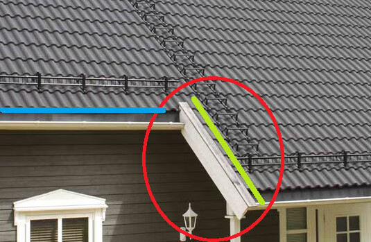

Hej, första frågan är egentligen vad den här typ av takkonstruktion heter? Jag har googlat i timmar utan att bli klok på det.
Sen till det viktiga. Jag håller på att bygga nytt tak (det blir pappshingel på underlagsduk) och har en lösning som liknar den i bild, men med mindre lutning. Hur långt ska fotplåten gå (blå linje)? Hur långt upp ska trekantslisten gå (grön markering)? Och hur gör jag så att det inte kommer ner vatten på trekantslist/vindskiva i denna lösningen?

Ja det dära är lurigt, ibland funkar det med bara betongpannor som du har ibland gör man en liten plåtränndal in under vindskiveplåten och en bit åt höger.
Men detta verkar ha holt sedan innan?

Bilden är inte på mitt hus, den är från internet. Mitt nya tak blir en del av en tillbyggnad som jag nyss blivit klar med, och det ska sitta shingeltak på.
