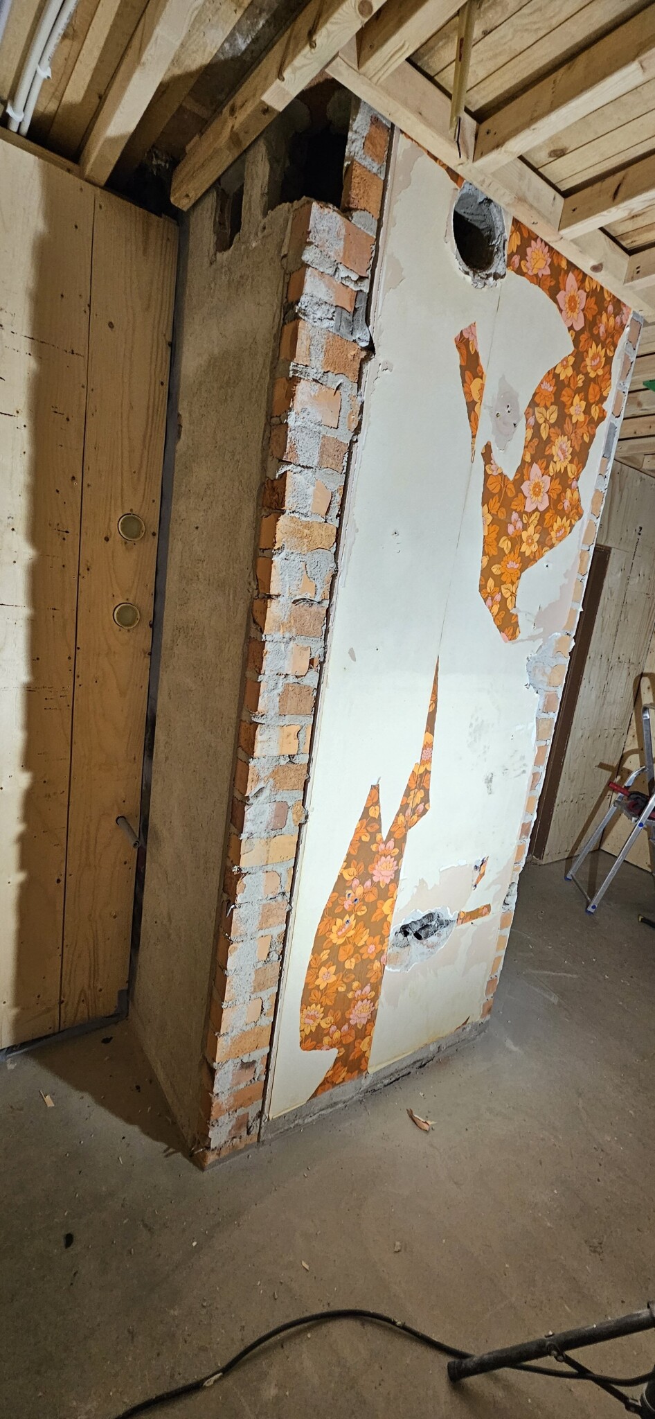

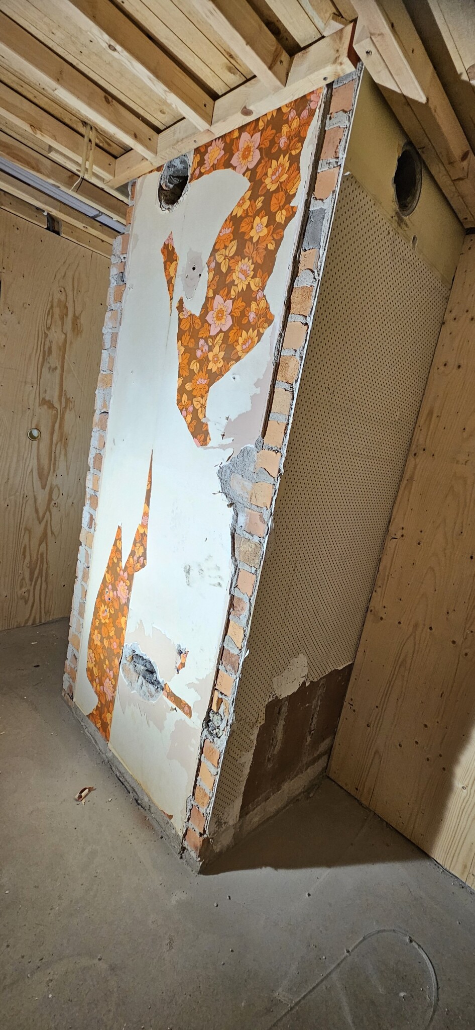

Har en murstock i badrummet som jag tänkte ha svartmålade liggande träbrädor på (om man får de i badrum?) Typ som på bilden nedan.
Hur går jag bäst till väga för att lösa de på murstocken? Murstocken ligger i våtzon 2
  • Murstock med orange blomtapet delvis borttagen, tegelstenar synliga på kanterna, ligger i ett badrum under renovering.
  • Murstock i badrum med delvis blottat tegel och trasig tapet med blommönster. Intill murstocken syns träpanel och ett stegelement.

Om det eldas i någon pipa i murstocken får du inte klä in murstocken.
Murstocken är ur bruk
BirgitS
Du kan ju ha brädor på badrumsväggarna och ändå uppfylla branschreglerna om du först har ett godkänt målat system (VA=vattenavstötande) som du limmar upp brädorna på.
