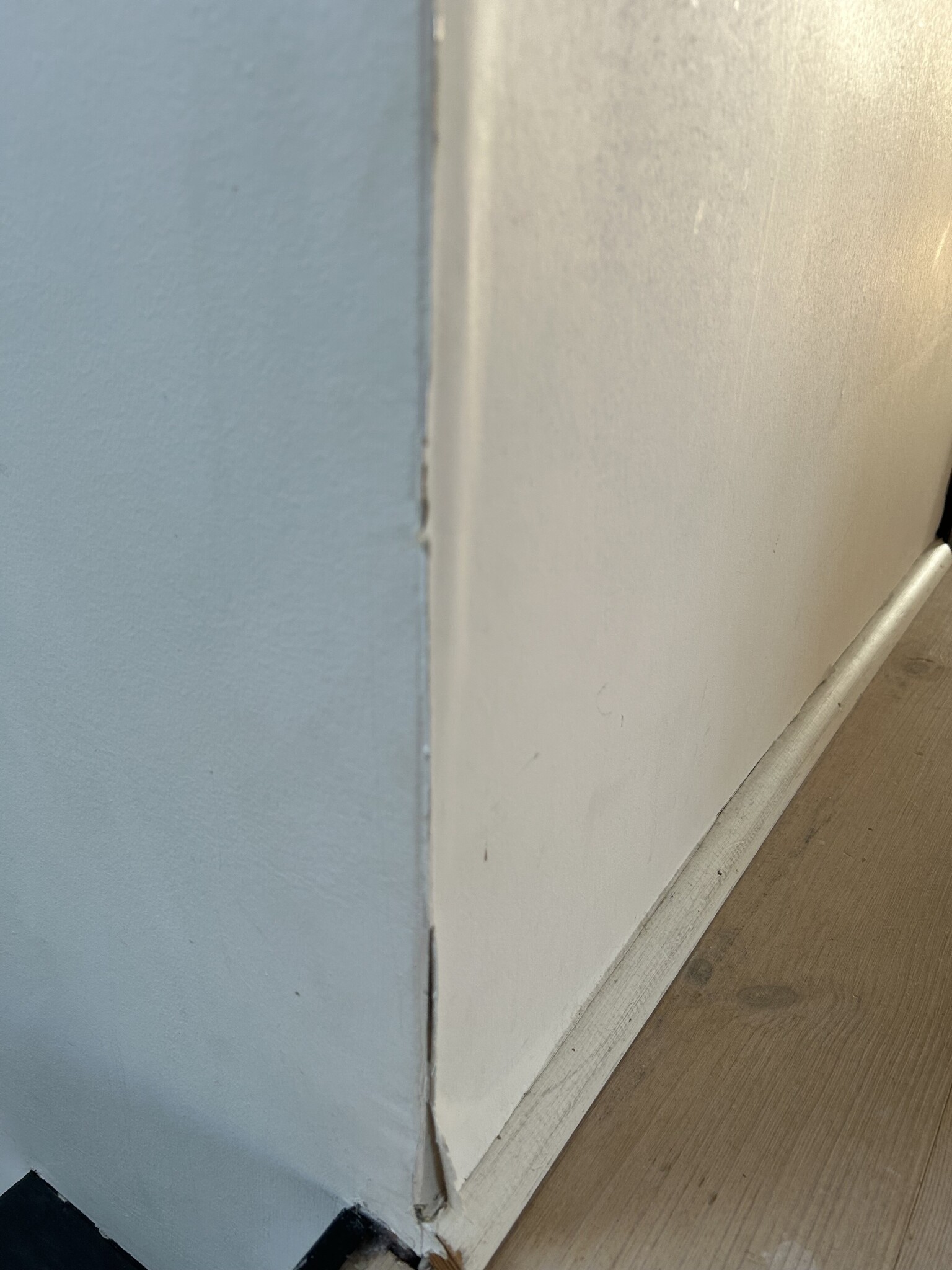

K KW78 #1 Medlem · 19 inlägg 15 apr 2025 07:26 KW78 Medlem 19 inlägg 15 apr 2025 07:26 #1 Jag ska måla om själv . Målaren som gjorde det förra gången skarvade i hörnen med väven. Hur lagar jag detta på bästa sätt innan jag målar? Inloggade ser högupplösta bilder Logga in Skapa konto Gratis och tar endast 30 sekunder #hörn #lös
T Testarn #2 Medlem · Stockholm · 2 627 inlägg 15 apr 2025 11:01 Testarn Medlem Stockholm 2 627 inlägg 15 apr 2025 11:01 #2 Skär rent från tapetsläpp och limma dit ett hörnskydd och spackla innan målning.
