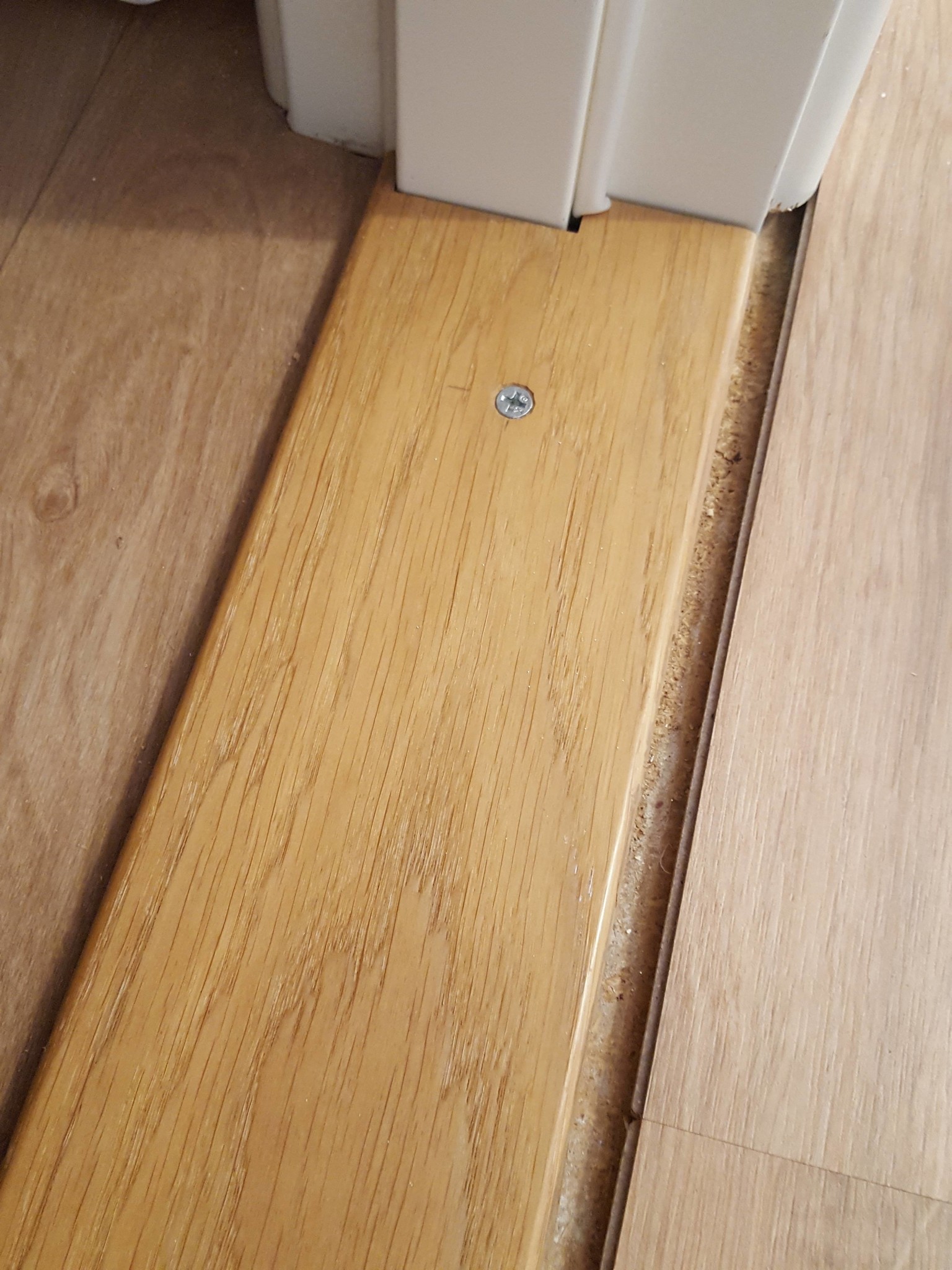

Som rubriken lyder...
Hyr löser jag detta på snyggast vis.
Var på väg att foga med vanlig latex fog, men känns inte helt bra.... blir ganska mycket fog...
Tips...?!
  • Ett golv med en trälist mot en vit vägg där listen möter dörrfodret, med en synlig skruv och mellanrum som behöver fogas.
Jag skulle göra en ny tröskel.
jonko
Vad du än gör, försök inte fixa det med fogmassa.
mugatu och 3 till
Snyggast är att ta en bit golv och sätta dit. Om du jämför arbetsinsatsen på ca 30-40 minuter med att du kommer gå och titta på den glipan i golvets livslängd (10 år) så är den värd det ;)
  1. Ta upp tröskel
  2. Klyv en golvbräda och figursåga så den passar en bit in i karm, kom ihåg att lämna ca 10mm distans till golvet i nästa rum
  3. Återmontera tröskel
+1 på den. det är den snabbaste och smidigaste lösningen som ändå ser 95 % rätt ut
