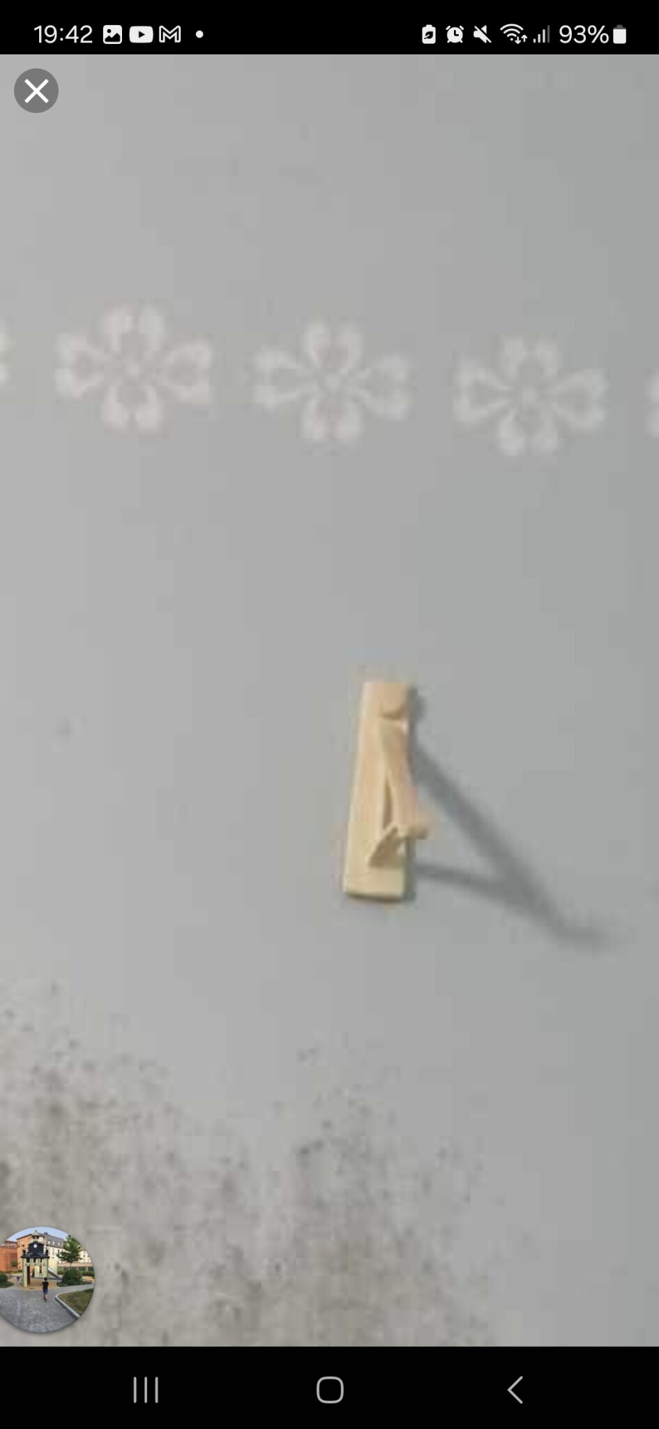

Hur löser jag detta? Mikrobakteriell påväxt :(
Är det inte tapet/matta som är HELT söndergnuggad/ytan upplöst?C cpalm skrev:
Hade inte sett det.
Frågan var väl att ersätta tapeten med kakel. Då är det ju helt ointressant vad det är för tapet eftersom man tar bort den och sätter ett nytt godkänt tätskikt.K Kardan79 skrev:
Ja - ersätta.useless skrev:

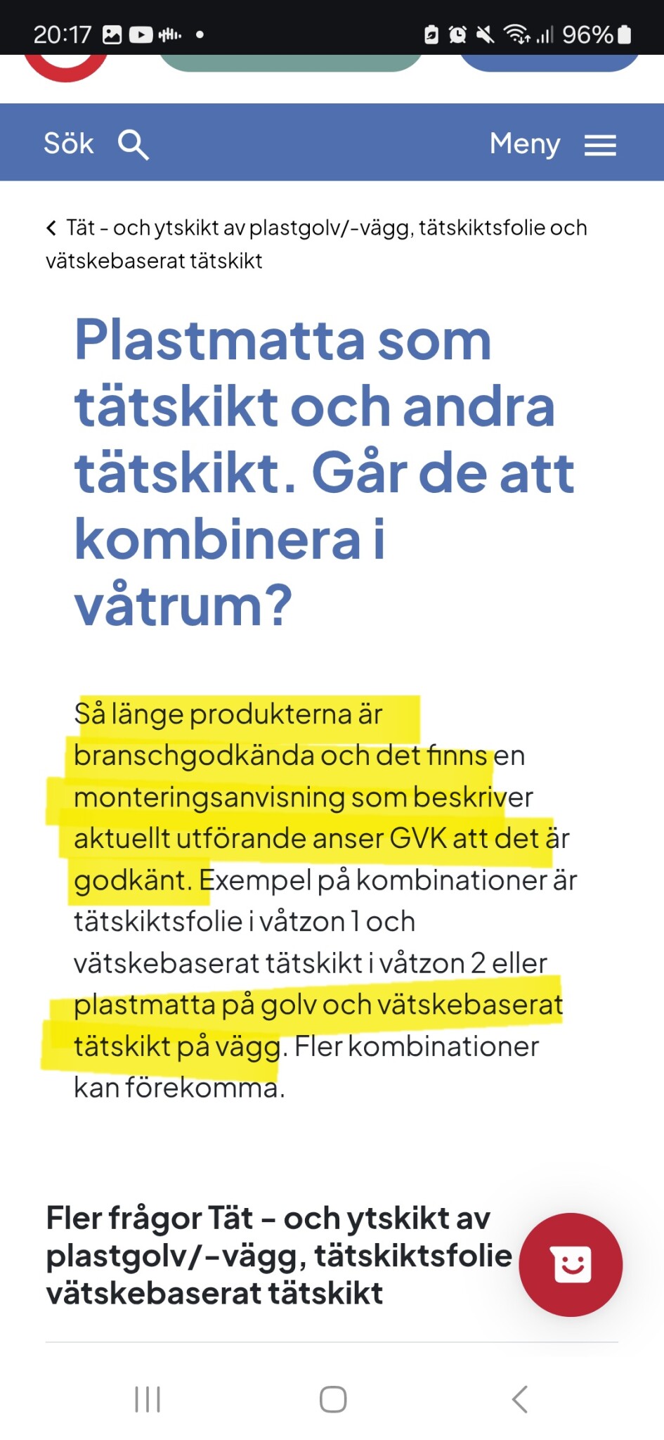

Det var kombinationen av okänd matta (tätskikt) på golv och folie/rollat tätskikt på vägg jag hade i åtanke. Dubbla lager tätskikt är inte OK (folie/rollat på tapet).
