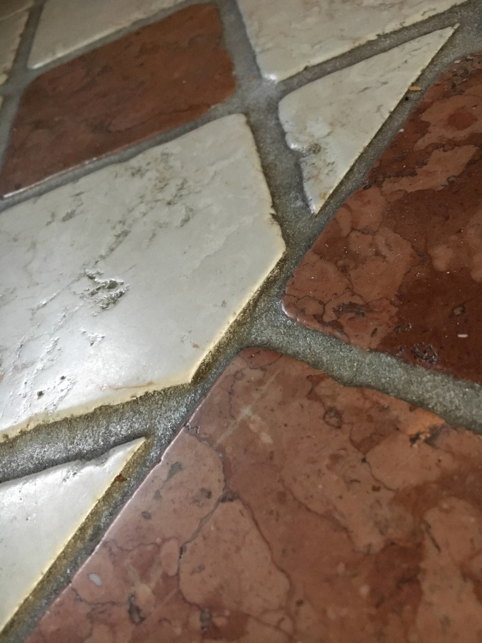

Vi ska lägga in laminat i köket och på så sätt knyta ihop det med anliggande matsal. Det skulle verkligen lyfta båda rummen.
Men jag hade först tänkt lägga in golvet ovanpå befintligt golv som påstås vara i sandsten.
Idag var vi och inspekterade och det är ju ganska stora nivåskillnader på golvet, hoppas bilden illustrerar detta.
Kan jag lägga laminat direkt på detta tro?
  • Gammalt ojämnt golv med stora nivåskillnader i sandstensliknande plattor och fogar.
BirgitS
Det brukar stå i läggningsanvisningarna hur jämnt underlaget behöver vara, men att lägga direkt på ojämn sten/klinkers med nedsänkta fogar låter mycket tveksamt.
Om platorna ligger i samma plan så kommer det att funka bra. Fogarna kommer inte att störa.
