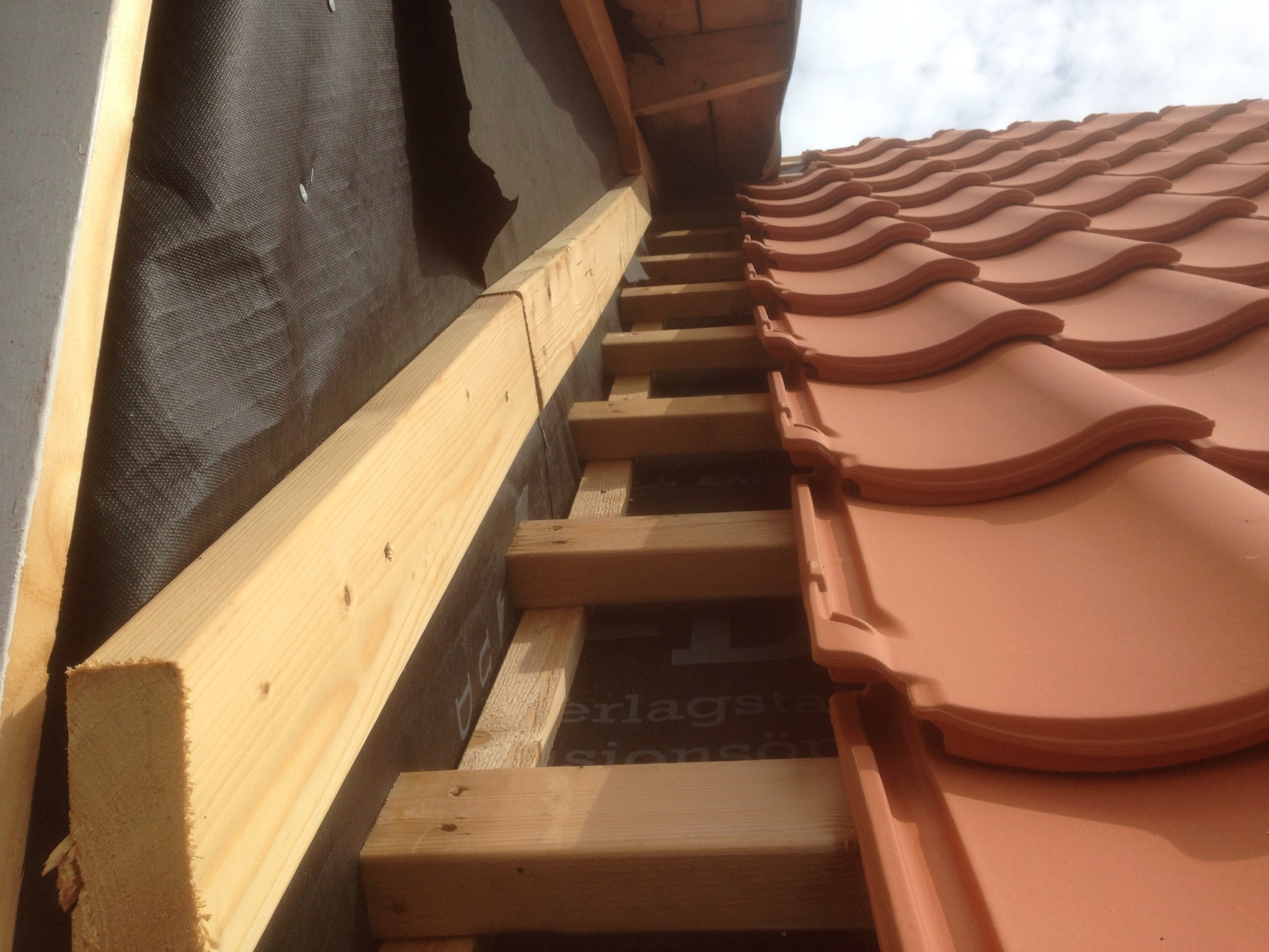

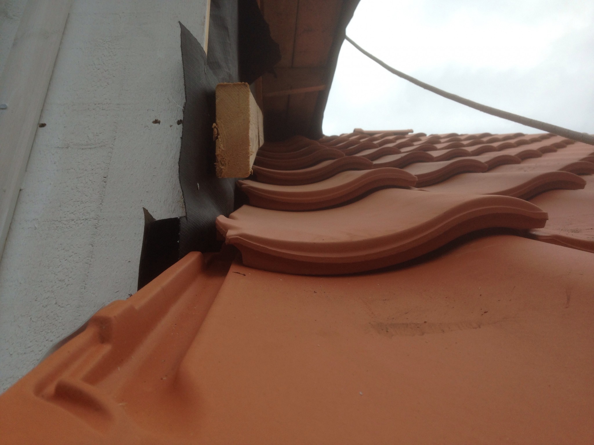

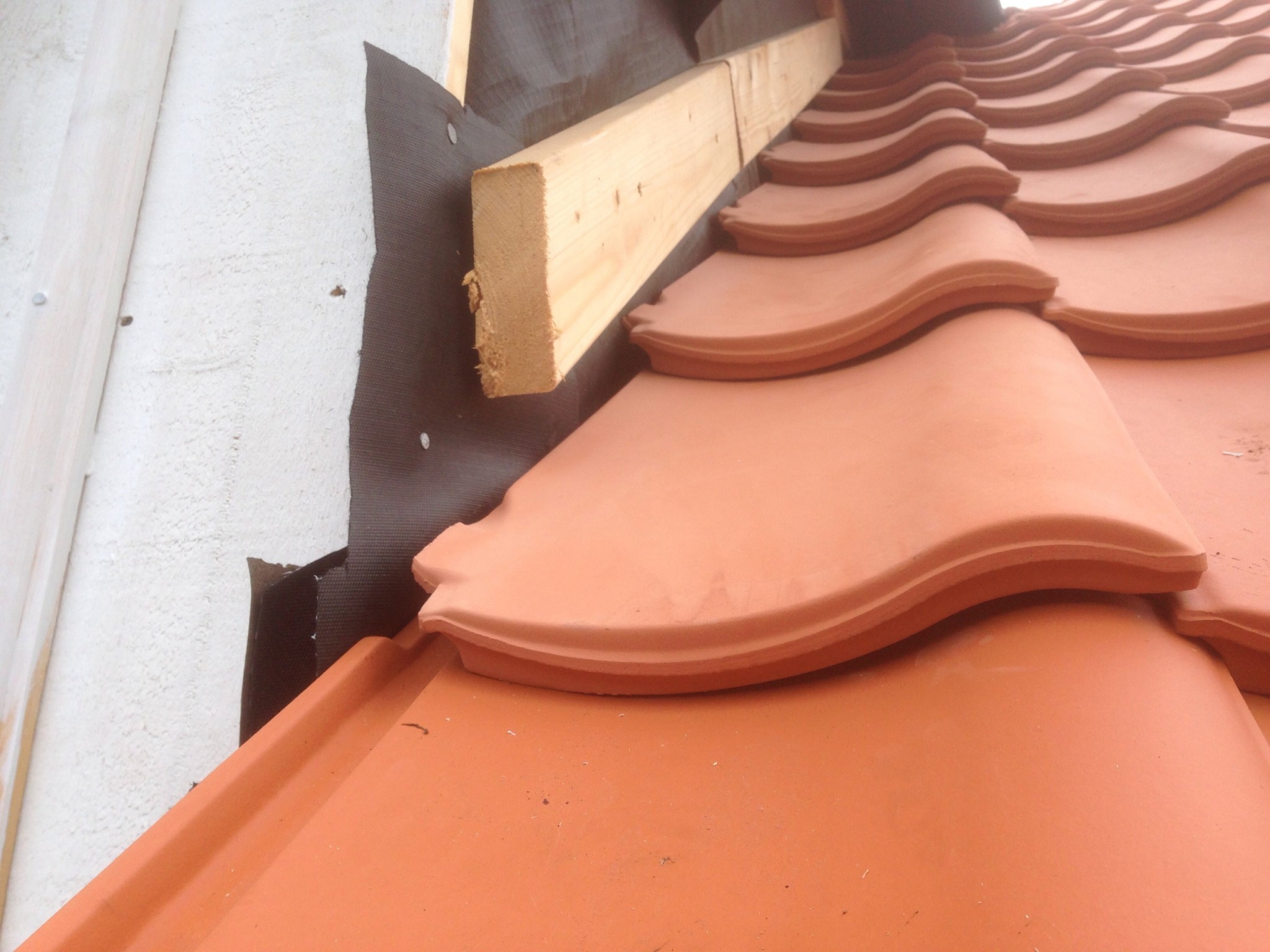

Det får inte plats en hel panna och så fort man börjar kapa så försvinner ju funktionen på pannan då sen ärenkupig. Det blir ju dock inte så jäkla snyggt om man skka sätta en plåt som täcker hela denna glugg.... Så ..vad göra...???
Du blir nog så illa tvungen att kapa pannan och lägga den in mot kupan. Sen får du tyvärr nog acceptera en ganska bred plåt ut över till nästa panna. Jag hade samma problem och fick lösa det så. Men plåtis gjorde en fin plåt och när man står rakt framifrån och tittar ser man naturligtvis att en plåt är bredare på en sida men idag tänker jag inte på det längre.
I mitt fall hamnade kapningen precis i dalen på pannan på en sida av en kupa, men så är det det går inte att få till det överallt.
Det går att lägga om o flytta spalten så att du får mer på andra sidan... Så plåtarna blir någotsånär lika stora... Men det är både jobbigt o tråkigt...
Det går inte att byta den tjocke planken mot något tunnare och få dit en hel panna?
Protte
Det är väggen som tar i , timmer så det flyttar jag inte på:)
Jag har redan trixat så att andra sidan ska bli bra så lägga om finns inte....
Varför kapa en pannrad om man ändå lägger plåt över hela den kapade pannan??

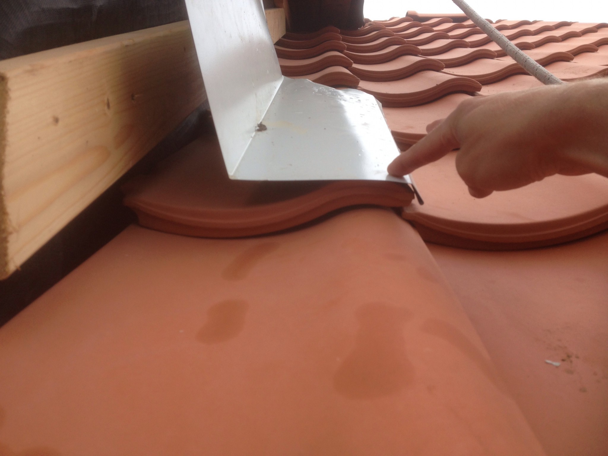

För att få plåten i rätt höjd och om plåtslagaren ska fasonera plåten så måste ju pannkanten från den kapade pannan ligga på plats. Det är ju över den pannans kant som fasoneringen ska göras.
Ah ok
Jag behövde kapa pannraden typ 2,5 cm så den lilla kanalen som syns på första pannan som bilden visar försvinner... Pannans profil går ju upp mot väggen ändå, så frågan är om jag verkligen behöver sätta en plåt som täcker hela pannan och in över nästa.... ?? Räcker det inte att den går ut i dalen på första pannan... ?? Man skulle ju även kunna kleta dit nått på pannan mot vägg så det blir ytterligare en barriär under plåten.
Antar att det är såhär det är tänkt att sitta i bästa fall men även med detta dasslock till plåt på 15cm saknas det typ 7cm till vägg
