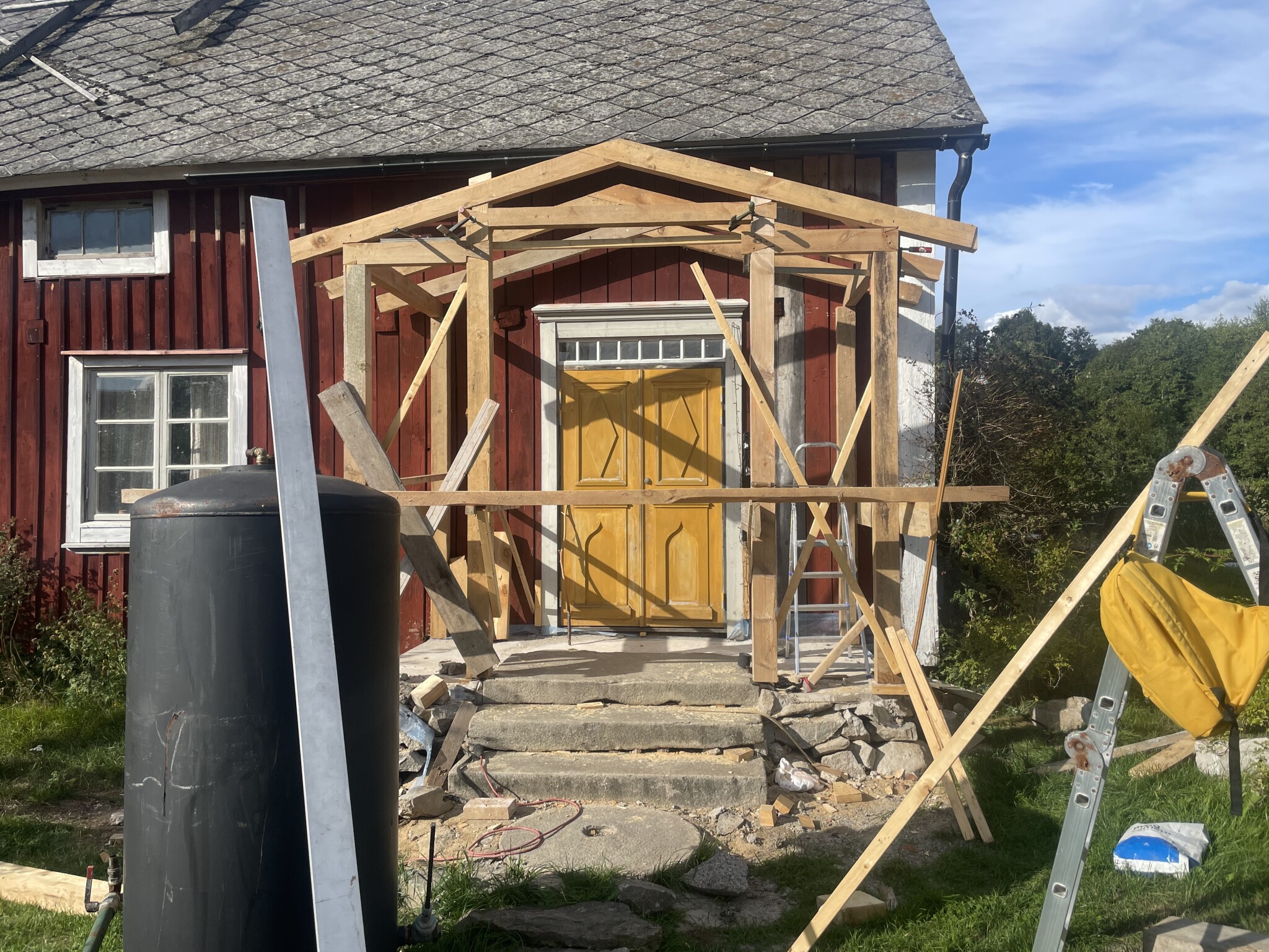

Jag har klantat till det lite och behöver ta ett beslut hur jag ska fortsätta.
Takavrinningen på höger sida krockar lite med knuten. Hade tänkt ha mindre utsprång på takstolarna men nu ser jag att det inte kommer se bra ut.
Funderar på att bygga in knuten i taket men det blir ju kritiskt med vattnet. Vill inte att det riner mot knuten. Så vad har ni för förslag? Jag tänkte att jag får sätta en större trekantslisteller liknande, pappa och plåta mot knuten för att hindra vattnet där. Byggen av veranda på rött hus med gult dörr, takstolar, och diverse verktyg runtom.
Du får skarva i en lite längre rörbit vid böjarna uppe och gå ner på andra sidan knuten med stupröret, kanske svänga stupet eller göra om lite i mark för att passa direkt till supet.
Bygg ut fasaden i samma liv Som knuten 300mm högt som du pappar upp på. Stupröret från hustaket drar du ner i hängrännan på det nya taket.
Hoppas du förstår vad jag menar
Joak
Så får det bli. Byggde en vinklad låda.
